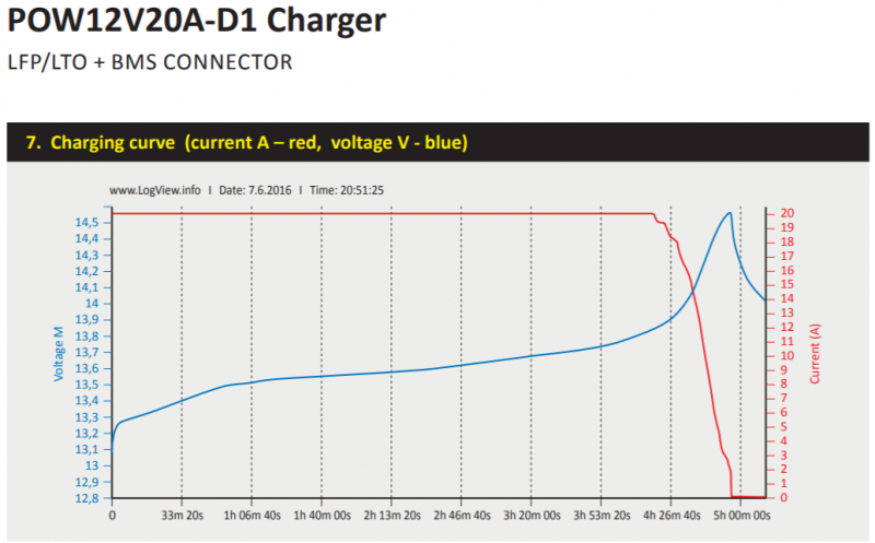

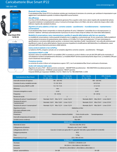

Sto scegliendo un caricabatterie 220V per la LiFePo4 alternativo a quello mai disponibile sul sito Winston.
Guardavo il Victron, che ha la seguente scheda tecnica:
Avevo capito che le litio, una volta raggiunta la carica completa, non gradiscono la carica di mantenimento, ma mi pare che tutti i caricabatterie che vedo per le litio la abbiano, in questo caso a 13,5V. Sbaglio io ad interpretare qualcosa?
Non conosco l'app della Victron, magari la tensione di "flottaggio" è settabile da app, o si può programmare la curva.
Il caricabatterie sul sito Winston ha la seguente curva:
La corrente va a 0, la tensione resta abbastanza alta.
Anche nel caso del Victron devo leggerla così, cioè che resta una tensione con carica nulla?
Scusate, ma non capisco...sad

Sto scegliendo un caricabatterie 220V per la LiFePo4 alternativo a quello mai disponibile sul sito Winston. Guardavo il Victron, che ha la seguente scheda tecnica: Avevo capito che le litio, una volta raggiunta la carica
completa, non gradiscono la carica di mantenimento, ma mi pare che tutti i caricabatterie che vedo per le litio la abbiano, in questo caso a 13,5V. Sbaglio io ad interpretare qualcosa? Non conosco l'app della Victron, magari la tensione di flottaggio è settabile da app, o si può programmare la curva. Il caricabatterie sul sito Winston ha la seguente curva: La corrente va a 0, la tensione resta abbastanza alta. Anche nel caso del Victron devo leggerla così, cioè che resta una tensione con carica nulla? Scusate, ma non capisco...
Infatti quello non l'ho capito neanche io.. Penso quasi tutti i CB di marca nota hanno anche il mantenimento per le lifepo4...
Io mi attengo alle specifiche del costruttore della batteria.
