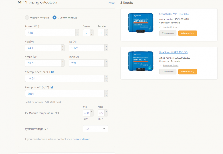

Dinuovo buongiorno a tutti =)  Sono finalmente arrivato al punto di dover acquistare i vari componenti del nuovo impianto fotovltaico, ho intenzione di prendere prima pannelli e regolatore MPPT, poi la batteria, un
convertitore DC/DC per l'alternatore e infine il caricabatterie per la 220 adatto a batterie Lifepo4. In pratica quello che vorrei fare, visto che la disposizione del tetto del mio camper me lo consente, è montare due pannelli REC Alpha da 360W in serie, con appositi diodi, da collegare a un regolatore di carica MPPT della Victron Energy con controllo bluetooth, che andrà a caricare una batteria al litio formata da celle Winston collegate fra loro con smart BSM. Il mio dubbio è nella lettura delle schede tecniche dei regolatori Victron. Partendo dalla scheda tecnica dei pannelli ( ...) vediamo che sono pannelli che lavorano a una tensione nominale di circa 38V con una tensione open circuit di 44.1V, lavorando a una tensione abbastanza alta escono con una corrente nominale intorno alle 10A. Ora, installando una batteria al litio so di poter mandare una corrente di carica bella alta, le celle winston riportano una corrente di carica massima di 600a e un corrente ottimale di 100a, almeno secondo quanto scritto qui ( io farò una batteria da 12v e 200ah. Detto questo la mia domanda è, che regolatore Victron prendere? Andrebbe bene un 100/50? ( o mi conviene andare su qualcosa di più grande? Se due pannelli messi in serie da 360W e 37,7V andassero teoricamente alla loro massima potenza nominale, quindi 360W a 75,4V, l'MPPT dovrebbe, sempre a livello nominale, erogare 30A a 12V giusto?  Mi sto perdendo fra discussioni e tabelle tecniche, sarei molto grato se qualcuno che ne capisce davvero mi potesse aiutare nella scelta del Victron più adatto a me, senza prendere un prodotto sottodimensionato, ne uno sovradimensionato spendendo un patrimonio inutilmente. Grazie mille a chiunque mi saprà aiutare.
Guarda sul sito della Victron il simulatore per impianti fotovoltaici, puoi inserire i dati dei tuoi pannelli e come risultato ti indicano quale regolatore Victron scegliere.

Grazie anche a mr. Epson, mesi fa l'avevo usato, non c'avevo assolutamente pensato al simulatore victron, ricordavo che faceva inserire solo pannelli Victron, non avevo fatto caso che c'è anche l'opzione per pannelli "custom"

Guarda sul sito della Victron il simulatore per impianti fotovoltaici, puoi inserire i dati dei tuoi pannelli e come risultato ti indicano quale regolatore Victron scegliere. Giuseppe
Bella storia c'avevo visto giusto, allora qualcosa ci sto capendo :D

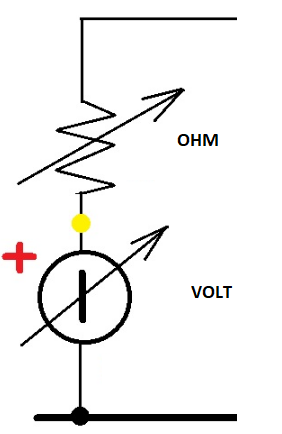

Questa è una fonte di energia.
Abbiamo una tensione che può variare abbinata ad una resistenza interna che può variare, poco importa se si tratta di un pannello fotovoltaico o di una batteria.
Il teorema della massima potenza trasferibile ci racconta che la resistenza di carico che devo collegare per... succhiare più potenza possibile, deve avere un valore identico alla resistenza interna dell'oggetto che eroga energia.
Un regolatore PWR e composto da un transistor posto tra la fonte di energia e la batteria da ricaricare, questo componente lavora in "zona lineare", cioè viene comandato come una resistenza variabile (transistor = trans resistor = resistenza variabile comandata) in modo da limitare la corrente e la tensione verso la batteria, risultato: il componente scalda e una parte dell'energia prodotta dal pannello viene sprecata.
Un regolatore MPPT fa il Traking continuo del valore della resistenza interna che varia in continuazione, poi assorbe energia "facendo finta" di essere una resistenza che in quel momento ha lo stesso valore della resistenza interna da cui deriva la capacità di succhiare la massima energia teoricamente prelevabile.
Ma questa energia non è adatta alla batteria, per cui al suo interno abbiamo un DC-DC converter, una specie di trasformatore che funziona con la corrente continua, che adatta l'energia succhiata ai valori compatibili con la batteria.

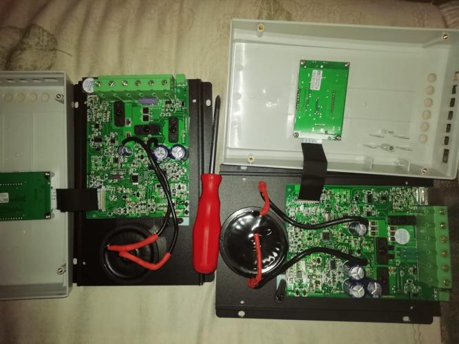

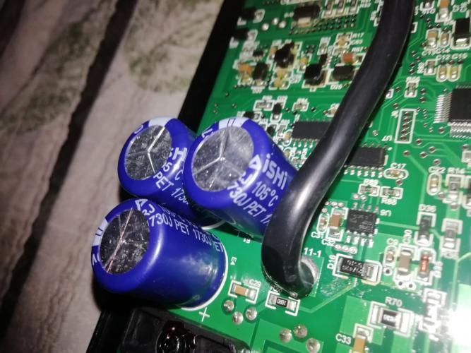

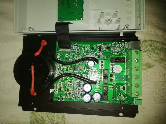

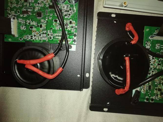

Ho riletto il tuo post.
Mon ho la competenza per capire nel dettaglio tutto ciò che spieghi.
Ma se ti chiedi se i regolatori epever hanno veri trasformatori dc dc,
ti assicuro che i loro regolatori mppt hanno all interno un signor trasformatore DC DC bello grosso e pesante. Li ho aperti con un amico elettronico il quale mi ha detto che sono realizzati sorprendentemente bene per il prezzo con saldature di buona qualità e bella disposizione dei mosfet per la dissipazione e altre considerazioni che tu capiresti senz altro piu di me. Come che non hanno condensatori top gamma giapponesi (che secondo lui non ha piu nessuno) ma di buoni produttori cinesi.

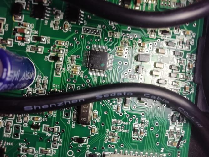

Queste sono le foto dei 2 aperti (20 e 30 A)...mi ha spiegato che quello tondo in alto é il trasformatore dc dc...e che dovrebbe essere la caratteristica dei veri mppt e di buona qualità)IMG-20200205-WA0000(2).jpgIMG-20200205-WA0001(2).jpgIMG-20200212-WA0008(1).jpgIMG-20200212-WA0011(1).jpgIMG-20200212-WA0009(1).jpg
Se ci si fa caso, la epever per abbattere i costi fa una cosa abbastanza evidente: Ha in produzione 5/6 modelli di regolatori mppt con varie configurazioni di funzioni display etc(tracer,triron,xtra,Bn etc etc), MA CHE HANNO ALL INTERNO ESATTAMENTE LA STESSA IDENTICA ELETTRONICA
Gli cambiano solo il case, le porte o il display
wink
Questo è invece una copia mppt economica degli epeverScreenshot_20201118-202506.png
Mi sembra una certa differenza.

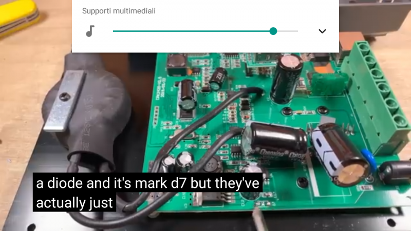

Qui un FALSO MPPT CHE VENDONO SU AMAZON
https://youtu.be/TfB_iIF-rCA
nel video soiega le differenze.
Appunto il trasformatore dc dc.

https://youtu.be/j7DwgUGpI84
(qui il modello outback é un epever Bn rimarchiato da una ditta)
https://youtu.be/kF_cVEYxj3E

Io sono d'accordo con Hunter85, ho aperto anche io il Triron e ho visto il toroide, in un patocco che ho buttato via, falso MPPT non c'era.

Io ho aperto entrambi i regolatori, Victron ed Epever, e devo dire che come assemblaggio e componentistica non ci sono grandi differenze.
Le differenze sono nei morsetti dei cavi (piccoli e poco stabili sul Victron) e sulla plastica del case (più sottile e cheap sull'Epever).
Nel funzionamento reale è davvero risibile la differenza di rendimento, nell'ordine di qualche punto percentuale pensando soprattutto al costo di acquisto.
Quello che fa la differenza a favore del cinese è il dissipatore che permette di smaltire il calore in modo sicuramente più efficiente.
Meglio ancora del classico Tracer è il modello Tracer BN che non ha il display ma tutto il case è un dissipatore in metallo di ottima qualità. Costo leggermente superiore ma altrettanta qualità.

Grazie a tutti per il contributo alla discussione, a questo punto mi piacerebbe leggere anche le opionioni de Il Tornitore ed Emme48 in merito a quello che avete scritto.
Per quanto riguarda il pannello invece non è solo per una questione di efficenza che l'ho scelto, ma per le molteplici caretteristiche che ha (half-cut cell, temperature di esercizio, il fatto che son praticamente due pannelli sepratai ecc..)
Credo che comunque punterò sull'MPPT della Victron, ho esperienza in altri settori di elettronica e quando si confrontano prodotti di alta qualità, i prezzi aumentano in modo esponenziale per caratteristiche all'apparenza quasi uguali, ma che nell'utilizzo a lungo termine o in condizioni particolari si fanno apprezzare.
Concordo anche con chi dice che è inutile confrontare i PWM, la tecnologia quella è, sia che se si prenda un Victron, o una sottomarca, è abbastanza normale che questo tipo di prodotti ormai si assomiglino un pò tutti.
