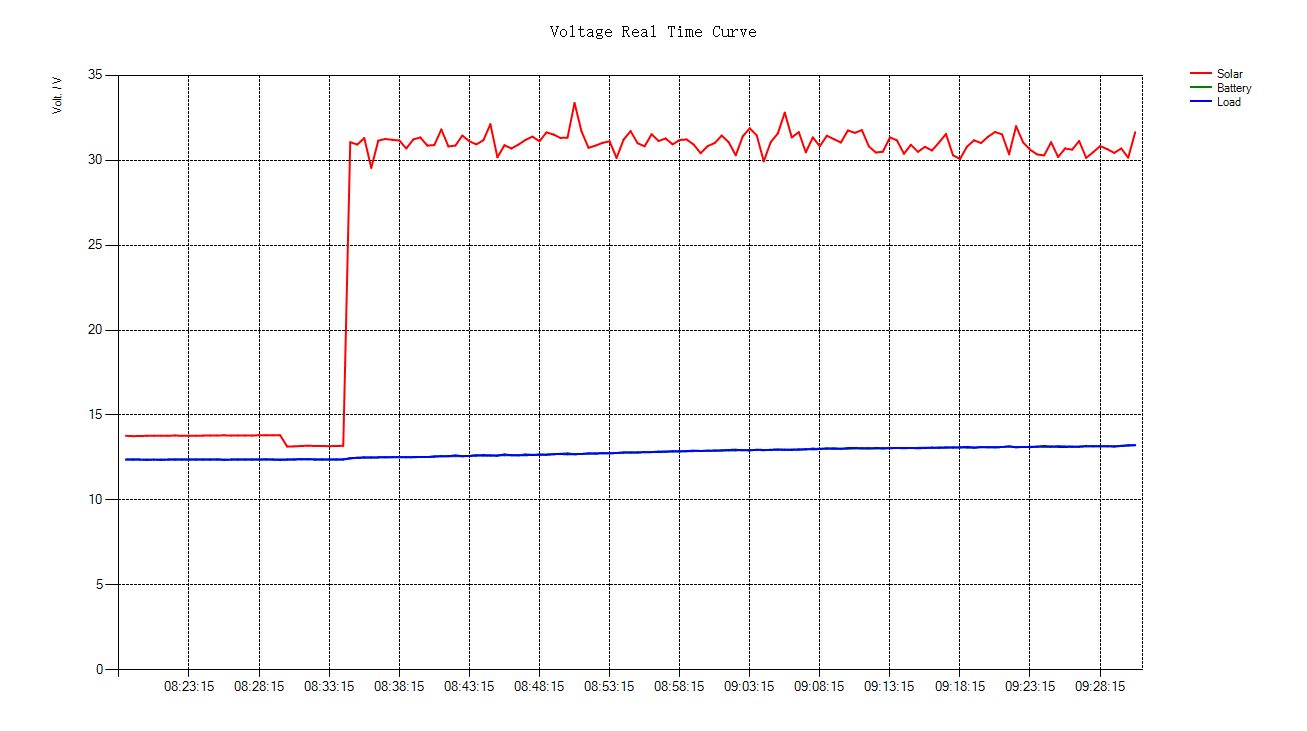

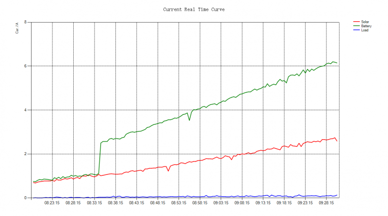

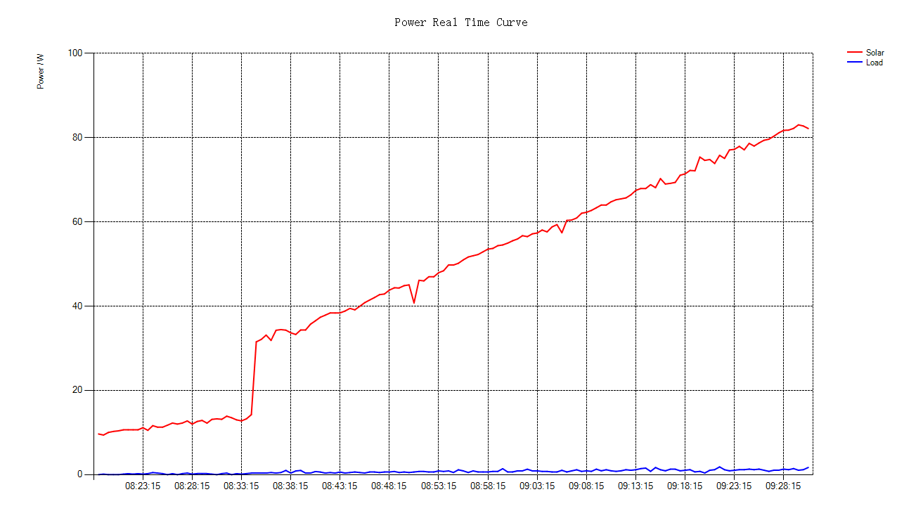

Allora, se ho capito bene come mi hanno spiegato,in questi miei grafici del mattino si dovrebbe vederer che il regolatore inizia come mppt solo oltre 10 watt.
Fino alle 8.33 corrente del pannello e corrente in batteria sono praticamente sovrapposte...e anche le 2 tensioni. Dopo le 8.33 supera i 10/12 watt e la tensione del pannello si spara all improvviso, cosi come la corrente in batteria si discosta all improvviso dalla corrente pannello.
Dalle 8.33 in poi dovrebbe fuzionare in mpptPWM%20sotto%2010%20watt%20Corrente.pngPWM%20sotto%2010%20watt.bmpPWM%20sotto%2010%20watt%20Potenza.bmp

Più che l'mppt (che sarebbe propriamente la ricerca del punto di massima W) direi che è la conversione di tensione che inizia a lavorare da una certa W in su.
Non avevo mai notato questo "salto" a partire da una certa potenza (ho l'Epever da 20A), ma certo se avviene a circa 1A magari non ci ho fatto caso
Ho cercato tra le varie foto fatte al display, ma non ne ho trovato con correnti minori che 2.5 A.
Comunque farò una prova.
A parte che, nel caso di pannelli 36 celle, si perderebbe circa il 25-30% per correnti sotto 1 A ... poco male smiley.
Modificato da Armando il 21/11/2020 alle 12:43:57

Più che l'mppt (che sarebbe propriamente la ricerca del punto di massima W) direi che è la conversione di tensione che inizia a lavorare da una certa W in su. Non avevo mai notato questo salto a partire da una certa potenza
(ho l'Epever da 20A), ma certo se avviene a circa 1A magari non ci ho fatto caso ... Ho cercato tra le varie foto fatte al display, ma non ne ho trovato con correnti minori che 2.5 A. Comunque farò una prova. A parte che, nel caso di pannelli 36 celle, si perderebbe circa il 25-30% per correnti sotto 1 A ... poco male . ​​​​​​
Ciao!Si è piu giusto quello chebhai detto tu.
Io l ho voluto analizzare solo dopo aver visto un video del canale YouTube di Adam Welch che prova vari regolatori e inverter.
Spiegava questa cosa a chi lamentava che i Tracer rispetto ai regolatori victronenergy erano piu lenti al mattino.
Ho guardato i grafici del mio come lui e effettivamente sembra che sia come dice...
Lui parla di una probabile troppp bassa efficienza di conversione sotto 10 watt in questo regolatore... cioè che andrebbe persa potenza...io questo non lo so, anzi se puoi confermare o smentire...
Col display penso sia difgicile rendersi conto... perché questa fase dura poco e dovresti stare li imbambolato a guardare il display finche non cambia modo...se hai il cavetto Ethernet/usb e il programmino del pc, lo lasci in monitoraggio ogni 5/10 secondi e dopo guardi il grafico con calma...

Allora, se ho capito bene come mi hanno spiegato,in questi miei grafici del mattino si dovrebbe vederer che il regolatore inizia come mppt solo oltre 10 watt. Fino alle 8.33 corrente del pannello e corrente in batteria sono
praticamente sovrapposte...e anche le 2 tensioni. Dopo le 8.33 supera i 10/12 watt e la tensione del pannello si spara all improvviso, cosi come la corrente in batteria si discosta all improvviso dalla corrente pannello. Dalle 8.33 in poi dovrebbe fuzionare in mppt Aggiungo una cosa: visto che abbiamo parlato di aprire regolatori etc, se qualcuno apre il suo regolatore victron, attenzione che è completamente pieno di una sabbia bianca che dovrebbe fare da dissipatore di calore e umidita visto che non ha un grande dissipatore di alluminio. Quella sabbia esce  fuori... Lo spiegavano in un video dove aprivano il victronenergy mppt.
Scusa Hunter, sul secondo diagramma la curva rossa etichettata "solar" è la tensione generata dai pannelli?
Quindi a monte del regolatore?
Perché, SE fosse così, la discontinuità di produzione sarebbe del pannello, saltando da tensione bassa a tensione "da civile", e prima delle 8:34 il regolatore non avrebbe nulla da trasformare.
Però mi sembra anche strano che il pannello abbia queste discontinuità.
Da chiarire
Modificato da Armando il 22/11/2020 alle 13:13:32
15/06/2018 11024
Inserito il 22/11/2020 alle: 13:51:47
In risposta al messaggio di Armando del 22/11/2020 alle 11:35:40
Scusa Hunter, sul secondo diagramma la curva rossa etichettata solar è la tensione generata dai pannelli? Quindi a monte del regolatore? Perché, SE fosse così, la discontinuità di produzione sarebbe del pannello, saltando
da tensione bassa a tensione da civile, e prima delle 8:34 il regolatore non avrebbe nulla da trasformare. Però mi sembra anche strano che il pannello abbia queste discontinuità. Da chiarire
Giusto, la curva che dici sarebbe la.tensione pannello...
anche secondo me la.discontinuita che dici, non é dovuta al sole o al pannello...
É il regolatore che fino a 10 watt fa così ogni mattina...
Superati i 10 watt, la tensione schizza al valore tipo di quei pannelli e inizia la conversione cosi come deve funzionare...
infatti dalle 8.34 ,oltre a schizzare i volt pannello, immediatamente cambia amche la corrente batteria.
Prima delle 8.34 tensione pannello e tensione batteria sono simili...e sono simili anche corrente pannello e corrente batteria. Poi all improvviso inizia a funzionare come deve,cioe pannello tensine alta e corrente bassa, e batteria tensione bassa e corrente alta..
Se tu ci capisci di più ben venga...
Io ho preso la spiegazione del tale adam welch di YouTubelaugh.

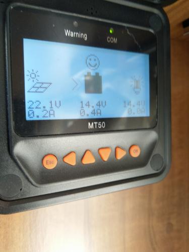

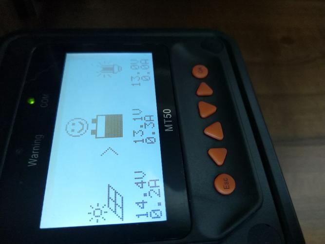

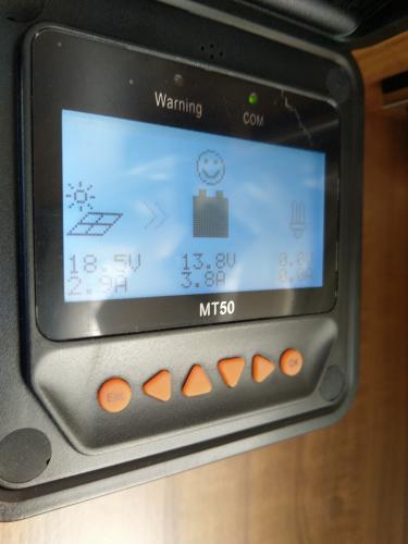

Poco fa ho dato un'occhiata: il camper era mezzo dentro e mezzo fuori dal portico, l'avevo tirato fuori quel tanto da poter scaricare l'impianto (ieri notte si era sui 5º).
Anche quel poco che sporgeva era del tutto in ombra già da un po'. Ecco il display;
Tutto a valori bassi, potenza entrante sui 7W, ma la trasformazione corrente-tensione la fa. Ho provato ad accendere il frigo per attivare un consumo, cambiato poco e nulla, era proprio con produzione "agli sgoccioli". Quindi in questo caso l'Epever (il mio è un 2210) fa quel che ci si aspetta che faccia anche a bassa potenza. (PS A meno che il problema ci sia solo all'avvio da spento, cioè il mattino.)
Caso diverso da quello in cui si ha "bassa produzione" perchè la BS è già piena, ma i pannelli sono illuminati, in tal caso le correnti per la BS sono basse ma la tensione in input dai pannelli "sta su"
.. infatti basta attivare un consumo, accendere qualcosa,  ad es. il frigo a compressore che succhia 3.4 A, che il regolatore prende corrente dal pannello e lo alimenta direttamente
 .. "muovendosi" sulla curva I(V) come gli conviene (3.4 al frigo + 0.4 alla BS come prima)
Magari questo caso non c'entra con la situazione che si diceva. La prima foto direi di si
Modificato da Armando il 22/11/2020 alle 18:18:07

Poco fa ho dato un'occhiata: il camper era mezzo dentro e mezzo fuori dal portico, l'avevo tirato fuori quel tanto da poter scaricare l'impianto (ieri notte si era sui 5º). Anche quel poco che sporgeva era del tutto in ombra
già da un po'. Ecco il display; ​​​​​​ Tutto a valori bassi, potenza entrante sui 7W, ma la trasformazione corrente-tensione la fa. Ho provato ad accendere il frigo per attivare un consumo, cambiato poco e nulla, era proprio con produzione agli sgoccioli. Quindi in questo caso l'Epever (il mio è un 2210) fa quel che ci si aspetta che faccia anche a bassa potenza. (PS A meno che il problema ci sia solo all'avvio da spento, cioè il mattino.) Caso diverso da quello in cui si ha bassa produzione perchè la BS è già piena, ma i pannelli sono illuminati, in tal caso le correnti per la BS sono basse ma la tensione in input dai pannelli sta su .. infatti basta attivare un consumo, accendere qualcosa,  ad es. il frigo a compressore che succhia 3.4 A, che il regolatore prende corrente dal pannello e lo alimenta direttamente  .. muovendosi sulla curva I(V) come gli conviene (3.4 al frigo + 0.4 alla BS come prima) Magari questo caso non c'entra con la situazione che si diceva. La prima foto direi di si
Certo tutto chiaro per le ultime foto...che poi il regolatore non sa che c'è il frigo...per lui c'è richiesta di corrente e basta, che sia frigo o batteria poco gli importa...
Invece per le situazioni del mattino...se un giorno hai voglia, attacca il pc col cavo (se non ce l hai costa pochissimo su AliExpress) o guarda il monitor per un orettalaugh, e vedi se si comporta uguale... Presumo di si.
Poi tu hai i pannelli a 18 v e sarebbe interessante vedere gli stessi grafici miei fatti da te.

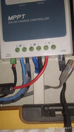

Questo è quello che cercavo! Sul manuale non c'è il carico massimo del Load, qualcuno mi aveva detto poche decine di W, certo i morsetti sono dimensionati per cavi più grossi, maaaa si sa mai. Volevo proprio usare il Load per alimentare il frigo
Ciao...ma scherzi!? Tu che sai tutti i manuali a memoria peggio di melaugh.
C'è eccome il carico massimo per i regolatori EPever...
É il RATED CHARGE CURRENT. Lo stesso limite bdell uscita in batteria (dopotutto batteria e load sonondue uscite identiche in parallelo con due amperometri diversi).
Quindi per un regolatore da 30 amper é esattamente 30 amper.
Aggiungo che la protezione per sovraccaricio scatta a 1.05 volte la corrente massima del regolatore.
Il supporto tecnico minha detto che sconsiglia il collegamento di inverter a quell uscita perché gli inverter hanno correnti di picco molto superiori a quelle di targa...
ma.minhanno detto che se siamo sicuri che l.inveryer non supererà mai di molto la corrente massima del regolatore, si può collegare anche l inverter all uscita load Direttamente.
Se lo ritrovo ti linko il post che feci proprio per chiedere consigli e dubbi che avevo per portare le utenze su "load".
Io l.ho fatto per monitorare i consumi piu precisamente e perché fondamentalmente il mio arca non ha una vera centralina con vere protezioni e controlli. Cosi facendo ho trasformato il regolatore nella vera centralina del camper che alimenta la centralina arca dove ci sono i fusibili.
Ho solo dovuto scorporare il cb 220 integrato per nonnfarlo passare attraverso al regolatore in caso di utilizzo.
Per il resto funziona perfettamente, invece dello staccabatterie, hai il pulsante "ok" del regolatore che fa da interruttore generale e staccabatterielaugh.
Ho dovuto collegare solo il positivo

enzov1100
enzov1100
Inserito il 22/11/2020 alle: 21:35:37
In risposta al messaggio di Hunter85 del 22/11/2020 alle 21:26:29
Ciao...ma scherzi!? Tu che sai tutti i manuali a memoria peggio di me. C'è eccome il carico massimo per i regolatori EPever... É il RATED CHARGE CURRENT. Lo stesso limite bdell uscita in batteria (dopotutto batteria e load
sonondue uscite identiche in parallelo con due amperometri diversi). Quindi per un regolatore da 30 amper é esattamente 30 amper. Aggiungo che la protezione per sovraccaricio scatta a 1.05 volte la corrente massima del regolatore. Il supporto tecnico minha detto che sconsiglia il collegamento di inverter a quell uscita perché gli inverter hanno correnti di picco molto superiori a quelle di targa... ma.minhanno detto che se siamo sicuri che l.inveryer non supererà mai di molto la corrente massima del regolatore, si può collegare anche l inverter all uscita load Direttamente. Se lo ritrovo ti linko il post che feci proprio per chiedere consigli e dubbi che avevo per portare le utenze su load. Io l.ho fatto per monitorare i consumi piu precisamente e perché fondamentalmente il mio arca non ha una vera centralina con vere protezioni e controlli. Cosi facendo ho trasformato il regolatore nella vera centralina del camper che alimenta la centralina arca dove ci sono i fusibili. Ho solo dovuto scorporare il cb 220 integrato per nonnfarlo passare attraverso al regolatore in caso di utilizzo. Per il resto funziona perfettamente, invece dello staccabatterie, hai il pulsante ok del regolatore che fa da interruttore generale e staccabatterie. Ho dovuto collegare solo il positivo
Evabbè, il RATED CHARGE CURRENT pensavo fosse riferito solo all'uscita batteria, poi qualcuno aveva scritto che il Load accetta al massimo 50 W di carico...vatti a fidare di quelli sche scrivono tanto per scrivere...
Ora staccherò finalmente il frigo dall'alternatore e dall'inverter 220 AC
D'accordo a lasciare l'inverter collegato alle batterie
Modificato da enzov1100 il 22/11/2020 alle 21:38:56
