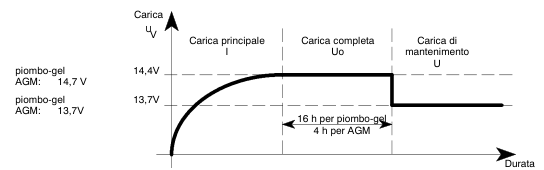

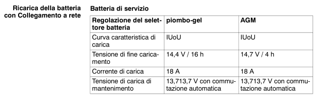

Mi accodo per un chiarimento. Qui sotto la curva di carica della EBL31, per la parte 220V
E queste le curve caratteristiche:
Quando dici che non fa bene alla batteria stare con la corrente a tensione nominale (nel caso del EBL31 sono 14.4V) per troppo tempo, non ti capisco.
Che problema hanno le celle al litio (LiFePo4) se vengono mantenute alla tensione di carica di 14.4 (3.6V per cella) ?
Per inciso, la mia EBL31 è settata a Gel e carica a 14.4, come il resto dei DC/DC.

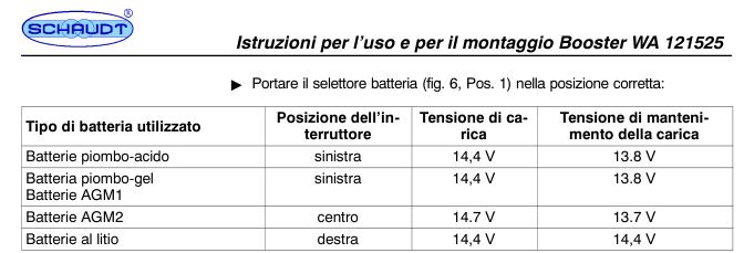

Solo per riferimento, qui sotto la tabella tel tipo di carica dello Schaudt DCDC che ha il settaggio Litio. Praticamente tiene i 14.4 sempre, anche dopo che la batteria è stata caricata.

Mi accodo per un chiarimento. Qui sotto la curva di carica della EBL31, per la parte 220V E queste le curve caratteristiche: Quando dici che non fa bene alla batteria stare con la corrente a tensione nominale (nel caso
del EBL31 sono 14.4V) per troppo tempo, non ti capisco. Che problema hanno le celle al litio (LiFePo4) se vengono mantenute alla tensione di carica di 14.4 (3.6V per cella) ? Per inciso, la mia EBL31 è settata a Gel e carica a 14.4, come il resto dei DC/DC.
Le celle al litio non hanno alcun problema, al contrario delle batterie al piombo.
Le litio al raggiungimento della massima tensione hanno incamerato anche la massima energia, le piombo invece, possono arrivare prima a raggiungere la massima tensione ma l’energia in essa contenuta, il SOC, per farla breve le Ah potrebbero essere intorno all’85/90% ed è proprio per ricaricare quest’ultimo 10/15% che occorre una lunga fase di assorbimento altrimenti se da una piombo si è soliti prelevare al massimo il 50% dell’energia in essa contenuta, in questo caso ti ritrovi ad averne a disposizione solo un 30/35%.
Ciro.
Nel ricaricare la batteria al litio la fase centrale che vedi nello schema sopra "Carica completa Uo" non serve e ti diro di piu`, se quel booster persiste nel tenere costantemente la tensione a 14,4V dopo essere stata raggiunta dalla batteria litio ti conviene mettere un`interuttore che comanda il D+ in modo da poterlo spegnere o disattivare manualmente, ne gioveranno sia la batteria che l`alternatore.
Ciro.

Ok, quindi, sommando i tuoi interventi, deduco che non c'è problema a caricare una batteria Litio con un caricatore GEL, ovvero:
1. Il caricatore carica a 14.4V fissi, con corrente variabile nella fase principale (I). La corrente la decide la batteria, entro il limite fisico del caricatore, naturalmente.
2. Nella fase di "Uo", lo stesso caricatore tiene i 14.4V quando settato la GEL, ma la litio non assorbe più nulla, perché carica.
3. Nella fase "U" il caricatore abbassa la tensione a 13.7V. Questo fa sì che la Litio si trova in ingresso una tensione più bassa della sua carica. Le celle interne, nel lungo periodo, si assestano a 13.7V per autoscarica (se ci fosse), ovvero 3.42V per cella che è un valore del tutto accettabile.
Passando al caso del booster DCDC Schaudt, che peraltro viene installato su tantissimi camper ed allestimenti commerciali del gruppo Hymer, il programma Litio tiene i 14.4V indefiniti, che sono 3.6V per cella e che è di nuovo un valore a cui le celle smettono di assorbire energia (corrente), ma vengono mantenute cariche. Il fatto che non ci sua nessuna fase aggiuntiva è la prova (ai miei occhi) che tale fase non è necessaria e che non è nemmeno un problema tenere i 14.4V fissi sulla litio. Voglio dire: La batteria a 14.4V non assorbe più perché la tensione interna e quella esterna si equivalgono. Quindi nessun problema per la batteria e nessun problema per l'alternatore che non deve più fornire corrente.
Ora, possiamo discutere se tenere una LiFePo4 sempre carica al 100% sia una buona idea o no. Ci sono varie scuole di pensiero ed io stesso, sui miei notebook, tengo la batteria al 50% quando sono collegati alla 220V in ufficio (per settimane di fila, a volte).
Ma in camper, non vedo la necessità di mettersi a giocare con il D+ e forzarne lo spegnimento preventivo durante la guida, come dimostrato dalla mancanza di qualsiasi accorgimento nel booster originale settato in modalità litio.
Ti ringrazio per avermi dato la possibiltià di chiarire questo concetto, a me stesso in primis, ma anche agli altri.

Ok, quindi, sommando i tuoi interventi, deduco che non c'è problema a caricare una batteria Litio con un caricatore GEL, ovvero: 1. Il caricatore carica a 14.4V fissi, con corrente variabile nella fase principale (I). La
corrente la decide la batteria, entro il limite fisico del caricatore, naturalmente. 2. Nella fase di Uo, lo stesso caricatore tiene i 14.4V quando settato la GEL, ma la litio non assorbe più nulla, perché carica. 3. Nella fase U il caricatore abbassa la tensione a 13.7V. Questo fa sì che la Litio si trova in ingresso una tensione più bassa della sua carica. Le celle interne, nel lungo periodo, si assestano a 13.7V per autoscarica (se ci fosse), ovvero 3.42V per cella che è un valore del tutto accettabile. Passando al caso del booster DCDC Schaudt, che peraltro viene installato su tantissimi camper ed allestimenti commerciali del gruppo Hymer, il programma Litio tiene i 14.4V indefiniti, che sono 3.6V per cella e che è di nuovo un valore a cui le celle smettono di assorbire energia (corrente), ma vengono mantenute cariche. Il fatto che non ci sua nessuna fase aggiuntiva è la prova (ai miei occhi) che tale fase non è necessaria e che non è nemmeno un problema tenere i 14.4V fissi sulla litio. Voglio dire: La batteria a 14.4V non assorbe più perché la tensione interna e quella esterna si equivalgono. Quindi nessun problema per la batteria e nessun problema per l'alternatore che non deve più fornire corrente. Ora, possiamo discutere se tenere una LiFePo4 sempre carica al 100% sia una buona idea o no. Ci sono varie scuole di pensiero ed io stesso, sui miei notebook, tengo la batteria al 50% quando sono collegati alla 220V in ufficio (per settimane di fila, a volte). Ma in camper, non vedo la necessità di mettersi a giocare con il D+ e forzarne lo spegnimento preventivo durante la guida, come dimostrato dalla mancanza di qualsiasi accorgimento nel booster originale settato in modalità litio. Ti ringrazio per avermi dato la possibiltià di chiarire questo concetto, a me stesso in primis, ma anche agli altri.
Buongiorno, intanto vorrei chiarire che non ho affatto detto che il DC-DC Schaudt non sia valido, il mio punto di vista, maturato sopratutto provocando volutamente alcuni dei vari scenari che potrebbero presentarsi, non ultimo, la possibilità di avviare il motore da BS litio in caso di guasto totale alla BM.
Quando si è connessi alla rete esterna 230V alimentiamo diversi dispositivi, tra cui il caricabatterie che svolge solo la sua naturale funzione di ricarica della/e BS (in certe installazioni anche della BM) è la centralina che si occupa di alimentare i vari carichi in cellula.
In viaggio questo viene meno, l'energia per i carichi sarà fornita si dalla BS ma la stessa verrà a ritrovarsi costantemente in carica, ponendo ad esempio un viaggio medio/lungo partendo già con BS già carica, questo è uno degli scenari cui non giova alla BS, da qui il mio suggerimento di mettere un'interruttore che possa spegnere o disattivare il DC-DC, altrimenti, sarebbe opportuno separare la linea alternatore/dc-dc/BS da quella alternatore/centralina dei servizi.
Ci sarebbero 2 ulteriori possibilità:
La prima, quella di utilizzare il DC-DC come alimentatore e non come caricabatterie, questa però è una prerogativa data dal DC-DC, non tutti contemplano detta funzione.
La seconda, per coloro come nel tuo caso, adottano un DC-DC Schaudt o anche Votronic, si tratta semplicemente di verificare che lo stesso sia stato correttamente collegato ad un'eventuale centralina di servizi EBL se presente, la quale, attiverà o disattiverà il DC-DC a mezzo del D+ da essa proveniente in base allo stato di carica della batteria.
Per coloro che non dispongono di centralina EBL, vale ed è fortemente suggerito di considerare la prima possibilità che ho sopra descritto, ossia, porre un'interruttore manuale per l'attivazione/disattivazione del DC-DC e separazione della linea proveniente da alternatore a mezzo di un generoso relè di potenza per l'alimentazione dei carichi in viaggio.
Ciro.

Scusa, ma non sono d'accordo. Il punto centrale è che una batteria (litio) non soffre se viene tenuta sempre carica e con tensione di carica applicata. Lo stesso vale anche per le piombo in maniera minore, sopratutto se ci sono consumatori contemporanei. Questo è possibile grazie ai regolatori di tensione di carica che hanno sia i DCDC che i vecchissimi alternatori meccanici che esistevano prima degli alternatori intelligenti attuali.
L'altro punto centrale è che se hai una batteria carica a 14.4V (o piombo a 13.7V) da un lato e dall'altro un generatore di corrente con tensione fissa (14.4 o 13.7 a seconda dei casi) collegato in parallelo alla batteria, nessuna corrente entra nella batteria o esce dalla batteria in nessun caso (teorema base di Kirchoff). Se ora colleghi in parallelo un terzo ramo di consumatori (chiamiamolo servizi), la corrente a questo terzo ramo viene fornita dal solo generatore (il DCDC) e non dalla batteria perché qualsiasi squilibrio o prelievo dalla batteria viene immediatamente compensato dal generatore DCDC. Solo nel caso in cui la corrente richiesta supera la capacità del DCDC si ha un "prelievo" dalla batteria.
Ora, nel mio mezzo, il DC-DC Schaudt è collegato in parallelo alla EBL31. Prende la sua corrente direttamente dalla BM e viene pilotato dal D+ che esce dall'alternatore. La EBL31 non pilota nessun altro caricatore e il mezzo esce così di fabbrica. La EBL alimenta i servizi prelevando corrente dalla BS+DCDC che sono in parallelo secondo lo schema che ho descritto sopra.
La EBL31 quindi risulta è in parallelo al DCDC Schaudt, ad un DCDC aggiuntivo e al resto dei caricatori vari ed eventuali (solare ecc).
In viaggio, partendo con la batteria carica a 14.4, non c'è nessun bisogno di staccare il D+. Gli ampere in batteria non entrano perché è già carica. Il DCDC, mantenendo 14.4 alla sua uscita di fatto alimenta tutti i servizi di bordo non alimentati dall'impianto BM+Alternatore (quindi la cellula) mentre la BM+Alternatore alimentano la motrice e vari servizi pertinenti come fari ecc.
La BS per i consumatori della cellula fa da regolatore di tensione e fornisce gli spunti che superano la capacità del DCDC. Nel caso più comune, di fatto non alimenta nulla perché il DCDC ha (avrà) capacità sufficiente.
