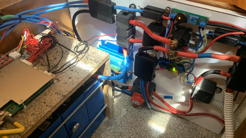

Immagino tu abbia capito che in camper ci vivo, di conseguenza, devo prestare tutte le attenzioni possibili per cercare di far fronte ad ogni situazione avversa dovesse presentarsi, da qui le mie considerazioni ed anche qualche piccolo suggerimento su come gestire al meglio l`energia disponibile.
Per quanto riguarda mia moglie, devo dire che pian pianino ha imparato a gestire al meglio le risorse di bordo.
Questo sono alcuni diciamo degli "organi vitali" presenti.
Ciro.
