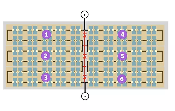

Precedenti:
"Certamente meglio con i diodi di blocco"
"Si, certo meglio sempre metterli"
Allora bisognerebbe dire alle varie ditte che fanno gli halfcut con schema el. simile
che sbagliano a non mettere 2 diodi di blocco alla connessione tra la metà sinistra e la metà destra, che sono due pannelli a sè stanti, in parallelo.
(NB i 3 diodi centrali sono di bypass, condivisi)

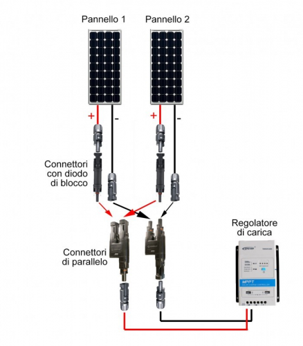

Buonasera a tutti, ho aggiornamenti:
collegando i pannelli in serie il regolatore parte e carica. Per via (anche) dell’orario gli amp generati erano bassi (fin troppo secondo me), domani con pieno sole verifico meglio e capisco se per ora sia sufficiente per l’utilizzo che ne dovrò fare prossimamente.
Ho già contattato il fornitore ma non mi ha ancora risposto riguardo una possibile garanzia. Spero di trovare un accordo anche che ne compro uno e me ne danno due, onestamente in tre anni mi sembra assurdo che a due pannelli si brucino dei diodi….
Vi aggiornerò anche su questo.
Ora vorrei capire meglio questo discorso parallelo/serie dei pannelli che onestamente non ho ben chiaro: da quanto ho capito a livello di regolatore, al netto di avere una tensione minima per partire a caricare (come abbiamo visto nel mio caso), gli amp “inviati” alla batteria dovrebbero essere gli stessi (a parità di irraggiamento ovviamente), sia che i pannelli siano in serie o in parallelo, corretto? È il regolatore che trasforma ciò che riceve nella tensione corretta per la batteria e quindi relativi amp. È corretto questo mio pensiero?
Io avevo optato per delle connessioni in parallelo perchè mi era stato detto che in condizioni di ombra parziale i pannelli si sarebbero comportati come resistenza se connessi in serie e quindi su un veicolo ricreazionale era meglio la connessione in parallelo. Vi risulta questa cosa o no?

Il collegamento in serie o in parallelo nel tuo caso non cambia nulla dal punto di vista della potenza perchè in parallelo la tensione rimane invariata e la corrente raddopia, nel parallelo però la tensione dei due pannelli deve essere uguale e tu sei a posto (eri..) mentre la corrente può anche essere diversa, perchè la corrente totale è la somma delle correnti dei pannelli in parallelo
Nel caso dei pannelli in serie la tensione del singolo pannello può anche essere diversa, la tensione totale sarà la somma delle tensioni dei pannelli, deve essere però uguale la corrente dei singoli pannelli (A) se la corrente è diversa la corrente totale sarà quella del pannello con la corrente minore
i tuoi teoricamente sono uguali in tutto e forse anche da rotti sono uguali per via dello stesso tipo di rottura
Dato che la potenza è il prodotto della tensione per la corrente, che tu abbia una corrente doppia per una tensione singola (parallelo) o una tensione doppia e una corrente singola (serie) non cambia il risultato
Nel caso del parallelo hai una corrente di 11,24A per ogni pannello, x 2 pannelli  = 22,48A x la tensione 17,8V = (400,144 (W) quindi circa 400W totali
nel caso della serie hai una tensione di 17,8V per ogni pannello, x 2 pannelli = 35.6V x la corrente 11,24A = 400,144 (W) quindi circa 400W totali
Come vedi nel tuo caso non cambia nulla, non cambierebbe nulla.. visto che si sono guastati e se si sono guastati allo stesso modo dovrebebro rendere meno ma in modo pari, quindi il risultato dovrebbe essere circa due terzi della potenza
Per il rendimento, in serie i pannelli devono essere irraggiati allo stesso modo perchè se uno è in ombra e uno al sole, il rendimento cala  anche su quello al sole e anche se ci sono i diodi di bypass mentre in parallelo, vanno per conto loro e se uno non produce non influenza l'altro
Vista la situazione prova a lasciarli in serie, in questo modo la tensione si alza e il regolatore si avvia, per ora e l'unico modo
facci sapere se regge!

E' corretto il collegamento che ti hanno consigliato per il camper, se fosse un civile invece non avrei dubbi per la serie.
Se riesci a sistemare il problema prima del viaggio è sicuramente meglio perché è evidente che quei diodi sono di scarsa qualità, tutti questi componenti soffrono il caldo e si prospetta un'estate cocente, con il frigo a compressore ti è indispensabile la potenza elettrica, salvo che hai colonnina.
Come ti hanno già detto il rendimento attuale sarà 2/3 del normale, sempre che non ne salti un'altro o che un pannello non vada in ombra, in quel caso l'impianto non erogherà
