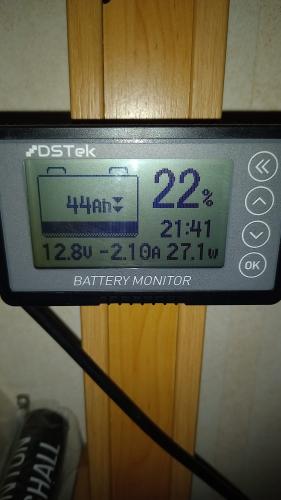

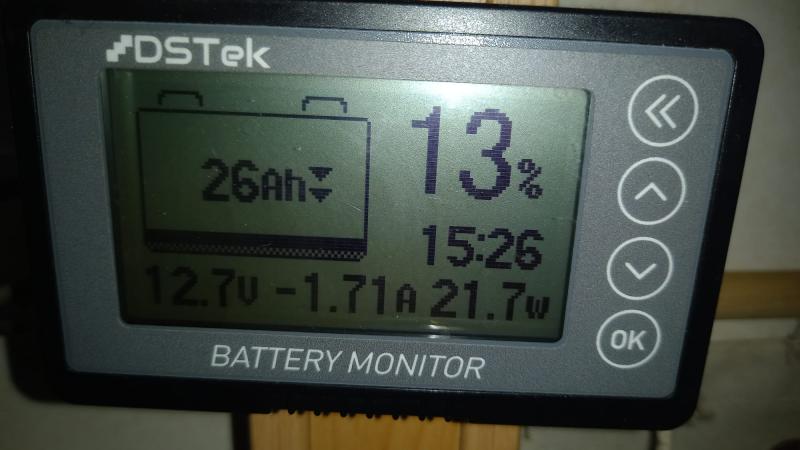

Le batterie al litio non hanno nessun problema con le ripetute cariche parziali, patiscono invece le scariche profonde (se si scende sotto al 20%) o restare a lungo (mesi) al 100% Devi considerare di mettere un Battery monitor
dotato di shunt per misurare lo stato di carica della batteria, la centralina del mezzo non è assolutamente adeguata, si tratta di un semplice voltmetro, anche lo stato di carica (SOC) visuizzato tramite app dal bms della batteria non è affidabile in quanto quasi tutti i bms non visualizzano né tengono conto dei piccoli assorbimenti, nel mio caso sotto i 2A.
Le batterie al litio vengono date per 3000/5000 cicli proprio da DoD 80%...
La mia è al terzo inverno (da full timer)
Da notare le tensioni.
