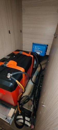

Hai delle foto da mostrare? Dell'installazione intendo...

Alla fine non so cosa si possa vedere dall'impianto (non mi sembra cosi' complesso) :-), di fianco dove ci sono le viti doveva esserci l'inverter. batt(1).jpeg

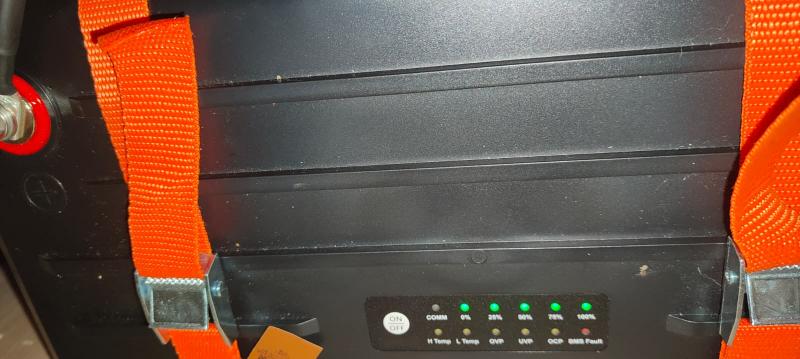

News, dopo l'installazione del secondo inverter apparte le scintille iniziali (che lui ha confermato sul perchè) sull'inverter restava la spia rossa e non passava al verde e sulla batteria si accendeva la spia dell'OCP. La spia bms non si accendeva. L'inverter però smontato e messo su (forse anche la mia vecchia) un'altra batteria la spia passava verde e ha funzionato con un phon attaccato.
Mah....l'OCP a che serve?

in effetti qualche allarme avrebbe duvuto darlo, viste le spie a disposizione PS. ho visto che c'è la possibilità di chattare live sul loro sito... chissà...
Si, ho aggiornato il messaggio sopra. Si accendeva la spia OCP....leggo indica un sovraccarico...senzA aver niente collegato? Però:-)
Si, con quella segnalazione il BMS va in protezione perchè è stata superata la sua soglia di corrente.
Ma ti funzionava tutto anche con quella spia accesa?
In quella situazione la batteria dovrebbe essere come spenta, quindi non fornire tensione.

Si, con quella segnalazione il BMS va in protezione perchè è stata superata la sua soglia di corrente. Ma ti funzionava tutto anche con quella spia accesa? In quella situazione la batteria dovrebbe essere come spenta, quindi non fornire tensione.
infatti, la batteria non erogava niente (sempre detto dall'installatore)
