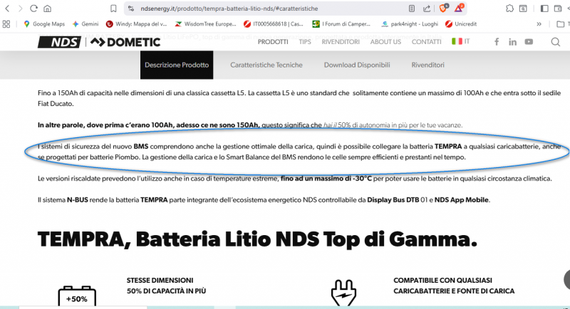

Il BMS è li apposta a evitare problemi di ricarica.
Sono proprio i costruttori a dire che i carica batterie piombo acido vanno bene, non i cantinari.
Tratto dal sito di NDS Tempra:
Tutte le fonti di ricarica forniscono elettroni identici, basta controllare tensione...una batteria lifepo4 con un buon BMS e un bilanciatore attivo non ha nessun problema a essere caricato da un qualsiasi vecchio CB con curva per piombo acido.

non capisco perchè prendere di riferimento una batteria da 1500€ che avete sempre denigrato per paragonarla a una batteria da 250€ o giù di lì... ah, dimenticavo, stavolta fa comodo
Al di la del riferimento che non è certo confutabile.
Ti assicuro che da prove fatte personalmente con 5 batterie lifepo4 diverse e con CB di vari modelli settati come piombo acido, ho potuto verificare una carica più che buona in tutti i casi, tende essere leggermente conservativa rispetto alla ricarica di un CB configurato per litio.
Per il problema del mantenimento, in tutti i casi ho visto che la tensione di mantenimento per piombo acido è sotto la tensione di una litio carica, quindi non influisce assolutamente.
Mantenere un litio in carica anche in rimessaggio è sconsigliato sempre, sia con CB dedicato o meno, mentre per un utilizzo in camping o AA, se il CB è per piombo acido o per litio cambia poco.
Personalmente preferisco il piombo acido che ricarica con una tensione più bassa di circa 0.2V quindi più conservativo.
Figurati che per lo stesso motivo utilizzo il mio DC-DC della EcoWorthy settato come piombo acido, che carica a 14.3V invece dei 14.6V del litio.

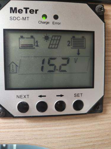

La batteria scende ancora. (Non ho fatto niente ancora xchè voglio che lo guardi chi ci ha messo mani). Ora ho fatto in giro anche xchè era scesa la BM a 11,8. Mi son fermato ora è la BM è a 13,2 ma la BS è a 14.9 (ma appena fermato era sopra i 15). È normale? Prima mai visto (con la 100ah ci he avevo)un valore così alto. Cmq vedo che varia rapidamente...13,4...15.2...poi scende di nuovo17684715726925807870867835300865.jpg
15,2V è un valore che non dovresti mai vedere ai capi di una batteria BM o BS che sia.
Usa un tester ai capi della BS, quel comportamento che dici di vedere 13,4---->15,2V mi da la sensazione di qualcosa che attacca e stacca...sembra che la misura 13,4V è con carico e la 15,2V è a vuoto senza carico.
Magari lo strumento riporta  la tensione del pannello...13,4V batteria e 15,2V pannello...ma serve controllare.
Se fosse 15,2V con carico vorrebbe dire che la batteria è a rischio !
Se fosse il DC-DC o il regolatore che fornisce più di 15V sarebbe rischioso per tutto l'impianto.
Visto che hai anche il problema della BM che si scarica, deve metterci mano qualcuno del mestiere, serve fare una serie di verifiche incrociate ...hai sicuramente qualcosa che non è a posto.

15,2V è un valore che non dovresti mai vedere ai capi di una batteria BM o BS che sia. Usa un tester ai capi della BS, quel comportamento che dici di vedere 13,4>15,2V mi da la sensazione di qualcosa che attacca e stacca...sembra
che la misura 13,4V è con carico e la 15,2V è a vuoto senza carico. Magari lo strumento riporta  la tensione del pannello...13,4V batteria e 15,2V pannello...ma serve controllare. Se fosse 15,2V con carico vorrebbe dire che la batteria è a rischio ! Se fosse il DC-DC o il regolatore che fornisce più di 15V sarebbe rischioso per tutto l'impianto. Visto che hai anche il problema della BM che si scarica, deve metterci mano qualcuno del mestiere, serve fare una serie di verifiche incrociate ...hai sicuramente qualcosa che non è a posto.
Spero di no:-(.  Appena si libera il tipo glielo porto. Cmq dall' App della batteria non vedo sti numeri , spero sia solo il display remoto del CB re102.
Quel 15,2 V suona molto come tensione di equalizzazione o desolfatazione su una piombo... Il profilo di carica selezionato lo include?
Come dicevo in un paio di posti quello è il display del pwm moscatelli re102 che non prevede la litio. Dall'app della batteria non leggo quei valori x questo spero siano indicazioni non tanto veritiere. Oggi lo portero dall'installatore e vediamo se veniamo a capo sul xchè la BM va giù in pochi giorni e cosa su quello che ha fatto lui possa incidere a riguardo.
