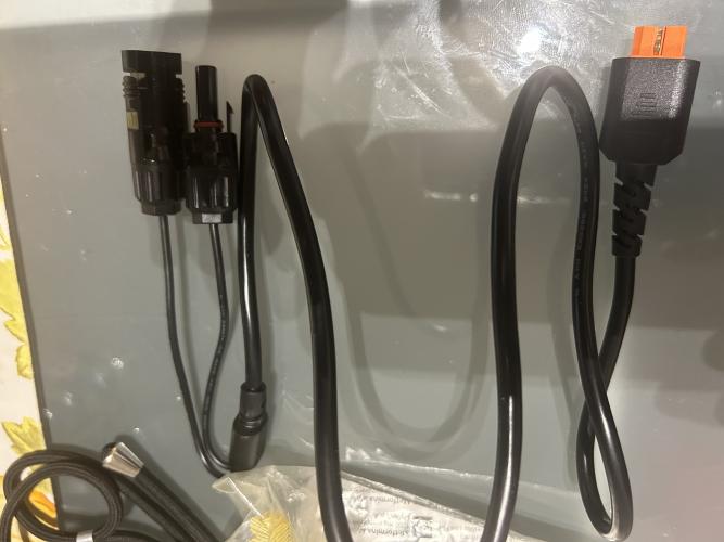

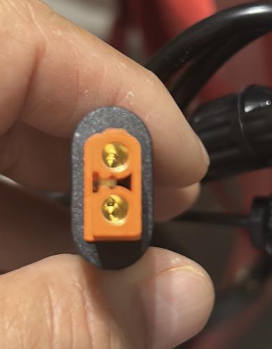

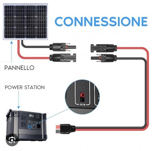

Qual’è il + nel connettore in foto?
Esistono cavi dove i colori non hanno nessun senso

basta che lo controlli con il tester

Prova col tester ma la specifica di cablaggio della serie XT 30/60/90 è + in basso e il - in alto verso la parte smussata

Come faccio col tester, è un cavo che deve essere messo in ingresso alla PS dove accetta Max 50 volt 500 watt, col tester posso vedere al continuità della cavo

su uno il positivo dal pannello è maschio, l’altra figura è femmina ….

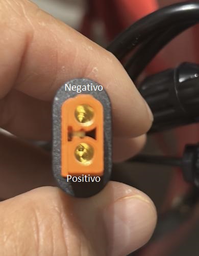

Inserito il 05/06/2026 alle: 20:30:48
Qui il + è maschio
Qui il + è femmina (il rosso poi è negativo)

controlla sul connettore della PS dove andrà inserito se c'è tensione...
e comunque dall'altro lato di quel connettore cosa c'è?

La risposta te l'ha data SilverHaze  .
Comunque da qualche parte sul maschio o sulla femmina del connettore dovrebbe esserci serigrafata la polarità.

bene; personalmente non mi fiderei nel collegare quello spinotto in base a informazioni sporadiche trovate sul web. Cercherei altre certezze, magari controllando con il tester sulla PS...

come ti ho detto, controlla con il tester la polarità sulla PS... il resto è pura teoria, per non dire noia

Antonio collega il cavo ad almeno un pannello poi col tester vedi qual'è è il positivo e qual'è il negativo.
Fatto questo verifica anche le polarità sulla Power station in modo da essere sicuro di non commettere errori, magari servirà invertire i 2 connettori MC4 ma non credo.

Una cosa interessante dal manuale che nel cartaceo non si vedeva ma in rete l’ho trovato in tedesco.
Il connettore Femmina è il + domani con la prova di continuità col tester troverò a quale buco corrisponde (sarà la conferma di quanto mi hanno detto gli amici intervenuti)
Stamani provato col tester
continuità tra la femmina (indicata come +) e il positivo come detto dagli amici
Modificato da Grinza il 06/06/2026 alle 09:50:40

Inserito il 06/06/2026 alle: 09:55:53
È giusto per confonderci ancora un po’
nel maschio c’è scritto + ma a questo punto deduco che i simboli di questi connettori  sono visti dal pannello, sennò non tornerebbe quanto abbiamo detto prima

Alla fine sono andato al camper a riprendere la power station ed il mistero è risolto
Alcuni camperisti dicono che alcune PS hanno i poli invertiti e che non è uno standard, a me sembra strsno

quando fin dall'inizio ti ho detto di controllare sulla PS laughlaugh
Che io sappia non c'è una obbligatorietà sul rispetto dei poli su quel tipo di connettore...

Come avevo detto sopra da qualche parte doveva esserci il riferimento alla polarità serigrafato, per essere certificato deve avere i riferimenti  al + e - , senza non è omologabile.
