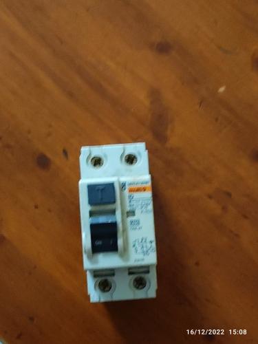

Buongiorno devo aggiungere la seconda BS e interporre in mezzo alle due come parallelatore  ,visto che c,e l,ho in casa  grazie16711996795418675622421649842820.jpg

Mi sono dimenticato ,,e fattibile ?

Ciao Giovanni ,chiedevo solo  se con quel  coso  in caso io voglio staccare la BS ,aggiunta  e usare solo la prima
E' possibile che un interruttore adatto ad interrompere 230 Volt (alternati) non sia in grado di interrompere 12 Volt (continui).
Si devono controllare le caratteristiche tecniche del modello specifico.
Con la corrente continua ci vogliono interruttori capaci di interrompere l'arco voltaico che si forma, altrimenti ottieni lo stesso effetto di una saldatrice ad elettrodo.

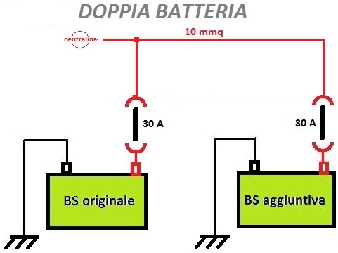

Per collegare due batterie di solito si usano due fusibili a protezione di entrambe, questo è lo schema:
Con inverter è questo:
I fusibili devono essere installati vicinissimi ai due poli positivi di entrambe la batterie e devono essere di un tipo col contatto stabile e robusto, si chiamano ANL, eccoli:

In risposta al messaggio di giuvanella del 16/12/2022 alle 15:08:13
Ciao...
fammi capire. Un interruttore differenziale (salvavita) tra due batterie in continua...!?
Segui le risposte di Giovanni e di Emme48, è la miglior cosa.

Pero la vedo dura 3 capicorda da collegare sul morsetto+ dell'inverter.

Grazie  quindi non va bene. Comprerò  uno staccabatterie x camper

In risposta al messaggio di simi87 del 16/12/2022 alle 16:57:29
Soluzione:

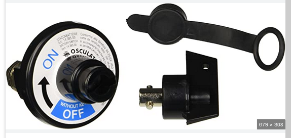

Attenzione a certi staccabatteria che sono peggiori di un buon interruttore per alternata depotenziato per uso in continua
Compra un interruttore rotante (quelli che vengono chiamati staccabatetrie o parallelatore) di qualità, altrimenti un giorno ti troverai che non funziona o sfiamma
Quelli di Osculati, sono decenti

Io ho due staccabatterie nautici per collegare le mie AGM come BS oppure come BM, questo per la selezione.

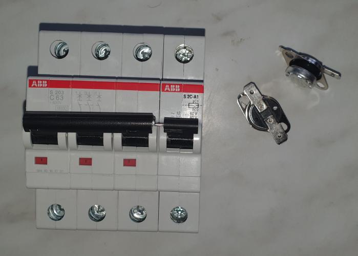

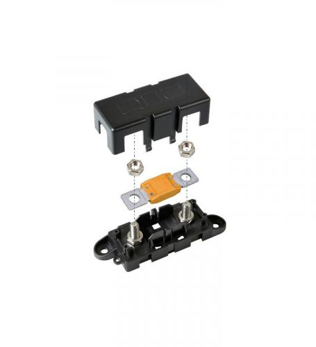

Ezio, credo che un fusibile ANL e uno staccabatterie sarebbero una soluzione preferibile per quello che vuoi fare.
Io ho messo un tripolare ABB (BS1  BS2  Ricarica) solo perchè ho abbinato una "bobina di sgancio", cioè un componente elettrico che sgancia il tripolare se gli mando una alimentazione.
Nel mio camper vengono scollegate le BS e la ricarica al superamento di una certa corrente, ma ci sono dei curcuiti che scollegano tutto se una delle BS supera i 60 gradi, se la tensione supera i 16 Volt, se viene rilevato un incendio, se viene premuto un pulsante di emergenza, se viene rilevata una eccessiva temperatura nel vano dell'eberspacher, ecc... solo questo giustifica un magnetotermico, per la sola manutenzione e sicurezza è meglio uno staccabatterie come quello indicato da Rubylove e un fusibile ANL.
Ecco il tripolare meccanicamente abbinato alla "bobina di sgancio".
A fianco i disgiuntori termici incollati sulle BS che sganciano tutto se c'è un surriscaldamento superiore ai 60 gradi centigradi.
Marco.

un componente elettrico che sgancia il tripolare se gli mando una alimentazione. Nel mio camper vengono scollegate le BS e la ricarica al superamento di una certa corrente, ma ci sono dei curcuiti che scollegano tutto se una delle BS supera i 60 gradi, se la tensione supera i 16 Volt, se viene rilevato un incendio, se viene premuto un pulsante di emergenza, se viene rilevata una eccessiva temperatura nel vano dell'eberspacher, ecc... solo questo giustifica un magnetotermico, per la sola manutenzione e sicurezza è meglio uno staccabatterie come quello indicato da Rubylove e un fusibile ANL. Ecco il tripolare meccanicamente abbinato alla bobina di sgancio. A fianco i disgiuntori termici incollati sulle BS che sganciano tutto se c'è un surriscaldamento superiore ai 60 gradi centigradi. Marco.

Il fusibile ANL attualmente è già inserito, ho due interruttori magnetotermici CC

La bobina di sgancio  e i disgiuntori termici sono intertessanti, perchè magnetotermico tripolare?

Tripolare per forza.
- BS1
- BS2
- Sistemi di ricarica
Solo con un tripolare posso eliminare alimentazione all'impianto.
