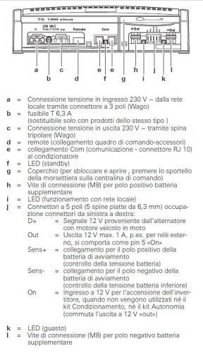

Il cavo rosso con capocorda giallo che parte dal positivo della BS, va al fusibile, poi all'interruttore (non originale Truma) che è posto nella parte anteriore bassa del sedile di guida, e torna nel connettore immediatamente a sinistra del negativo della BS, quello che nel manuale è indicato come "On" (J).
Leggendo la descrizione nell'immagine qui sopra, i connettori "Out" e "On" non dovrebbero essere connessi tra loro, con un interruttore in mezzo, per poter accendere e spegnere l'inverter? Invece di come è collegato ora (BS+ --> On)?
31/03/2004 21022
Inserito il 08/02/2019 alle: 11:56:45
In risposta al messaggio di KillerBob del 08/02/2019 alle 11:37:31
a sinistra del negativo della BS, quello che nel manuale è indicato come On (J). Leggendo la descrizione nell'immagine qui sopra, i connettori Out e On non dovrebbero essere connessi tra loro, con un interruttore in mezzo, per poter accendere e spegnere l'inverter? Invece di come è collegato ora (BS+ > On)?
si potrebbero essere collegati tra loro, ma non è obbligatorio.
L'accensione dell'inverter avviene portando un +12V al connettore ON, e non importa da dove questa 12V arrivi...
Per come la vedo io, quell'inverter non ha nessun problema e nemmeno i suoi collegamenti.

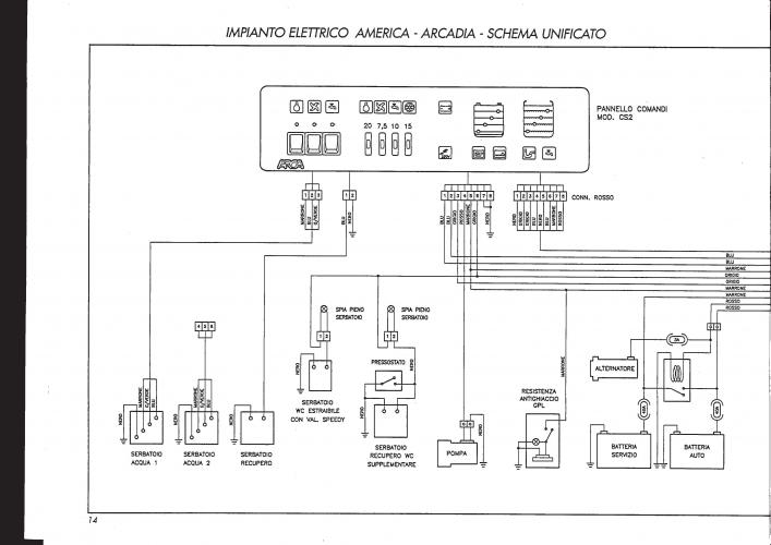

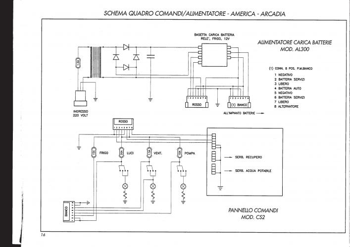

Questo è lo schema dell'impianto elettrico, consigli su cosa e dove guardare per primo? :-P
31/03/2004 21022
Inserito il 08/02/2019 alle: 15:13:03
In risposta al messaggio di KillerBob del 08/02/2019 alle 14:29:28
Ah ok ora mi è chiaro ;-) In effetti tutte quelle utenze che ho elencato prendono corrente dall'alternatore o dalla BM, non dalla BS. Quindi devo controllare la ricarica della BS. Questo è lo schema dell'impianto elettrico, consigli su cosa e dove guardare per primo? :-P
mi sembrava di averlo già scritto, ma lo ripeto.
Dalla BM parte un cavo (dallo schema sembra marrone) che entra in cellula e arriva ad un relais, chiamato parallelatore. Il parallelatore ha il compito di mettere in comunicazione tra loro (parallello) la BM e la BS quando accendi il mezzo. Ciò significa che i probabili (ipotizzo) 90/100Ah prodotti dall'alternatore serviranno per: far funzionare la parte elettrica della meccanica, centraline varie, autoradio ecc. ecc, ma anche per caricare la BM e la BS, oltre a, qualora ve ne fossero, far funzionare tutto ciò che elettricamente è collegato alla rete 12V dentro alla cellula, tipo il frigo. Come ho già avuto modo di dire, se prendiamo per buona la potenza ipotizzata dell'alternatore di 100Ah, va da se che TUTTO ciò che è collegato alla rete 12V NON dovrà MAI assorbire oltre quei 100Ah, pena la scarica più o meno lenta DELLE BATTERIE, sia la BM che quella STAZIONARIA, perchè durante il viaggio le due batterie sono in parallelo. Per assurdo e maggior comprensione... qualora il bilancio fosse negativo, ovvero un consumo maggiore di 100Ah rispetto al prodotto, si rischio di arrivare dopo un lungo viaggio con le batterie molto scariche, fino addirittura ad arrivare a non riuscire più ad accendere il mezzo.
Cosa dovresti fare ora... controllare BENE le connessioni e magari smontare e pulire bene i contatti del cavo che ipotizzo MARRONE, pulire le lamelle di un fusibile di protezione se lo hanno messo... di solito si fa... fino ad arrivare al relais, il quale dovrà essere anche lui ben pulito nella zona dei contatti. Proseguendo si arriverà alla BS, dove anche in questo caso bisognerà essere sicuri di avere ottimi e puliti contatti. Tutto questo riguarda UN SOLO CAVO che è il POSITIVO, dovrebbe essere anche abbastanza grosso.
Oltre a tutto questo, controllerei ANCHE il cavo del NEGATIVO che dalla BS arriva fino al telaio del mezzo. Questo perchè anche lui può avere problemi di connessione e gravare sulla ricarica.
Io non vedo altre cose da fare.

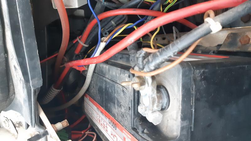

Inserito il 08/02/2019 alle: 17:26:29
Ik6Amo: quello che proponi è complesso per me, eventualmente per una cosa così andrei in officina...
Laikone: ecco alcune foto della BM
scusa se sono ruotare ma sto scrivendo dal telefono. I cavi grossi rosso e nero entrano in cabina e vanno alla BS. Quello nero direttamente, mentre quello rosso è collegato a quello che presumo essere il relè
I cavi marrone blu giallo che si vedono nella prima foto è che si raggruppano in una guaina bianca, sono + - e d+ che vanno all'inverter.
Comunque ho smontato il cruscotto e dietro c'è un casino che mi fa venire voglia di dar fuoco a tutto... cavi che li segui avanti e indietro per tutto il camper e poi non sono collegati a niente... che rabbia.
31/03/2004 21022
Inserito il 08/02/2019 alle: 23:03:54
In risposta al messaggio di KillerBob del 08/02/2019 alle 17:26:29
Ik6Amo: quello che proponi è complesso per me, eventualmente per una cosa così andrei in officina... Laikone: ecco alcune foto della BM scusa se sono ruotare ma sto scrivendo dal telefono. I cavi grossi rosso e nero entrano
in cabina e vanno alla BS. Quello nero direttamente, mentre quello rosso è collegato a quello che presumo essere il relè  I cavi marrone blu giallo che si vedono nella prima foto è che si raggruppano in una guaina bianca, sono + - e d+ che vanno all'inverter. Comunque ho smontato il cruscotto e dietro c'è un casino che mi fa venire voglia di dar fuoco a tutto... cavi che li segui avanti e indietro per tutto il camper e poi non sono collegati a niente... che rabbia.
oddio... vedo una situazione un attimino caotica per non dire altro...
Cosa vedo di strano... ma che comunque non mi da la garanzia di essere il problema...
Il polo del negativo che vedi in primo piano è da parecchio tempo che non è stato pulito, credo sia giunto il momento di farlo.
Vedo i cavi collegati su di esso, fasciati con del nastro, lì per se non sarebbe un problema, ma mi spaventa ciò che c'è sotto a quel nastro. Dovrebbe esserci un capocorda BEN CRIMPATO e non ossidato, ma guardandolo così... chissà cosa c'è...
La crimpatura e in particolare su cavi così grossi deve essere fatta a regola d'arte. Quando accendi il mezzo senti girare bene il motorino di avviamento? O tende a girare piano? Qualora giri piano è perchè la massa (negativo) non è buona. Questo vale anche per gli altri due cavi, quello marron piccolo, anche se non credo sia quello il problema, e per l'altro grosso di cui non vedo il colore ma DEVE essere nero e quindi una massa.
La stessa cosa va fatta anche sul lato del POSITIVO, dove arrivano i cavi ROSSI. Così ad occhio mi sembra che il cavo ROSSO sia troppo lungo, nel caso va tagliata l'eccedenza e ben crimpato e fissato sul POLO della batteria. I cavi con più sono corti con meglio è quando si parla di corrente continua come nel caso della 12V. Lunghi creano cadute di tensione inutili.
Per non fare danni, inizia dal NEGATIVO, sono 3 cavi e una volta scollegati vanno ricollegati tutti li. Non potrai sbagliare.
Con una chiave da 13mm allenta il polo sulla batteria e toglia anche quello, con l'obiettivo di spazzolare e pulire tutto.
Armati di santa pazienza... il top sarebbe rifare tutte le crimpature di quei cavi, ma non credo tu sia attrezzato per farlo...

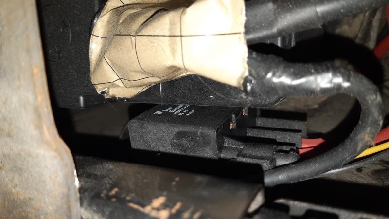

Devi a mio avviso fare un ultimo controllo... almeno per verificare se il relais è quello giusto oppure no.
Devi riuscire a leggere che potenza massima è in grado di erogare.
