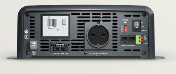

Una stranezza mi ha colpito sulla linea tra BM e BS: vi è un cavo azzurro senza scritte, ad occhio prudente dovrebbe essere minimo un 16 mmq. ha un diametro esterno guaina di 7mm. parte dal positivo BM dopo 5 cm vi è interposto un fusibile 50 A prosegue verso la BS e li vicino si sdoppia in 2 cavi per interporre 2 relè 12 volt 80 A poi torna mono cavo e prosegue verso la BS assieme ad un altro fusibile da 50 A...la stranezza sta in questo sdoppiamento per ospitare i 2 relè parallelatori...non vi parlo dei grovigli di cavi dei quali non ci voglio mettere mano per evitare di fare danni da incompetenza elettronicalaugh.
Purtroppo l' inverter che ho (il costoso Dometic 1500 watt quindi ottimo per prezzo laugh, scherzo, ci mancherebbe non fosse un ottimo inverter yes) è collegato alla BS, da prove fatte, quando il clima cellula è in funzione tramite inverter, alla BS arrivano da alternatore poco più di 12 volt, (ora mi spiego perchè arrivavo a BS quasi scariche), mentre a clima spento arrivano 14,5 volt alla BS da alternatore, quindi nessuna caduta di tensione, anche da pannello e caricabatterie non ci sono cadute di tensioni rilevanti, arrivano i 14,3 - 14,4...quindi per questo voglio fare un impianto litio separato, non voglio toccare un sistema che tutto sommato ha sempre funzionato bene.

tra BM e BS: vi è un cavo azzurro senza scritte, ad occhio prudente dovrebbe essere minimo un 16 mmq. ha un diametro esterno guaina di 7mm. parte dal positivo BM dopo 5 cm vi è interposto un fusibile 50 A prosegue verso la BS e li vicino si sdoppia in 2 cavi per interporre 2 relè 12 volt 80 A poi torna mono cavo e prosegue verso la BS assieme ad un altro fusibile da 50 A...la stranezza sta in questo sdoppiamento per ospitare i 2 relè parallelatori...non vi parlo dei grovigli di cavi dei quali non ci voglio mettere mano per evitare di fare danni da incompetenza elettronica. Purtroppo l' inverter che ho (il costoso Dometic 1500 watt quindi ottimo per prezzo , scherzo, ci mancherebbe non fosse un ottimo inverter ) è collegato alla BS, da prove fatte, quando il clima cellula è in funzione tramite inverter, alla BS arrivano da alternatore poco più di 12 volt, (ora mi spiego perchè arrivavo a BS quasi scariche), mentre a clima spento arrivano 14,5 volt alla BS da alternatore, quindi nessuna caduta di tensione, anche da pannello e caricabatterie non ci sono cadute di tensioni rilevanti, arrivano i 14,3 - 14,4...quindi per questo voglio fare un impianto litio separato, non voglio toccare un sistema che tutto sommato ha sempre funzionato bene.
se quando fai funzionare il clima durante il viaggio arrivi con le BS scariche l'impianto non funziona bene per nulla... in questa configurazione.
Il fatto che quando il clima non è acceso tutto funzioni bene è legato al fatto che i cavi o peggio ancora l'alternatore non sono in grado di far passare i 55A di cui ha bisogno il clima; è per questo che le BS si scaricano, ovvero cedono corrente all'inverter...
Tutto ciò comunque, continuerà a verificarsi anche se dovessi montare le lito...
In pratica, se durante il viaggio vuoi accendere il clima quei 55A +15A del frigo se 3V, ma anche altri, DEVONO arrivare alla BS, altrimenti con un bilancio negativo sari punto e a capo.
