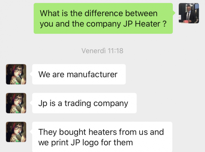

Quando arriverà la JP Heater (che non so se sia la stessa che produce Belief) vi saprò dire qualcosa in più, ma per fare un confronto serio occorrerebbe normalizzare i test. Per ora spero, una volta arrivata e testata, di essere contento di aver speso circa un terzo (considerando gli accessori!) e spero vivamente di testimoniare l'affidabilità di tale prodotto!!

Quanto a chi è JP Heater...vedi screen shot sotto:
