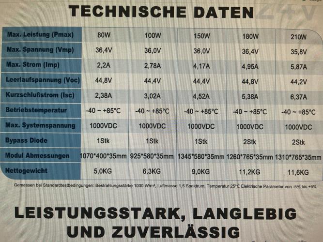

Salve a tutti, mettereste in parallelo i seguenti pannelli?
hanno tensioni molto simili ma mi chiedo: col variare dell’ irraggiamento solare, potranno variare (di molto) anche le tensioni di lavoro?
Per motivi di incastro sul tetto io acquisterei il 150 e il 210 watt ma prima di montarli farei delle prove col multimetro in diverse ore del giorno…e nel caso di non grosse variazioni in voltaggio li monterei, viceversa farei reso. Ha senso fare le prove?
Oppure metti caso il 180 con il 210 watt, hanno 0.6volt di differenza…mettendo un diodo di sckotchy(?) sul 180 mi abbasserebbe la tensione di circa 0.5volt, andando a pareggiare quella del 210watt. È fantascienza?

La differenza di tensione per il parallelo è non significativa, i diodi schottky hanno una caduta di tensione di 0,1/0,2V casomai un diodo standard ma non vedo perchè perdere potenza da quel pannello per equiparare le tensioni, queste il più delle volte sono comunque diverse a causa di irraggiamenti mai perfettamente identici
se hai spazio monta un solo pannello grande, se non puoi, quei due pannelli possono lavorare in parallelo senza problemi

si puoi metterli in parallelo, perchè dei due pannelli cambia solo il nr di celle in parallelo, mentre la serie è uguale. La differenza di tensione a vuoto riportata dipende solo dai dV in gioco e non ti comporta nulla. Con il doppio mppt recuperi forse il 5% di efficenza (non credo) ma  perdi talmente tanto per il doppio circuito che non ti conviene sicuramente, inoltre spendi il doppio, hai piu punti di fault e piu complessità di instalalzione. Vai di parallelo serenamente.

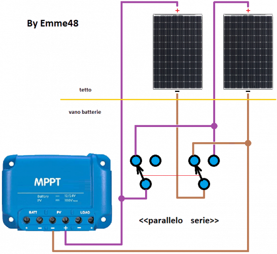

Vieni giù dal tetto con i 4 cavi dei pannelli e li colleghi ad uno switch fatto come questo.
Posizione in su pannelli in serie, posizione in giù pannelli in parallelo.
In posizione centrale i pannelli vengono staccati se serve fare manutenzione.

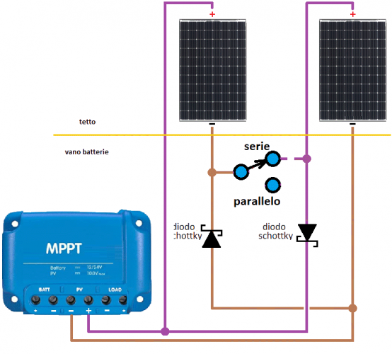

Ciro il collegamento dello switch è per caso questo?
Senza però i diodi di Scotti (lì chiamerò così da oggi!) e con in aggiunta una terza posizione che apre il circuito, giusto? Come regolatore ho già quello in basso, il blu 100/50 della tua foto, acquistato da tempo pensando di installare sul tetto una centrale nucleare!

Si, lo schema per lo switch è quello, l'hai presa sul sito di Marco m48?

Si, lo schema per lo switch è quello, l'hai presa sul sito di Marco m48? Il regolatore che possiedi va più che bene allora. Ora vado leggermi l'altro 3D. Ciro.
Ma quando è in serie non passa anche dal diodo oltre che dal pannello?

Ah si, scusa Ciro, la corrente, quando l’interruttore é in serie, non passa anche dal diodo?
Mi suona male il disegno, forse devo rifarlo come lo vedo io…

Certo ma essendoci i diodi la circolazione avviene solo in un verso, collegando il positivo del pannello a destra al negativo del pannello a sinistra la tensione si somma ed essendo questa tensione quella più alta generata dai pannelli sarà quella che circola.
Positivo pannello sinistro - > regolatore -> negativo pannello destro - > positivo pannello destro - > negativo pannello sinistro e via discorrendo.
I 2 diodi hanno anche l'onere di separare/staccare uno dei 2 pannelli in caso di malfunzionamento/guasto di uno dei due.

dai pannelli sarà quella che circola. Positivo pannello sinistro - > regolatore -> negativo pannello destro - > positivo pannello destro - > negativo pannello sinistro e via discorrendo.  I 2 diodi hanno anche l'onere di separare/staccare uno dei 2 pannelli in caso di malfunzionamento/guasto di uno dei due.  Ciro.
Ma questo mi é chiaro ma la corrente del positivo del pannello a destra oltre a circolare negativo del pannello a sinistra attraversa anche il diodo, era solo questo il mio dubbio, ma bisognerebbe vedere con lo strumento che succede.

C'è anche lo schema serie/parallelo che non prevede diodi.
Entrambi gli schemi prevedono di scendere giù dal tetto con 4 fili, 2 per ogni pannello.
Questo facilita non poco una eventuale ricerca guasti o l'installazione di due regolarori sepatati che, essendo meno potenti di uno unico, hanno un costo di poco superiore.
Un Epever da 40 A costa solo 20 euro meno di due Epever da 20 A.
Sul mio camper ho due pannelli da 380 Watt collegati a due regolatori da 20 A Western (made in Italy) come quello di descritto da Ciro, ho ridondanza, ottimizzazione e facilità di ricerca guasti ad un prezzo di pochissimo superiore ad un regolatore singolo, io non ho il caricabatterie a 230 Volt e ricarico 30 A con l'alternatore solo se lo attivo con un interuttore, in pratica vado solo col fotovoltaico... da quasi tre anni.

Succede che con tester ai morsetti in entrata del regolatore, quelli dove sono collegati i cavi che arrivano dai pannelli leggerai la tensione più alta, vale a dire intorno ai 40V se i pannelli sono in serie.
