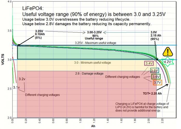

Le LFP a fine carica restano a 14.6V, anche staccando il dispositivo di carica; per autoscarica o prelevando anche poco scendono velocemente e si assestano a 13.2V, da quel valore inizia il loro vero lavoro fino a 12V, da dove poi velocemente cadono a 11V.
Le mie fanno così, molto simile al grafico.

Le LFP a fine carica restano a 14.6V, anche staccando il dispositivo di carica; per autoscarica o prelevando anche poco scendono velocemente e si assestano a 13.2V, da quel valore inizia il loro vero lavoro fino a 12V, da dove poi velocemente cadono a 11V. Le mie fanno così, molto simile al grafico.
Quindi, secondo lo specchieto qui sopra, per ricaricare da MPPT impostando a 3.6v (14.4v TC e CC) in fase bulck e 3.4v (13,6v TC) in fase float si resta dentro dei margini di sicurezza accettabili?

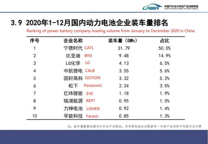

Leader è un parolone, a me risulta Catl leader indiscusso mondiale delle lifepo4 allego lista dei maggiori produttori, Victron non usa solo Winson. Winston è un prodotto di nicchia non compare neanche tra i primi 10...
Il problema vero è la reperibilità di batterie prima scelta queste sono destinate all'autotrazione e ben difficilmente sono disponibili sul mercato. Ma qual'è la maggiore differenza? celle dall'ottima consistenza che è l'insieme di uniformità di tensione nell'intero lotto, bassa resistenza interna, capacità, sono le più adatte ad essere caricate e scaricate con alti valori C che è proprio quello che serve nel mondo dell'autotrazione. Per l'uso camperistico possiamo fare tranquillamente a meno di celle così performanti, se andiamo ad analizzare le celle vendute sul mercato noteremo che con alte correnti di scarica c'è una tendenza allo squilibrio che rientra non appena si toglie il carico, ma alla prova dei fatti sono condizioni che su un camper o su una barca non si verificano mai, ammesso che si configura una capacità adeguata agli assorbimenti.
