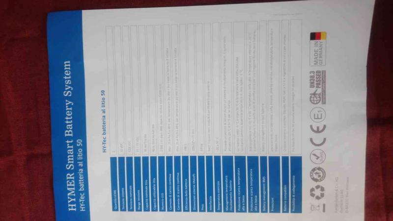

Inserito il 12/05/2022 alle: 09:57:19

Inserito il 12/05/2022 alle: 10:30:59
In risposta al messaggio di luca675 del 12/05/2022 alle 09:57:19
f, 900 montato
I dati della seconda foto sono illeggibili (colpa del forum che rimpicciolisce le foto), ma per il prezzo direi che sia
questa
50Ah di batteria al litio.
Non vedo il vantaggio del sistema rispetto a uno completamente al litio.
