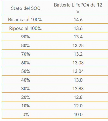

Ma con ancora più convinzione di prima, ora che scrivi che NON ci sono assorbimenti collegati cosa rimane se non una batteria con un grosso problema?
Perchè comuque vada, una batteria se non utilizzata non deve scaricarsi.
ti allego questa tabella che indica lo stato di carica alle diverse tensioni, magari ti è utile per capire qualcosa.
Certo è che perdersi l'80% in una notte direi che è palesemente un segno di qualcosa che non va.

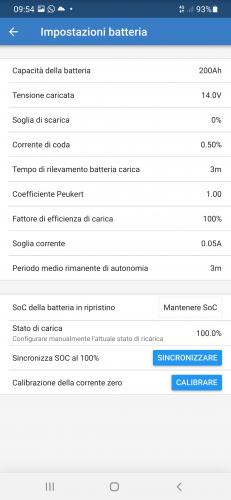

Risppondo a Masivo: stamattina erano a 12.45...
Buongiorno Ciro e grazie per il tuo intervento,
Preciso che non ho altro che lo smart shunt della Victron, non ho software della batteria...quest'uiltimo segna sempre 100%, ma con voltaggio intorno ai 12.50 mi rendo conto che non può essere.
Mi pongo una domanda, come àè possibile che si siano scricate in tal modo, ero in vacanza sotto il sole e il pannello funzionava alla grande...La causa può essere ricercata sul fatto che il carica batteria non carica in modo completo?
Non ho capito dove impostare  il 25% e il ..."soc della batteria in ripristino", Annulla?...Se non chiedo troppo potresi inviarmi come impostare per intero lo smart shunt?
Ti allego le mie impostazioni...

24/08/2008 16079
Inserito il 08/06/2025 alle: 15:05:43
In risposta al messaggio di Kava del 08/06/2025 alle 14:47:21
Risppondo a Masivo: stamattina erano a 12.45... Buongiorno Ciro e grazie per il tuo intervento,  Preciso che non ho altro che lo smart shunt della Victron, non ho software della batteria...quest'uiltimo segna sempre 100%,
ma con voltaggio intorno ai 12.50 mi rendo conto che non può essere.  Mi pongo una domanda, come àè possibile che si siano scricate in tal modo, ero in vacanza sotto il sole e il pannello funzionava alla grande...La causa può essere ricercata sul fatto che il carica batteria non carica in modo completo? Non ho capito dove impostare  il 25% e il ...soc della batteria in ripristino, Annulla?...Se non chiedo troppo potresi inviarmi come impostare per intero lo smart shunt? Ti allego le mie impostazioni... Grazie per l'aiuto Kava
Direi che al 99% siano scariche, che il modo più efficace che hai sia il dcdc da alternatore, che non hai usato.
Forse Tu leggevi le tensioni di carica del pannello e non la reale carica delle batterie, ma ci sta pure che almeno una sia difettosa, per questo condivido di controllarle separatamente, e poi caricarle in modo certo.
