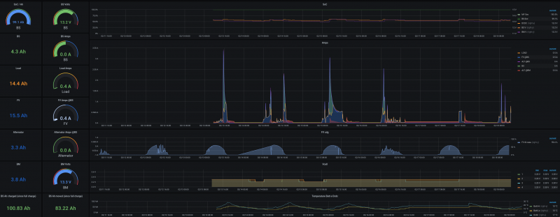

Quello che dico è basato sull'essermi autocostruito un logger e aver fatto tantissimi test (ho aperto una ditta di risparmio energetico 15 anni fa, poi chiusa ma lavoro ancora creando elettroniche per il risparmio energetico e facendo consulenze, ho testato decine se non centinaia di batterie di tutti i tipi).
Questo è uno screenshot del logger sulla batteria renogy (camper in rimessaggio), ed è solo la prima pagina (ce n'è un altra con tutti valori derivati e le temperature di tutto il camper) grazie al quale ho regolato i parametri del dcdc alla perfezione e ho verificato che il cb a 220V la carica in modo adeguato senza pericoli. Ho i cavi originali (ma no ho inverter quindi assorbo come se fosse una agm e ho la corrente da alternatore limitata come ti ho detto in modo da essere pari a quella che avevo con la agm).
