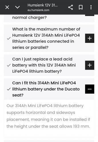

Ciao Karbon perché non dovrebbe essere corretta l'installazione? Il produttore sembra confermare che le batterie siano sdraiabili.
Non è il "produttore" ma "l'assemblatore", cioè colui che mette le celle e il BMS dentro una scatola.
La posizione delle celle viene stabiilita da chi realmente le produce (EVE, Hithium, ecc), non dall'assemblatore, dall'installatore o dal cliente.
I produttori di celle scrivono di tenerle in verticale, anche durante lo stoccaggio, ma nessuno di loro dice cosa si rischa a non seguire le loro indicazioni.
Alcuni utenti di COL sostengono che non rispettando la posizione verticale le celle durano semplicemente meno, ma comunque tanto.
Questa teoria è soprattutto una... speranza perchè nessun documento dei produttori di celle menziona questa cosa.
La mia innata sospettosità, che io chiamo prudenza, mi spinge ad ipotizzare lo scenario peggiore e a non contraddire i progettisti delle celle.

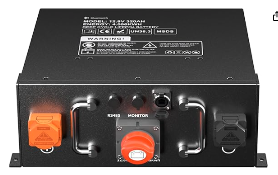

questa potrebbe essere una batteria interessante "low cost" per posizionarla sotto il sedile del Ducato ci stà perfettamente
320Ah BMS 250A Bluethoot e monitor remoto e le dimensioni sono 360x310x160mm al costo di 436€ ma le celle sono in orizzontale
e quindi invece che 15.000 cicli magari ne farà 10.000 come afferma Chat GPT laugh

questa potrebbe essere una batteria interessante low cost per posizionarla sotto il sedile del Ducato ci stà perfettamente  320Ah BMS 250A Bluethoot e monitor remoto e le dimensioni sono 360x310x160mm al costo di 436€ ma le celle sono in orizzontale  e quindi invece che 15.000 cicli magari ne farà 10.000 come afferma Chat GPT
Non solo lo afferma Chat GPT ma anche una tabella postata da altro utente ( il tornitore).
Non voglio ri ripetere il discorso cicli, durata nel tempo, e degrado intrinseco.
ATTENZIONE, per un uso più intensivo di quello camperistico risultano più utili alcuni accorgimenti tra i quali celle in piedi e compresse è meglio. Ma parliamo di prelevare correnti alte per molto tempo e più per questioni di sicurezza che di durata.
Altra cosa, la batteria postata ha le celle sdraiate di pancia e NON va bene in quanto non può avvenire la capillarità dell' elettrolita.
