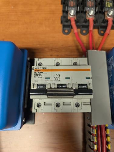

Salve gentilissimi/e!
Come da titolo, ho recuperato questo magnetotermico
Vorrei sapere se vi sono controindicazioni nell'usarlo come semplice interruttore per separare i sistemi di carica, e soprattutto se possa essere utile una tale funzione.
Io non ne ho trovate, ma magari mi sono perso qualcosa.
Grazie mille!

Salve gentilissimi/e! Come da titolo, ho recuperato questo magnetotermico Vorrei sapere se vi sono controindicazioni nell'usarlo come semplice interruttore per separare i sistemi di carica, e soprattutto se possa essere utile una tale funzione. Io non ne ho trovate, ma magari mi sono perso qualcosa. Grazie mille! IG: ...
Gli interruttori per corrente alternata non sono adatti ad interrompere l'arco lungo della corrente continua soprattutto in apertura.
Esattamente cosa devi farci?

Gli interruttori per corrente alternata non sono adatti ad interrompere l'arco lungo della corrente continua soprattutto in apertura. Esattamente cosa devi farci?
Grazie! È solo un nodo per scommettere i sistemi di carica, un interruttore manuale. Non lo userei come magnetotermico, ho pensato che essendo da 100A potesse reggere bene le correnti massime da 30A dei sistemi di carica.
Ho pensato potesse essere utile in caso di manutenzione

Grazie! È solo un nodo per scommettere i sistemi di carica, un interruttore manuale. Non lo userei come magnetotermico, ho pensato che essendo da 100A potesse reggere bene le correnti massime da 30A dei sistemi di carica. Ho pensato potesse essere utile in caso di manutenzione
Si ma non lo puoi decidere tu se usarlo come sezionatore, lui è un magnetotermico
Un sezionatore unipolare DC oppure uno rotativo tipo stacca batteria (non credo ti serva bipolare) costa pochi euro
Sono le superfici di contatto che sono diverse, quelle per DC hanno la capacità di smorzare l'arco molto piu elevata di quelle AC
Quell'interruttore sulla corrente continua funziona (male) solo come termico. Se ti serve solo per sezionare l'impianto, visto che lo usi saltuariamente e non sotto carico, non dovrebbe dare nessun problema. Io li ho usati, per un decennio, sul precedente camper e non hanno mai dato noie.
Come ti ha detto rubylove il problema è l'arco voltaico che si innesca (si potrebbe innescare) aprendo alimentazione ad un carico induttivo.
Nella corrente alternata il flusso della corrente elettrica assume un verso e poi, dopo 1/100 di secondo, la corrente va nel verso opposto.
Durante questa commutazione c'è un passaggio per lo zero che interrompe l'arco voltaico.
In corrente continua rischi di avere un arco voltaico continuo con la corrente che scorre in aria, identico all'arco di un elettrodo saldando il ferro a MIG.
Io ho un magnetotermico tripolare da 63A, è un ABB S203 C63 400 3P capace di lavorare in corrente continua fino a 110 Volt.
Trova in rete le caratteristiche, se non è adatto anche alla corrente continua rischi un incendio.
Poco probabile ma molto distruttivo.
Il mio impianto abbina quel magnetotermico alla sua bobina di sgancio S2C-A1ABB collegata a vari sensori che a fronte di una anomalia scollegano tutto.
Eccolo QUI

Non metto in dubbio le vostre conoscenze ma a me sembra esagerato il pericolo palesato, almeno nelle condizioni d'uso del dispositivo.
Non ci sono correnti esagerate in gioco, la tensione è di soli 12 volt, massimo 15 volt  per cui l'arco non potrebbe essere così lungo da compromettere la sicurezza. Però se voi dite così, non contesto.

Grazie per le varie informazioni.
Il rating del dispositivo è piuttosto elevato, pertanto non lo lo monterò, ma farò degli esperimenti per verificarne l'efficacia come interruttore.
