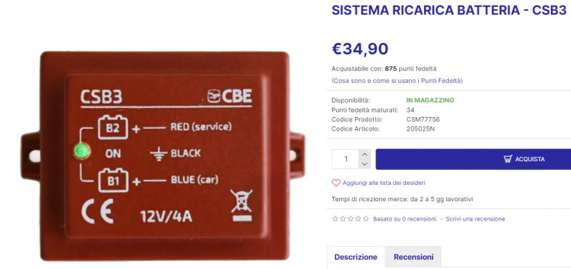

Inserito il 29/07/2024 alle: 10:09:09
In risposta al messaggio di MarcoV2 del 29/07/2024 alle 00:14:34
@Laikone, Ci sono fior di aziende che creano prodotti industrializzati e sicuri a prezzi comunque contenuti e non vedo per cui uno debba complicarsi la vita, Quoto in toto
Il miglior compromesso è questo:

Inserito il 29/07/2024 alle: 11:03:12
E' sicuramente un prodotto interessante ma non ho trovato un manuale in giro. Spero non funzioni a soglia fissa 13,6V come il vecchio.
