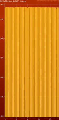

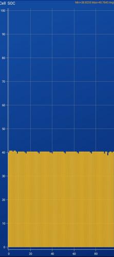

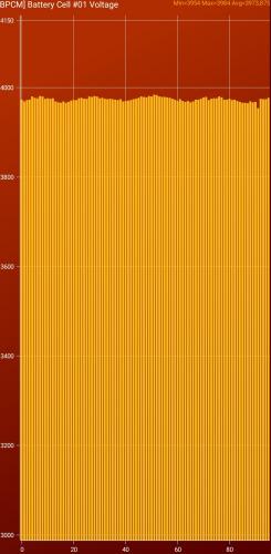

Hai scritto:  Io sulla mia BEV mi ritengo fortuna se il delta rientra in 18-20mV Sono tanti ! Con 20mV di sbilanciamento ti perdi circa il 20/25% della capacità totale delle batteria. Ad esempio avresti celle cariche al
70% mentre altre al 45/50%... Per poter sfruttare il massimo della capacità della batteria è importante restare a pochi mV di delta. Questa tabellina da un idea:
Giusto per non lasciare nulla al caso basandosi su "semplici" parole (in questo caso spese dal sottoscritto), riporto lo stato dei fatti tramite screen della mia BEV, con le NMC,  per ciò che riguarda bilanciamento tra celle, tensione/SOC (dati letti da OBD).
Dopo una carica completa (compreso top balance e rest time di 2h) la cella con Vmin è 4,106 V e quella con Vmax 4,127 V; delta 21 mV. La cella più bassa è sempre stata così, se non fosse per quella il delta sarebbe entro i 6-7 mV.
Tensione celle all'ultima ricarica fast fatta a 1C (42 kW in batteria, erogati dalla colonnina circa 47 kW poichè, oltre alle perdite, il BMS aveva richiesto il riscaldamento batteria e io chiedevo riscaldamento+A/C in abitacolo) partendo da cdb al 35% con batt temp 11°C e arrivato al 75% con batt 26°C. Come si può vedere le celle sono più sbilanciate, circa 30-31 mV.
Circa dopo un 10% caricato il SOC reale era attorno al 40% (da cdb circa 45%).. E come si vede seppur il deltaV era già attorno ai 30 mV, il delta SOC era entro il 2% (min 38,8%, max 40,7%).
Anche se si parla sempre di batteria al litio ci sono differenze sostanziali tra una tecnologia e l'altra (LFP vs NMC).
