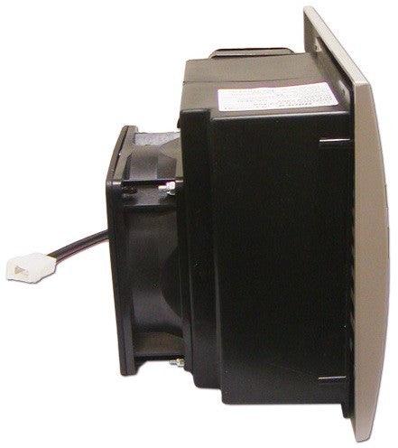

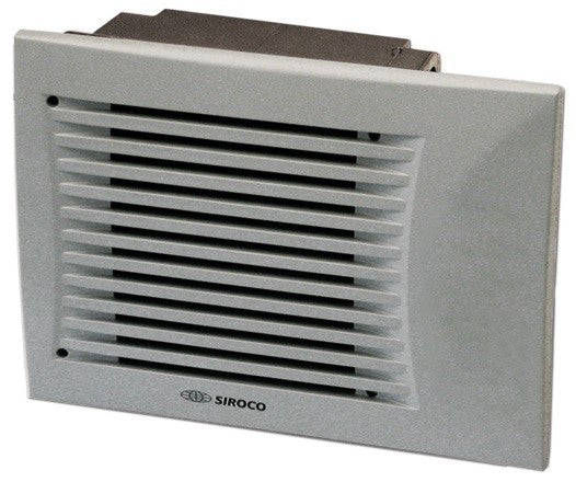

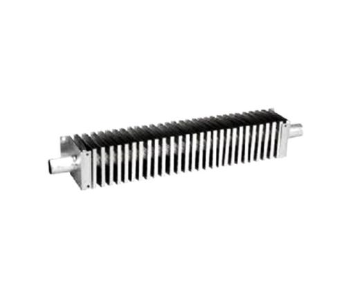

Vedo che usate tutti radiatori di auto come scambiatori con ventole PC, gli scambiatori di calore Alde a convenzione naturale non li prende in considerazione nessuno, come mai?
Ti allego foto per chiarire di cosa sto parlando
13/01/2006 25431
Inserito il 30/09/2022 alle: 09:05:56
Lo scambiatore di calore modello ARIZONA LN è molto silenzioso e dotato di ventola da PC che consuma poco, volendo la si può anche rallentare con una resistenza in serie o con variatore di luci per led a 12 Volt.
Diciamo che l'estetica non è obbligatorio sacrificarla, funziona anche un radiatore di una Panda incidentata recuperato al disfacimento, ma insomma, poi la... gentil signora protesta è ha ragione.

Inserito il 30/09/2022 alle: 12:30:25
Ciao Marco, concordo a pieno sull'estetica.
Il modello che proponi sembra interessante.
L'idea d'inserire gli scambiatori Alde solamente per convenzione è una pessima idea come resa generale?

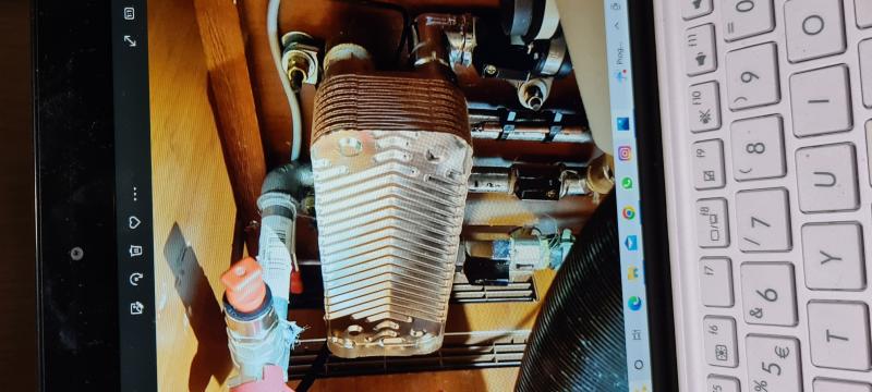

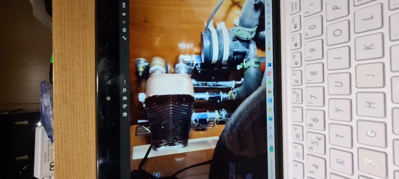

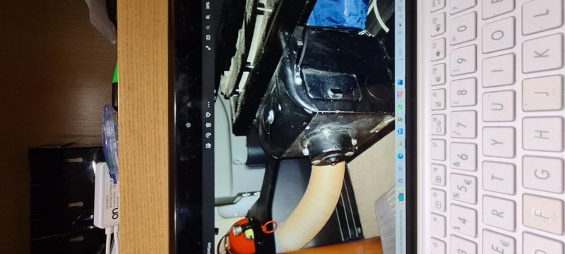

ti allego le foto dei due scambiatori uno nel gavone e l'altro sotto il sedile guida, forse questo lo cambierò con quello di Marco, e la foto dello scambiatore A/A montato nel vano truma

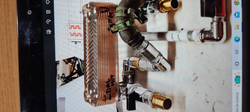

Ecco le foto, l'unico scambiatore nuovo e quello A/A
20220930_185101(1).jpg20220930_185203(1).jpg20220930_185213(1).jpg20220930_185312(1).jpg20220930_185413(1).jpg
scusa ma non riesco a girarle

Ciao Pelletkw, comincio col dirti che il mio camper e un motorhome mobilvetta del 2012, par passare i tubi ho fatto un po di fori, dopo aver cercato invano sotto il tappeto cabina i tubi del riscaldamento ausiliario purtroppo non previsto x questo modello ho dovuto optare di passare da sotto e rientrare nella dinette, partendo in parallelo dai tubi del riscaldatore cellulla mi sono infilato tra telaio e serbatoio carburante, in questo modo tengo caldo il gasolio quando fa freddo, sono rientrato in cellula in un vano sotto la panchetta sx e li mi sono sdoppiato mettendo il primo scambiatore sotto il sedile con tanto di rubinetti e termostato a 40° x la ventola tipo computer ma più potente, le usavo al lavoro.
Con l'altra coppia di tubi ho proseguito lungo la parete a fianco delle chiare, si riscaldano anche loro e d'inverno non guasta, arrivato sotto la cucina sono riuscito fuori, non c'era verso di passare sotto la doccia, e son rientrato nel gavone in una zona chiusa che mi ha permesso di fare tutte le derivazioni tutte con rubinetti vari e termostati per le ventole,la ventola del riscaldamento parte anche lei a 40°,la parte scambiatoreA/A ha un termostato regolabile a45° oltre stacca la pompa di ricircolo e parte una ventolina x espellere il calore in eccesso nel vano truma che esce dalle prese d'aria in cellula e altro recupero energia.
Come avrai visto dallo scambiatore sotto il sedile parte un tubo questo si innesta in un tubo della truma che era li morto e arrivava dal serbatoio delle grige, in questo modo facendo andare il riscaldamento un po di calore va anche alle grigie e non gelano se apro gli sportellini tutto il calore va in cellula, lo stesso vale per lo scambiatore dietro se apro gli sportellini scaldo anche il gavone ma non c'e ne bisogno.
Tutti i tubi esterni sono stati coibentati, quelli nel motore e fino ingresso cellula normalmente, quelli dietro vicino a i passaruota che sono stati coibentati doppiamente

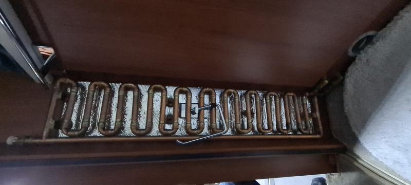

Nel vano bagno, non avendo niente da fare mi sono costruito uno scalda salviette, non ho foto, e con la porta bagno chiusa d'inverno quando parli al papa non ti gelano le...

Vedo 2 strade: o uno scambiatore a piastre come il tuo oppure un boiler nautico con serpentina interna da collegare al circuito motore.
Entrambe le soluzioni richiedono l'utilizzo di una pompa di ricircolo, la prima (scambiatore) meno invasiva e piu economica, la seconda (boiler nautico) più costosa ma mi amplierebbe il serbatoio ACS da 10 a 25/30lt.
Che resa ha il tuo scambiatore a piastre? Posso pensare che con un viaggio di 2 ore riesco a portare 10lt di acqua da 15 a 45°C?

Ciao, scusa il ritardo ma ho avuto problemi in casa, io ti consiglio di usare anche le ventole per accellerare  il riscaldamento, per quanto riguarda la potenza dello scambiatore e molta non ricordo la potenza giusta, per darti un'idea ti posso dire che se arriviamo a destinazione con tutto freddo e voglio fare una doccia mi  basta accendere la pompa principale dell'impianto sfruttando la temperatura del motore e mentre preparo l'aperitivo dopo 10 minuti ho l'acqua per la doccia a 45°, mi accorgo che e in temperatura perche la pompa sullo scambiatore smette di girare e parte la ventolina recupero calore, allo stesso modo se siamo in sosta e abbiamo bisogno di acqua calda parzializzando il motore dalla cellula massimo 15 minuti acqua a 45°, potrei regolarla anche di più ma non vale la pena, al momento del montaggio e primi test l'acqua era arrivata a 80°.
Ti allego foto dell'ultima aggiunta

Ciao Ruby, Ho qualche domanda/ curiosità per te: - Che tipo di pompa ha inserito nel circuito motore come circolazione aggiuntiva a veicolo fermo per sfruttare il calore latente? - Come fai ad avviare la pompa del TT senza
averlo acceso - Usi un boiler marino gestito parallelamente al boiler Truma? come hai gestito l'allaccio dell'acqua calda alle varie utenze senza andare in conflitto con il boiler originale?
Ciao, una Bosch, poi dopo un pò di tempo si è rotta la pompa del webasto e ho comprato un'altra Bosch, se ti serve ti recupero il codice, la sua originale era Pierburg se la compri come ricambio webato costa parecchio ma la trovi come Pierburg a meno
Per far funzionare la pompa del webasto in modo indipendente ho aperto il TT e scollegato il positivo della pompa dal circuito di comando dello stesso webasto, il filo positivo della pompa e il filo della scheda del webasto sono stati portati fuori  con un connettore bipolare, a quel punto il filo della pompa è stato collegato al contatto di un relè che lo commuta o sullla scheda webasto o sulla scheda di attivazione da motore,
Successivamente a causa di un guasto al webasto, è stata usata la scheda del thermo top Z e qui è più naturale la cosa, perchè il thermotop Z non ha il circuito che attiva la pompa e non ha neanche la connessione di uscita che controlla il rele che attiva i ventilatori, vanno realizzati esternamente
Ho realizzato un circuito con un termostato elettronico che attiva le ventole quando la temperatura ha superato i 40C°e le spegne quando ridiscenderà (in modo da continuare a scaldare anche a webasto spento ma ancora caldo) la pompa del webasto invece,  viene attivata subito appena si accende lo stesso (Altrimenti va in blocco)  ma si spegne in ritardo sia per continuare a far girare il cooler anche dopo che il webasto si è spento che per preservarlo da sovratemperature (appena si spegne deve raffreddare e la pompa deve girare per un pò di tempo)
A mezzo in moto se si attiva un interruttore, il motore scalda la cellula attivando la pompa del webasto sempre con la stessa modalità a 40C accende e rimane accesa anche a motore spento (a motore spento però si accende anche quella lato motore) per continuare a scaldare la cellula fintanto che la temperatura non sarà scesa sotto i 40 C° e si spegenrà tutto salvo che non sia partito il webasto per il riscaldamento stazionario
da usare è più facile che da spiegare
Non ho la truma, ho solo il thermotop con il quale faccio tutto, quindi il boiler è uno solo, un sigmar marine
Ho un airtop come riscaldatore secondario ma lo devo ancora montare, adesso non ho voglia ma lo farò
