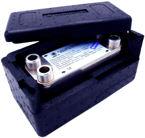

Ciao Ruby, sarei interessato a sapere come lavora il boiler marino in accoppiata al TT.
Di quanti litri dispone il boiler?
Mediamente, quanto tempo ci mette a portarti l'acqua da ~15°C a ~50°C?
Ti chiedo questo perchè anche io volevo iniziare a percorrere la strada di sostituire in toto il boiler a gas.
Visto che vado spesso in libera e che non dispongo di 300AH al litio, voglio evitare di utilizzare come fonte proncipale la resistenza elettrica del boiler, ma bensi il TT.
Cercando in rete non sono riuscito a trovare dati concreti di potenza di scambio e tempo di riscaldamento mediante lo scambiatore.
Ho solo calcolato i tempi con la resistenza elettrica, si fa preso quelli con le formule. Con una da 500w e boiler da 15lt ci vogliono la bellezza di ~74minuti con un delta di 30°C.

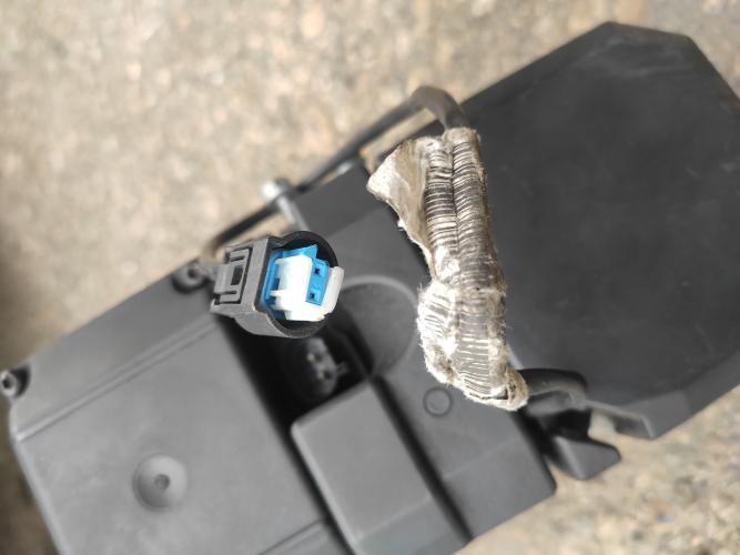

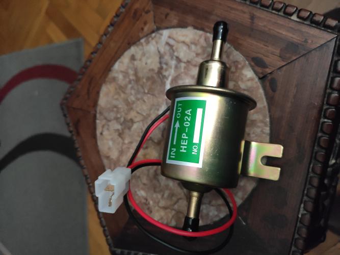

pubblicare%20(1).jpgBuongiorno a tutti ,inizio con ringraziare Enzo e Franco per avermi risposto.Ho acquistato camper usato , neanche la vecchia proprietaria sapeva di averlo (sicuramente ereditato anch'essa). Mi ritrovo un TT : sono riuscito a farlo partire ma si sente solo il rumore della ventola , rimane acceso per 2minuti e poi si spegne, probabilmente andrà in blocco ,non so, non si sente il ticchettio della pompetta e non mi sembra che la pompa faccia girare l'acqua
1° domanda
Dall'accensione del TT ,la pompa acqua ,se integra ,dovrebbe partire nell 'arco dei 2min che mi rimane acceso? La stessa pompa in cui è collegato in un impianto parallelo dovrebbe vedersi il ritorno dell'acqua nella vaschetta del motore ?
2° domanda
Non sentendo il ticchettio della pompetta a cui ho provato a pulire i contatti con lo spray apposito, posso sostituirla  con quella in foto?
Cablando come dovuto ovviamente
3° domanda
Ho recuperato un TT allo sfasciacarrozze, lo spinotto in foto dove va collegato?
Spero di essermi espresso nella migliore maniera per potervi fare capire ciò che mi accade

Ciao Ruby, sarei interessato a sapere come lavora il boiler marino in accoppiata al TT. Di quanti litri dispone il boiler? Mediamente, quanto tempo ci mette a portarti l'acqua da ~15°C a ~50°C? Ti chiedo questo perchè
anche io volevo iniziare a percorrere la strada di sostituire in toto il boiler a gas. Visto che vado spesso in libera e che non dispongo di 300AH al litio, voglio evitare di utilizzare come fonte proncipale la resistenza elettrica del boiler, ma bensi il TT. Cercando in rete non sono riuscito a trovare dati concreti di potenza di scambio e tempo di riscaldamento mediante lo scambiatore. Ho solo calcolato i tempi con la resistenza elettrica, si fa preso quelli con le formule. Con una da 500w e boiler da 15lt ci vogliono la bellezza di ~74minuti con un delta di 30°C.
A mio parere molto bene, solo 10 litri ma l'acqua è parecchio calda e viene miscelata con la fredda, se è estate al mattino non devo neanche accendere il webasto  perchè e ancora tiepida della sera, il riscaldamento dal motore è sempre attivo.
Il webasto dopo 20 minuti ha gia scaldato tutto ma se è inverno si è gia acceso prima per scaldare l'ambiente, l'acqua sanitaria,e anche il motore se vuoi, in tutta franchezza non mi sono messo a fare calcoli, si accende una mezzoretta prima di alzarsi e quando ci si alza fa caldo e l'acqua è bollente
Se è un posto molto freddo si accende prima o durante la notte
Se dovessi cercare un difetto all'impianto c'è,  ed è progettuale, le tubature lungo il percorso si collegano ai due radiatori ventilati sciroco arizona, poi allo scaldasalviette e poi al boiler
Sarebbe stato meglio tirare due tubi separati per il boiler, in modo che nel funzionamento estivo avrei potuto chiudere il riscaldamento con una valvola mentre ora devo chiudere i riscaldatori singolarmente e i tubi passando dentro un po scaldano
Vero che se fa caldo di solito è tutto spento, però una tubazione nel sottoscocca per il boiler sarebbe stato meglio
Inoltre la doccia ha un pulsante e ogni volta che lo schiaccio esce prima uno schizzetto freddo e poi esce calda, dopo che ho regolato la temperatura con il miscelatore, diventa stabile ma se lascio il tasto anche solo per un momento arriva lo schizzetto freddo laugh ho anche messo una valvola di non ritorno sul tubo della calda per evitare che torni indietro ma non è servito a nulla, il bello che in cucina e al lavabo del bagno questo non accade, in ogni caso un problema piccolo e poi lo schizzetto freddo tonifica.. (meno male che dura poco)
forse dipende dal fatto che i tubi salgono fino al soffitto e appena lasci si crea un piccolo vuoto dove la pressione è inferiore
Noi andiamo sempre in sosta libera e ogni 5 o 6 giorni in un area sosta, campeggio, camper service
Detti i  difetti, elencare i pregi ci vorrebbe un'editto, nei post precedenti credo di averlo fatto
a farlo partire ma si sente solo il rumore della ventola , rimane acceso per 2minuti e poi si spegne, probabilmente andrà in blocco ,non so, non si sente il ticchettio della pompetta e non mi sembra che la pompa faccia girare l'acqua  1° domanda Dall'accensione del TT ,la pompa acqua ,se integra ,dovrebbe partire nell 'arco dei 2min che mi rimane acceso? La stessa pompa in cui è collegato in un impianto parallelo dovrebbe vedersi il ritorno dell'acqua nella vaschetta del motore ?2° domandaNon sentendo il ticchettio della pompetta a cui ho provato a pulire i contatti con lo spray apposito, posso sostituirla  con quella in foto?Cablando come dovuto ovviamente3° domandaHo recuperato un TT allo sfasciacarrozze, lo spinotto in foto dove va collegato?Spero di essermi espresso nella migliore maniera per potervi fare capire ciò che mi accade Grazie da Gino
Posta foto migliori per capire quale tt hai...uno o due?
quello che hai avviato e poi si è fermato principalmente per due cause,o bassa tensione o candeletta non ok.
La pompa dell'acqua in alcuni parte subito in qualcuno ha un piccolo ritardo, si fermano insieme al lavaggio camera allo stop richiesto.,dalla foto il cavo è il connettore non sono compatibili con la slot della centralina,togli il coperchio centrale e verifica se nella penultima slot della centralina vi sono 2 pin.
la pompa gasolio postata potrebbe funzionare ma bisogna vedere i dati di targa che dalla foto non si evince.generalmente i riscaldatori analogici partono con un negativo sul pin5 o un positivo sul pin1
Se il TT è il modello C, la pompa acqua e la ventola di aspirazione aria comburente partono immediatamente.
La pompa gasolio parte circa 30 secondi dopo.

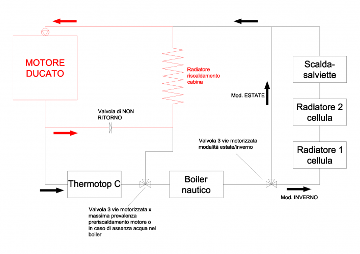

Eccomi di nuovo qui con i maledettissimi schemi (sono testardo, lo so!)
Thermotop finalmente montato e funzionante. Per ora mi sono limitato ad inserirlo in serie tra motore e radiatore cabina giusto per cominciare a beneficiare del suo scopo vista la stagione!
L'idea è di espandere l'impianto in futuro e di adeguare l'allacciamento idraulico nel modo migliore.
I dubbi quesiti sono:
- Con il circuito cosi dimensionato, a motore in moto, ho sufficente ricircolo nel boiler e negli scambiatori posteriori, oppure il motore seguirà il suo percorso originale vista la differenza di resistenza del circuito?
- La valvola di non ritorno l'ho prevista perchè, a motore spento, il TT farebbe girare l'acqua in senso contrario nel radiatore cabina, corretto?
- La prima 3 vie dopo il TT è più una sicurezza che altro, voglio evitare di accendere il Thermotop con il boiler vuoto per non incorrere in danni. Secondariamente potrei cosi sfruttare il solo preriscaldamento motore.
- La seconda 3 vie, più importante, comanda il riscaldamento.

Come lo schema che ho appena postato, voglio focalizzarmi sulla modalità di funzionamento senza radiatore, dando massima priorità all'acs.
Nel mio caso (per ora) il motore sarà sempre idraulicamente connesso all'impianto cellula. Cosi da utilizzare il motore come dissipazione del calore per evitare continui blocchi al webasto.
Quindi nella configurazione motore+boiler dovrei avere un autonomia di funzionamento del TT di oltre 1H (al momento con il solo motore l'ho fatto girare per 40 minuti senza che andasse mai in blocco).
Ora pensando di avere il motore in serie al boiler, e di dover portare 20lt da 15 a 45°C, posso auspicare di farcela in 30/40 minuti secondo la tua esperienza?

Lo scambiatore ha 15 kW,  non mi ricordo il numero di piastre, controllerò, è montato in una scatola di polistirene nel vano motore e tutti i tubi sono isolati con guaine in spugna elastomerica

Io ho usato il thermo top come riscaldatore cellula e acqua sanitaria, predisponendo sin da subito il collegamento al motore, il tutto è stato realizzato un pezzetto alla volta, prima solo due termoconvettori e il boiler, poi ho aggiunto il termosifone in bagno, questo ha notevolmente migliorato la stabilità per la maggiore quantità di liquido, poi lo scambiatore, il collegamento al motore, la pompa aggiuntiva ecc..
Io volevo inoltre che i due circuiti fossero separati per evitare che in caso di guasto potessero esserci perdite dal motore in cellula
l'uso di molto liquido in un circuito non asfittico lo stabilizza molto e lo fa andare a mezza potenza
La lettura della temperatura del liquido che rientra e il circuito che ho descritto dovrebbe ulteriormente migliorare la stabilita, al momento non ho la certezza che funzionera bene ma non vedo perchè non debba, sarà molto importante trovare il punto corretto di intervento della sonda, sono testardo!
Non so come e se si possa intervenire sulla centralina, posso dirti che se funzionano in quel modo ci sarà un motivo e spesso riguarda la sicurezza

p.s. scambiatore a 20 piastre NORDIC TEC
