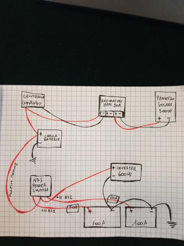

In attesa che verifico la questione dei fusibili, vorrei chiedere il tuo parere su come vorrei concepire l'impianto che vedi nella foto sotto...che ne pensi? Unica cosa, il regolatore prevede un ingresso per il pannello, un'uscita per la BS e un'uscita per il carico utenze, ecco quest'ultima uscita non ho intenzione di usarla, quindi potrebbe andare bene lo schema che vedi in foto?IMG_20210129_140632.jpg
I fusibili sono nel punto giusto, la ricarica (pannello solare) e il carico (inverter) sono correttamente collegati insieme.
C'è solo un componente che non condivido (ma sono io un po' strano...) ma per il resto va bene.

I fusibili sono nel punto giusto, la ricarica (pannello solare) e il carico (inverter) sono correttamente collegati insieme. C'è solo un componente che non condivido (ma sono io un po' strano...) ma per il resto va bene. Marco
A qUale componente ti riferisci esattamente? Il coso?
Correggimi se sbaglio, ma nello schema che ho presentato, il carico che esce dal regolatore, invece che collegarlo direttamente alla centralina, in alternativa potrei collegarlo direttamente alla caricabatterie all'inverter, esatto?
Il positivo è uno solo e collega l'uscita del tu sai chi, del caricabatterie, del regolatore e della centralina che poi alimenta tutto.
Domandone finale... sei sicuo di saperci mettere le mani da solo?

Il positivo è uno solo e collega l'uscita del tu sai chi, del caricabatterie, del regolatore e della centralina che poi alimenta tutto. Domandone finale... sei sicuo di saperci mettere le mani da solo? Marco
Ok per questo, la domanda era per capire se vi erano contrindicazioni a collegare il carico dal regolatore direttamente all'inverter piuttosto che al caricabatterie..a breve vado a fare foto vano batterie e posto
Buongiorno di nuovo, allora ho provveduto a inserire i fusibili da 50A ai +12 delle BS, effettivamente non erano presenti..volevo quindi tornare alla questione impianto fotovoltaico..ok che il positivo è unico e collega tutto, la domanda nasceva dalla configurazione dell'impianto specifica del mio camper. Infatti, il CB, la centralina e il regolatore sarebbero molto vicini mentre le BS relativamente distanti..per comodità quindi, collegherei l'uscita del regolatore (quella normalmente riservata alla BS) al CB, che essendo collegato alla BS mi garantirebbe l'arrivo della carica appunto alla BS..questo comporterebbe cadute di tensione particolari? Inoltre,  dopo aver collegato l'uscita del regolatore al CB, posso evitare di collegare la centralina delle utenze all'uscita del carico del regolatore (la terza uscita, quella appunto riservata al carico)?
Direi che con i fusibili l'impianto è molto più sicuro di prima..
La centralina del camper scollega tutto quanto se la tensione della BS scende a livelli talmente bassi da far danni alla batteria.
In una baita di montagna, ma anche nel mio capanno del trattore, la centralina non è presente e la protezione per tensione troppo bassa si fa con l'apposita uscita controllata sul regolatore del pannello solare, che fa la stessa funzione.
Te ignora quell'uscita.
Se i fili presenti non sono scandalosamente piccoli, puoi collegare l'uscita del regolatore dove ti pare.
Vista la (scandalosa)  mancanza di fusibili è meglio se controlli che fili hanno usato sul +12.
