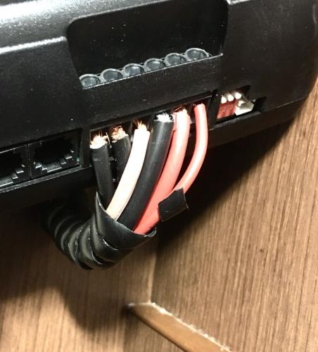

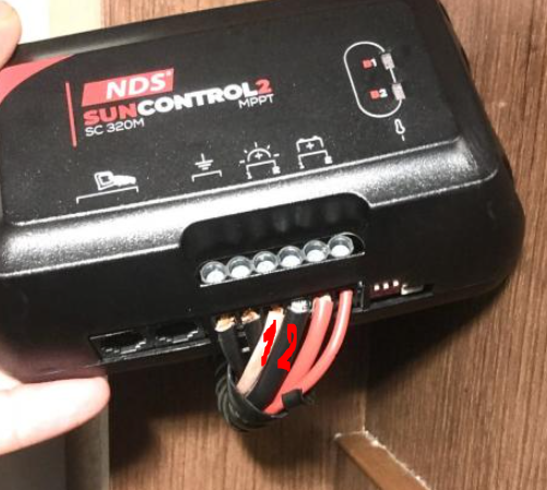

Per ora ho queste foto, dei pannelli cerchero' di farle a brevephoto_2026-06-05_14-06-44(1).jpgphoto_2026-06-05_14-07-16(1).jpgphoto_2026-06-05_14-07-23.jpg
06/09/2019 6995
Inserito il 05/06/2026 alle: 14:43:01
In risposta al messaggio di SAM66 del 05/06/2026 alle 14:26:01
Al 99,99% a quel regolatore i pannelli arrivano in parallelo.
Al 100% chi ha collegato quei cavi... beh, lasciamo stare, inutile pronunciarsi.
Stacca con attenzione i 2 cavi centrali dal regolatore e misurane la tensione col tester.
Ciro.

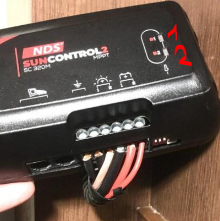

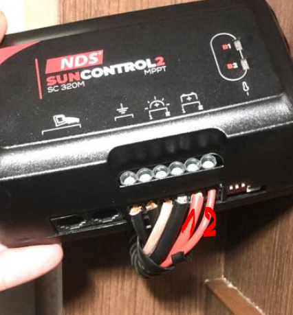

quel tipo di regolatore ha la possibilità di colelgare direttamente su di esso 2 pannelli FV che sono collegati a questi morsetti:
1 e 2 sono i POSITIVI dei due pannelli.
Ok il controllo della presenza della tensione proveniente dai pannelli, ma è altrettanto importante che su questi altri morsetti:
sia presente la tensione della BM e della BS.
Partirei con i controlli da qusti ultimi, perchè tra le varie probabilità del mancato funzionamento c'è anche quello di un fusibile saltato tra il regolatore e le batterie.
Infine, sul regolatore ci sono anche dei led, questi:
di che colore sono con i FV illuminati dal sole?

Al 99,99% a quel regolatore i pannelli arrivano in parallelo. Al 100% chi ha collegato quei cavi... beh, lasciamo stare, inutile pronunciarsi. Stacca con attenzione i 2 cavi centrali dal regolatore e misurane la tensione col tester. Ciro.
Cosa c'è che non va nel collegamento? Il fatto che sia stata rimossa troppa copertura isolante E la parte in rame dei vari cavi e pericolosamente vicina? Oppure qualcos'altro?

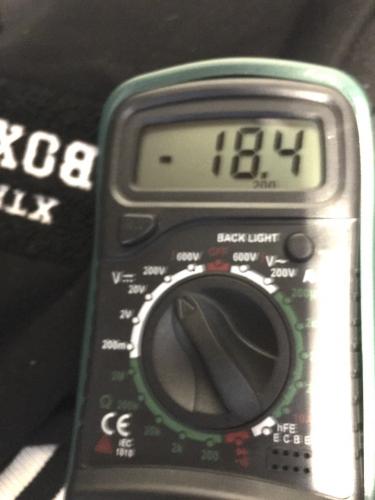

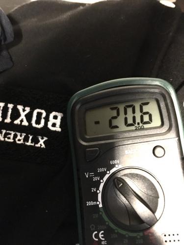

Sono riuscito a prendere le tensioni dei pannelli in entrata al regolatore, mentre i cavi che vanno alle batterie, segnano zero.photo_2026-06-05_17-59-02.jpgphoto_2026-06-05_17-59-11.jpg
06/09/2019 6995
Inserito il 05/06/2026 alle: 18:19:36
In risposta al messaggio di SAM66 del 05/06/2026 alle 17:59:50
Ok, intanto dai pannelli la tensione arriva, ora devi verificare quei 2 cavi rossi che vanno alle batterie cui a quanto pare non conducono nulla.
Non è facile ed è comunque un po strano che siano saltate le protezioni o fusibili (se presenti) su entrambi i cavi.
Possibile che quei cavi vadano nella centralina?
Ciro.
Ciao, mi era saltata la tua domanda.
Oltre alle cose rischiose e pericolose da te elencate, alle quali si può sempre ovviare almeno con un po' di guaina lasciata scorrere fino a battuta del morsetto per poi scaldare e stringere bene, non va bene il fatto che per i pannelli utilizzati quel regolatore non va bene affatto
Se poi c'è lo vogliamo fare andar bene perché di marchio blasonato è stato montato dal tecnico del concessionario e' un'altro discorso fine silos se stesso.
Il regolatore in questione supporta pannelli fino a 160Wp per ogni linea, collegargli un pannello da 190Wp si sarebbe dovuto agire diversamente è cioè scoppiando e il positivo per poi collegarlo in entrambi i morsetti dedicati ma ciò comporterebbe ovviamente il distacco del secondo pannello da 120Wp rendendolo di fatto inutilizzabile, inoltre, serve prestarvi molta attenzione anche per il fatto che non accetta tensioni in ingresso superiore ai 30 Volt per cui in nessun caso vi si possono collegare pannelli in serie poiché ingestibili per detto motivo.
A questo punto suggerisco sia molto meglio sostituire il regolatore con uno da almeno 20A, (Western, Epever o Victron che siano, van bene lo stesso).
L'importante è che nei periodi più bui si riesca comunque a ottenere il massimo che i pannelli potranno dare, con quel regolatore ripeto, in ogni caso non lo faranno mai.
Penso, ma sono quasi sicuro, che i fusibili siano saltati proprio per l'eccessiva potenza del di pannelli che in questi giorni con giornate fresche ma ben soleggiate riescono a dare il meglio di sé stessi..
