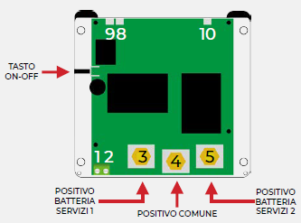

Lascio qualche dettaglio in più... in pratica la misura l'ho eseguita prima sui morsetti 3-4 e poi sui morsetti 4-5 di figura.
La prima misura mi ha dato 0 A (con Amperometro settato con un decimale), la seconda misura 0,2A.
Suppongo, ma devo verificare, che prima di impostare l'iManager come staccabatteria, l'ultima batteria collegata fosse proprio quella con il positivo sul morsetto 5.

direi che si conferma quanto ho detto sopra.
L'Imanager è un gestore di batterie alla stregua di qualsiasi altra utenza. A zero consumi è impossibile...
In altre parole, lui ti garantisce l'assenza di assorbimento sulla BS per tutte le altre utenze, ma NON per se stesso.
Morale, è normale che abbia un assorbimento su una delle due batterie.

Come avevo scritto non conosco il prodotto specifico ma so come si fa una misura
12 mA sono 0,012A mentre 200mA sono 0,2 A quasi 20 volte tanto
Partiamo dal presupposto che la corrente la vedi solo se il relè o i relè sono aperti perche se sono chiusi circola zero corrente nell'amperometro che si trova in serie al circuito ma se il rele è chiuso viene cortocircuitato
Se vuoi fare una prova piu attendibile fai la stessa misura però con tante utenze accese, luci ad esempio
imposti il multimetro su una scala 10A poi se la corrente è poca aumenti la scala con più decimali
questo serve a verificare se quei 0,2A sono fissi o variano in base all'utenza
i puntali del multimetro vanno tenuti ben saldi sui contatti

Mi sono andato a leggere un po di informazioni su questo prodotto e ho scoperto che non ha un rele parallelatore (che va montato esterno) ma oltre all'eletttonica di controllo delle due batterie ha solo due rele che si combinano per essere aperti/chiusi a secondo delle necessità, suppongo rele classici
Inoltre ha la massa per l'elettronica, e il morsetto che ricarica la bm oltre al cavo del disolay
se il dispositivo non è in stand by ad esempio display acceso, potrebbe anche consumare di più ma non credo che tu abbia fatto la prova con il dispositivo acceso
Rimango del parere che la corrente dell'elettronica, non circoli sul cavo che va alle utenze perche prelevata dalle due batterie e casomai si potrebbe misurare scollegando il cavetto nero della massa e inserendo un milliamperometro verso massa
Tu la prova l'hai fatta tutto spento o acceso?

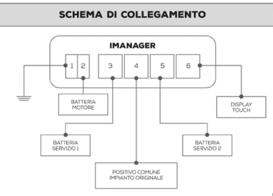

Ma adesso devo disconnettere i cavi delle BS e BM dalla centralina del mio Laika e connetterle al I Manager?

il concetto è semplice.
-Le BS 1 e 2 vanno collegate all'Imanager
- TUTTE le utenze, centralina del mezzo compresa, che erano colelgate alla BS1-2, ora DEVONO prelevare corrente attreverso l'Imanager, altrimenti NON ha alcun senso averlo.
Diversamente, i dati che mostrerà non saranno veritieri e quando si vorrà scollegare le BS di fattò ciò non avverrà.
Così, in pratica...

Non so cosa leggessi prima, ma l’i-manager fa arrivare la tensione alla centralina, quindi ….non cambia nulla. Se lo usi come scambiatore la centralina leggerà i valori della batteria selezionata da I-manager nel momento in cui vai a consultarla.

che due strumenti riescano a rilevare le medesime tensioni pur essendo collegati alle medesime batterie è un fatto molto raro, nel sense che per via delle tolleranze costruttive c'è sempre un po' di differenza.
Con l'Imanager installato e spento la centralina del mezzo NON si accenderà più, per accenderla sari costretto ad accendere PRIMA l'Imanager il quale lascierà passare l'energia per l'alimentazione di tutto il mezzo.
In pratica i valori li leggerai sia dall'Imanager che dalla centralina Laika, ma potrei scommetterci un caffè che non saranno gli stessi...

Sulle centraline Laika, premendo il tasto "Test", in qualunque condizione (acceso/spento), il display commuta sulla visualizzazione dei serbatoi e delle tensioni di batteria BS e BM.
Dato che sulla centralina stessa, posta dietro il sedile passeggero, lo dico per chi non conosce Laika, c'è un manopolone che ha diverse funzioni (scusate se sbaglio nella descrizione ma ce l'ho da poco e quindi devo ancora farci "pratica") fra cui, 0 (zero) BS, BM, BS+BM.
In pratica è una sorta di parallelatore e/o staccabatteria/e.
Dato che le batterie sono direttamente colllegate ad esso, vengono visualizzate le rispettive tensioni.
Dal momento che con l'inserimento dell'Imanager, alla centralina arriverà solo la tensione di "servizio", proveniente dall'Imanager stesso, essa leggerà solo quella.

Sulle centraline Laika, premendo il tasto Test, in qualunque condizione (acceso/spento), il display commuta sulla visualizzazione dei serbatoi e delle tensioni di batteria BS e BM. Dato che sulla centralina stessa, posta
dietro il sedile passeggero, lo dico per chi non conosce Laika, c'è un manopolone che ha diverse funzioni (scusate se sbaglio nella descrizione ma ce l'ho da poco e quindi devo ancora farci pratica) fra cui, 0 (zero) BS, BM, BS+BM. In pratica è una sorta di parallelatore e/o staccabatteria/e. Dato che le batterie sono direttamente colllegate ad esso, vengono visualizzate le rispettive tensioni. Dal momento che con l'inserimento dell'Imanager, alla centralina arriverà solo la tensione di servizio, proveniente dall'Imanager stesso, essa leggerà solo quella. Perdonatemi se mi sono espresso male, ripeto, ancora devo prendere confidenza e non conosco benissimo le funzioni specifiche. Accetto qualunque correzione.
Se ho capito bene tu hai già uno staccabatterie. Quello che tu descrivi come un "Manopolone" 0-BS-BM-BS+BM altro non sembra che un o staccabatterie 0-1-2-Both normalmente utilizzato nelle barche, ma anche in molti camper. Sempre se ho capito bene lui mette in parallelo la BS e la BM.
Se colleghi l'I-manager, a mio avviso devi escludere questo oggetto. Però prima di affermarlo con certezza bisognerebbe vedere come sono stati fatti i collegamenti.
Sul mio camper la centralina continua a darmi le tensioni (con le linee luminose) della BM in qualsiasi posizione del I-manager, mentre mi da la tensione della BS che i-Manager sta tenendo attiva nel momento in cui effettuo la lettura sulla centralina del camper. Se tengo I-manager in manuale con le 2 BS in parallelo  mi da la tensione delle 2 BS in parallelo che sarà, ovviamente la stessa.
Quindi devi capire come è collegato il "manopolone" e poi decidere se escluderlo o meno.

mi sembra molto strano sia presente uno staccabatterie che permette un parallelo tra BS e BM, questo, se così dovesse essere veramente, non credo sia una cosa originale Laika.
Personalmente eviterei come la peste di escludere uno staccabatterie dall'impianto che è e sempre sarà l'unica cosa che garantisce la completa disconnessione completa dell'impianto dalle BS in caso di emergenza e ovvimente conserverà le BS.

Installati entrambi i dispositivi: Sun control 2 ed I-Manager.
La NDS, mi informa (testuale):"Il Sun Control è pensato per la carica della batteria servizi, quella della batteria motore è una funziona ausiliaria che non è prioritaria per il regolatore".
Comunque sia, sembra che l'insieme funziona ed anche bene.
No ho modificato il cablaggio esistente, per cui il selettore originale Laika è rimasto al suo posto per come era prima.
Ho preso i cavi che uscivano dalle BS e li ho connessi all'uscita dell'Imanager e quindi senza nessuna modifica.
Ho provato l'imanager con un asciuga capelli da 1,5Kw che si è comportato così: con sola ventilazione, una sola batteria erogava circa 6A.
Con il primo stadio di calore (500W) istantaneamente è intervenuta la seconda batteria ed insieme erogavano 15+15A.
Alla potenza di 900W circa, l'assorbimento era 31+31A.
Infine all'ultimo stadio di potenza (max, circa 1,5Kw) le due batterie erogavano poco più 61+61A.
Ovviamente i valori sono approssimativi, volt più, volt meno.
Niente male direi, no!?
