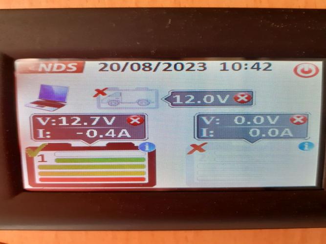

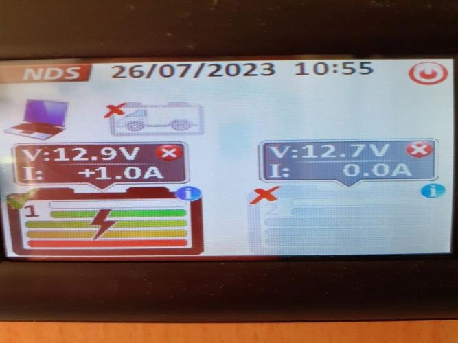

Salve a tutti, stamattina ho controllato lo stato di carica delle due BS e...ho trovato questa situazione. Devo allarmarmi? Ho letto il manuale, ma non ho trovato qualcosa che mi può aiutare. Secondo voi è successo qualcosa ad una delle due BS? Grazie anticipatamente.

Inserito il 20/08/2023 alle: 18:02:53
In risposta al messaggio di Nonmiricordo del 20/08/2023 alle 17:20:52
Salve a tutti, stamattina ho controllato lo stato di carica delle due BS e...ho trovato questa situazione. Devo allarmarmi? Ho letto il manuale, ma non ho trovato qualcosa che mi può aiutare. Secondo voi è successo qualcosa ad una delle due BS? Grazie anticipatamente. Rosario
Non conosco nel dettaglio i simboli fell Imanager..so solo che non ha senso usarlo in automatico che passa da una batteria all altra. Le batterie si usano in parallelo, altrimenti si perde capacità e prestazioni.
Dovresti descrivere come tieni il camper, se in carica 220, se da solare..che tipo di batterie e quanti anni hanno etc etc.
Pare che non rilevi una bs. La bm è un po' giù di tensione.
Cosa dice se schiacci sulla i azzurra di info ?
Hai provato a misurare la seconda batteria con un tester?

Il camper l'ho preso da pochissimo e non è collegato alla 220. Ha un pannello solare gestito dal Genius V15A. Le due BS sono nuove di zecca (Vechline - Power AGM 115 Ah). Pochi giorni fa la situazione era la seguente:
Non ho il tester e per vedere cosa indica premendo la "i" di informazioni, appena posso te lo faccio sapere.

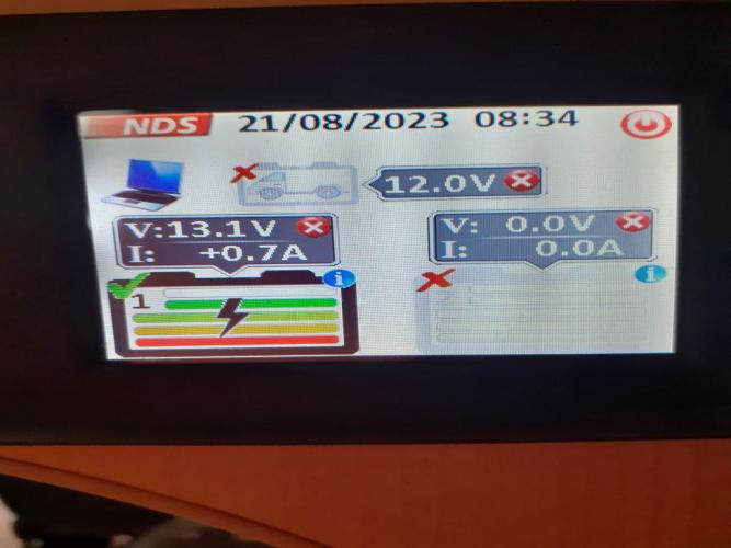

Buongiorno a tutti. Stamattina sono tornato sul camper e la situazione è la stessa:
Ho controllato la configurazione principale ed il sistema vede: DUE batterie, agm, 115 Ah (tutto esatto). Ho cambiato la modalità da "automatica" a "manuale" e selezionato la seconda batteria. Nel momento in cui dalla centralina generale del camper ho pigiato il tasto "batterie" per vedere la tensione di carica della BS, il led della centralina generale si è spento (normale, visto che la BS è a 0 volt), mentre pigiando sul display dell'Imanager, mi chiedeva se volessi passare nuovamente in modalità automatica. Ho risposto ovviamente di si, ma la situazione della tensione della seconda BS è rimasta INVARIATA. A questo punto ho controllato la situazione cavi delle batterie: non ho trovato nulla di anomalo/scollegato. Non so se influenzi qualcosa, ma ieri la "luce in" della centralina generale del camper era in posizione "off", stamattina invece l'ho lasciata in posizione "on": domani mattina andrò a ricontrollare per vedere se è cambiato qualcosa. Suggerimenti?

Se la corrente arriva fino all'NDS Manager ma non risulta, magari è saltato qualche contatto o qualche protezione e si riesce a risolvere con poco.

In risposta al messaggio di Nonmiricordo del 21/08/2023 alle 11:02:55
Buongiorno a tutti. Stamattina sono tornato sul camper e la situazione è la stessa:     Ho controllato la configurazione principale ed il sistema vede: DUE batterie, agm, 115 Ah (tutto esatto). Ho cambiato la modalità
da automatica a manuale e selezionato la seconda batteria. Nel momento in cui dalla centralina generale del camper ho pigiato il tasto batterie per vedere la tensione di carica della BS, il led della centralina generale si è spento (normale, visto che la BS è a 0 volt), mentre pigiando sul display dell'Imanager, mi chiedeva se volessi passare nuovamente in modalità automatica. Ho risposto ovviamente di si, ma la situazione della tensione della seconda BS è rimasta INVARIATA. A questo punto ho controllato la situazione cavi delle batterie: non ho trovato nulla di anomalo/scollegato. Non so se influenzi qualcosa, ma ieri la luce in della centralina generale del camper era in posizione off, stamattina invece l'ho lasciata in posizione on: domani mattina andrò a ricontrollare per vedere se è cambiato qualcosa. Suggerimenti? Rosario
Prima di tutto devi misurare le batterie col tester.
è praticamente impossibile che sia a 0v.
Una batteria AGM a 0% è a 11.2/11.4 a vuoto.
Una pesantemente abbandonata e solfatata magari 9/10v.
Una.da buttare distrutta è a 6/7v.
Quindi sembrerebbe un interruzione...ma così non so dirti di più.
Sicuramente devi misurare!

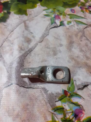

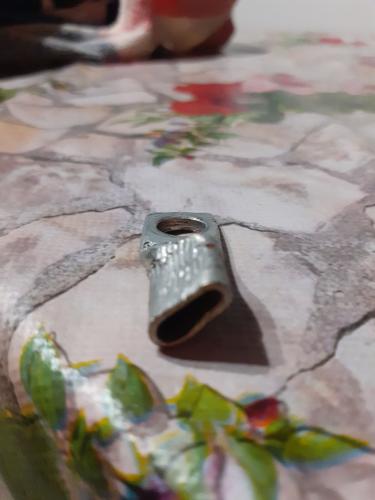

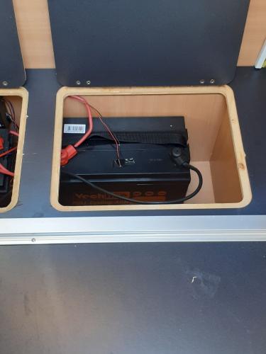

Buongiorno a tutti: RISOLTO!
Praticamente era un cavo ballerino (il positivo di una delle due batterie). Stamattina ho fatto alcune prove e ad un certo punto l'imanager si è spento di botto. Apro la dinette, controllo la batteria di sinistra...tutto ok, quella di destra presentava invece il cavo positivo staccato dal morsetto. Se osservate bene il collegamento del positivo è fatto con...DEL NASTRO ISOLANTE (paghi un camper 35 mila euro e poi si perdono in un bicchiere d'acqua) angry
Questo invece è il morsetto vecchio che ha causato il distacco del cavo del positivo. Tra l'altro, l'officina che me lo ha riparato, mi ha fatto notare che oltre a non essere collegato bene, è anche sottodimensionato:

In risposta al messaggio di Nonmiricordo del 23/08/2023 alle 16:33:37
Buongiorno a tutti: RISOLTO! Praticamente era un cavo ballerino (il positivo di una delle due batterie). Stamattina ho fatto alcune prove e ad un certo punto l'imanager si è spento di botto. Apro la dinette, controllo la
batteria di sinistra...tutto ok, quella di destra presentava invece il cavo positivo staccato dal morsetto. Se osservate bene il collegamento del positivo è fatto con...DEL NASTRO ISOLANTE (paghi un camper 35 mila euro e poi si perdono in un bicchiere d'acqua) Questo invece è il morsetto vecchio che ha causato il distacco del cavo del positivo. Tra l'altro, l'officina che me lo ha riparato, mi ha fatto notare che oltre a non essere collegato bene, è anche sottodimensionato: Grazie a tutti quindi per gli spunti e...BUONI KM! Rosario
Gli impianti sono fatti da cani spesso e volentieri anche da installatori professionisti.. magari spesso no ma abbastanza.
Dubito che sia originale una cosa del genere.
Consiglio..usa Imanager con le batterie in parallelo fisso., Passare da una all altra in automatico non ha alcun senso.
Meglio così comunque... qualcuno aveva già suggerito problemi di collegamento..e io che una batteria a 0v praticamente non può esistere yes

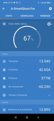

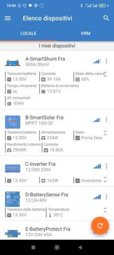

io comunque se avessi una batteria delle 2 scollegata me ne accorgerei al volo dalla corrente di carica e soprattutto dalla tensione globale più bassa per ogni SOC e per ogni carico.
Con Un carico da 5/8A mi perde circa 0.09v se stacco la Piccola e circa 0.16v se stacco la grande .
Inoltre dopo una notte con pc TV e ventilatore, se ho una batteria in meno la tensione sarà evidentemente più bassa perché si sarà scaricata di più quella che resta.
Lo vedo dallo smartshunt.
