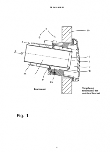

La struttura generale del dispositivo per gas di scarico è spiegata nel seguito, in particolare con riferimento alle figg.
[0041]
Un tubo di scarico 1 che funge da condotto per i gas di scarico è circondato alla periferia da un condotto 2 per l'aria.
Il condotto dell'aria 2 è suddiviso in una sezione a pressione negativa 2a e una sezione a pressione positiva 2b.
La sezione di pressione negativa 2a e la sezione di pressione positiva 2b circondano il tubo di scarico 1 sulla circonferenza.
Tra la sezione a pressione negativa 2a e la sezione a pressione positiva 2b è disposto un ventilatore radiale 3 che funge da dispositivo di ventilazione, che aspira aria dalla sezione a pressione negativa 2a e la forza nella sezione a pressione positiva 2b.
Di conseguenza, nel condotto dell'aria viene creato un flusso d'aria con direzione di flusso A (vedere freccia).

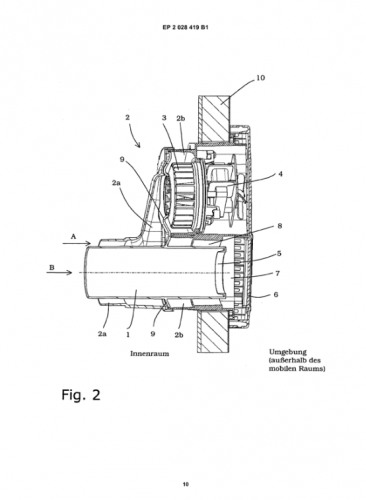

[0042]
Il ventilatore radiale 3 è azionato da un motore del ventilatore 4 .

Il tubo di scarico 1 conduce all'interno di una z.
B. soggiorno o cabina passeggeri in una roulotte, casa mobile o barca o simili a un bruciatore (bruciatore) di un dispositivo di riscaldamento, non mostrato, che sarebbe a sinistra del dispositivo di scarico mostrato nelle figure 1 e 2 da organizzato.
Di conseguenza, il gas di scarico fluisce nella direzione della freccia B davanti al dispositivo di combustione nel tubo di scarico 1 e fuoriesce dal tubo di scarico 1 in corrispondenza di un orifizio 5 per raggiungere l'ambiente esterno a destra nelle figg.
[0044]
La bocca 5 è protetta da una griglia di uscita 6, che da un lato ha lo scopo di impedire l'ingresso di umidità o sporcizia nel condotto di scarico e dall'altro di evitare che i gas di scarico defluiscano direttamente nell'ambiente.

Con l'ausilio della griglia di uscita 6 viene formata una zona di miscelazione 7, nella quale si apre anche la sezione di sovrappressione 2b attraverso un orifizio 8.
[0046]
Nella zona di miscelazione 7, i gas di scarico caldi provenienti dal condotto di scarico 1 si miscelano quindi con l'aria più fredda espulsa dal ventilatore radiale 3 attraverso la sezione di sovrappressione 2b.
Di conseguenza, la temperatura dei gas di scarico viene notevolmente abbassata, cosicché i gas di scarico possono finalmente uscire nell'ambiente attraverso la griglia di uscita 6 ad una temperatura inferiore, non critica.

Va osservato che, in particolare durante l'avvio del dispositivo di riscaldamento, i gas di scarico possono fuoriuscire in vari punti del dispositivo di riscaldamento a causa di picchi di pressione e causare danni all'interno.
Di conseguenza, è necessario garantire che tutti i giunti di tenuta, i giunti di separazione, le aperture, ecc., attraverso i quali i gas di scarico possono fuoriuscire in modo incontrollato in caso di una corrispondente sovrapressione nel sistema, siano circondati dalla sezione di pressione negativa 2a o siano collegati al flusso con esso.
In questo modo, i gas di scarico indesiderati che fuoriescono dal condotto di scarico 1 e da altre unità vengono aspirati attraverso la sezione a pressione negativa 2a per effetto dell'azione del ventilatore radiale 3 ed infine espulsi nell'ambiente circostante attraverso la sezione a pressione positiva 2b.

L'intero dispositivo per gas di scarico può - come mostrato nelle figure 1 e 2 - essere utilizzato come unità in una parete 10 di un veicolo di una roulotte o casa mobile o altro dispositivo mobile.

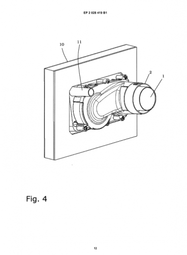

[0055]
La Fig. 4 mostra la vista posteriore del dispositivo di scarico dall'interno.
[0056]
In particolare è visibile un raccordo 11 di ingresso, attraverso il quale l'aria fresca dall'ambiente può essere alimentata al dispositivo di combustione come aria comburente.
Nel dispositivo di combustione, l'aria fresca alimentata attraverso l'ugello di immissione 11 viene miscelata con combustibile (gas di petrolio liquefatto, combustibile liquido) e bruciata in modo noto.
Ciò garantisce che l'aria di combustione utilizzata per la combustione non provenga dall'interno da riscaldare, ma dall'ambiente.
[0057]
Il raccordo di afflusso 11 fa quindi parte di un condotto dell'aria comburente che è previsto in aggiunta al condotto 2 dell'aria.
Mentre l'aria nel condotto dell'aria 2 fluisce verso l'ambiente circostante, l'aria nel condotto dell'aria comburente, non rappresentata in dettaglio nelle figure, fluisce dall'ambiente all'interno.

Il tubo 1 è il condotto di scarico vero e proprio mentre il tubo 2 è quello dedicato ad un flusso di aria con direzione Stufa --> Esterno che assicura l'allontanamento di eventuali perdite dai raccordi/condotto 1 (è proprio questo l'aspetto interessante)
Il tubo di ingresso dell'aria comburente è il numero 11 della figura 4. In questo caso la direzione del flusso di aria è Esterno --> Stufa

"Il raccordo di afflusso 11 fa quindi parte di un condotto dell'aria comburente che è previsto in aggiunta al condotto 2 dell'aria."

[0041]
[0047]
il flusso d'aria nel condotto 2 ha la direzione A di figura 1 e di figura 2 quindi dalla stufa verso l'ambiente esterno. La ventola crea una pressione negativa 2a (dalla stufa fino alla ventola) e pertanto aspira eventuali perdite e le rilascia nell'ambiente esterno grazie alla pressione positiva 2b che si genera a valle della ventola.

Bene, il tubo di scarico, non la bocchetta, non è secondo te coassiale all'aspirazione?
Quindi sulla Truma dove entra l'aria comburente?

Riassumendo:
  • la truma a gas ha il tubo coassiale per l'aspirazione (camicia esterna) e lo scarico (tubo interno), come una qualsiasi caldaia casalinga.
  • la (vecchia) truma diesel ha l'aspirazione separata e la camicia esterna ha solo una funzione di sicurezza (scaricare all'esterno eventuali fughe e ridurre la temperatura allo scarico), questo è quello che dice il brevetto.
  • la (nuova) truma diesel usa lo stesso sistema della truma a gas e della copia diesel cinese
Forse tanta sicurezza non era poi così necessaria: in caso di perdite i gas di scarico verrebbero comunque aspirati verso la stufa, provocadone l'eventuale spegnimento ma senza immetterli nella cellula.
Poi a loro costa meno e guadagnano di più...almeno fino a quando la copia cinese (che costa la metà) abbia l'omologazione europea.
Bon cop de falç!

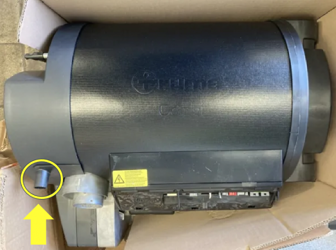

Bene, il tubo di scarico, non la bocchetta, non è secondo te coassiale all'aspirazione? Quindi sulla Truma dove entra l'aria comburente?
"Quindi sulla Truma dove entra l'aria comburente?"
L'aria comburente entra dal raccordo 11 di figura 4
Lo stesso raccordo 11 è collegato attraverso un tubo dedicato al''ingresso della stufa evidenziato in giallo nella immagine seguente:
Che io sappia (ma potrei sbagliarmi) l'ingresso evidenziato in giallo nella precedente immagine non è più presente nel nuovo modello di stufa a gasolio
Mauro

Ok, se c'è un altro tubo di aspirazione, non coassiale, hanno fatto sto cinema di brevetto perdendo il recupero di calore dello scarico, questo per evitare perdite verso l'interno, ora lo hanno eliminato e la Truma D nuova puzza...
Era meglio quello che avevo pensato io, tubi coassiali ed aria forzata nell'anello esterno tra i tubi, in modo da impedire ingresso dallo scarico.
