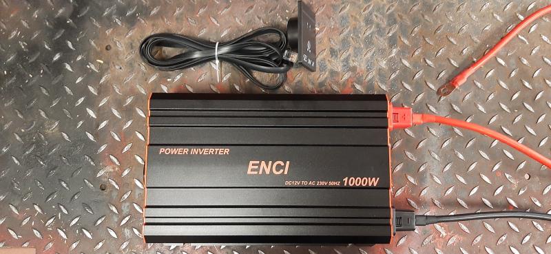

Qualche settimana fa sono finalmente arrivati il caricabatteria 12-12VCC e l'Inverter onda pura 1000W.
Facciamo innanzitutto i conti finali: avevo speso per entrambi 233 euro incluso spedizione, a cui ho dovuto aggiungere 68,18 euro di IVA e diritti doganali. Totale speso 301,18 euro, qualche euro in più rispetto al previsto, ma perfettamente in linea con le aspettative.
In pratica, rispetto ai prezzi dei rivenditori ufficiali, più o meno la metà.
Ho aperto gli gusci metallici e confermo che le saldature e i PCB di entrambi gli apparecchi sono di altissima qualità, nulla a che fare con le realizzazioni "aLtigianali", ordinati nel progetto e con piste nettissime, ampie e ben distanziate, nelle parti di carico. Quindi anche qui, soddisfatto e sereno per l'utilizzo on the road.
Il primo ad essere testato a banco è stato l'inverter, mediante l'utilizzo di una batteria al piombo e una pistola termica da 750W (primo interruttore) e 1500W (secondo interruttore), con temperatura ambiente di ben 30°C.

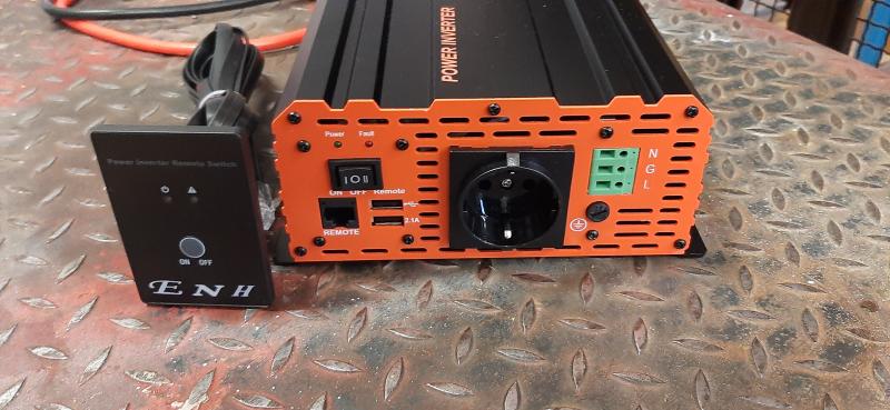

Devo premettere che la dotazione standard comprende l'inverter, un pannello di controllo on/off remoto e relativi connettori (il cavo di collegamento è abbondante) e una coppia di cavi + e -  lunghi circa 50cm l'uno, per la connessione della batteria.
Il pannello, una volta impostato correttamente l'interruttore sull'inverter e connessi gli spinotti, fa quello che deve fare.

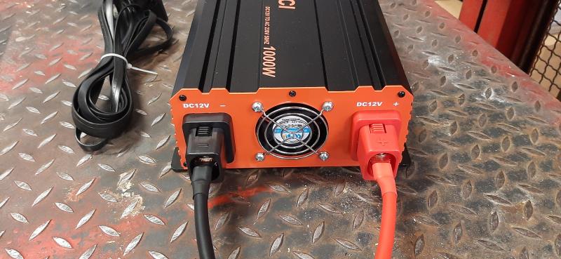

Primo test a 750W. Tutto benissimo. Tenuto acceso per 10 minuti buoni, e la ventola non è nemmeno partita. Allora mi è venuto il sospetto che non funzionasse e sono passato a 1.500W, quando è partita immediatamente. Ma è silenziosissima, quasi non si percepisce. Ripassando poi a 750W, la ventola ha continuato ad andare per circa un minuto, poi ha progressivamente rallentato fino a rifermarsi. So quindi che anche con un assorbimento di 750W e temperature ambientali alte, dormirò sonni tranquilli.
Ultima prova... quanto resisterà un inverter da 1.000W sottoposto ad un carico di 1.500W prima di andare in blocco?
Non lo so, perchè ho scaricato tutta la batteria da 100Ah e l'inverter non si è mai fermato... non ho contato i minuti, ma erano tanti
