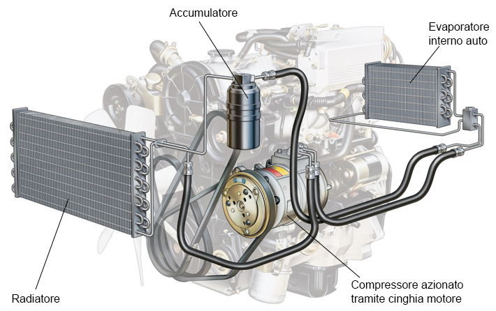

Inserito il 01/09/2019 alle: 16:45:53
Il compressore del condizionatore è azionato direttamente dal motore tramite puleggia e cinghia non è a 12V.
Mauro
Inserito il 01/09/2019 alle: 17:05:04
In risposta al messaggio di mauro_grp del 01/09/2019 alle 16:45:53
Il compressore del condizionatore è azionato direttamente dal motore tramite puleggia e cinghia non è a 12V. Mauro
Si, questo lo so, ma qui si parlava di un nuovo tipo di impianto che con motore in moto funziona come dal tuo ottimo schema (grazie) , ma a motore spento funziona a 220, e si stava ragionando su come potrebbe essere realizzato...senza saperlo.
