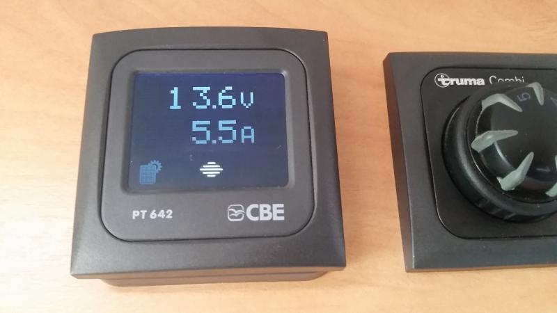

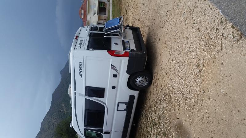

Un esempio.
Qui avevo il Pössl 540 con 220W di pannelli:  un120 policr. a 32 celle + un 100 monocr. a 36 c. aggiunto poi in parallelo, che si abbassava un po' di tensione al valore dell'altro ma assommava la corrente. Avevo regol. PWM della CBE, una BS, frigo a compressore.
Le tre foto sono fatte in sequenza circa alle 12.30 di un giorno di giugno, con pioggia ma nuvole non troppo scure
Forse 5.5 A non sono gran che rispetto ai 12 A che avrei ottenuto al sole, però tenuto conto che il frigo consumava 3.4 A per circa 3' su 11-12 ' di ciclo, significava anche in queste condizioni essere autonomi: a fine giornata ricaricavo quel che avevo consumato e mi trovavo la sera con la BS carica.
Magari in quel caso ce l'avrei fatta anche con 100W, ma è chiaro che più ce n'è, più margine si ha per quando il tempo è più brutto, se si sta in ombra, le mezze stagioni, ecc.
Questo importa parecchio se si sta fermi in libera. Ovviamente se si viaggia un po' si ha anche il contributo di ricarica del motore
