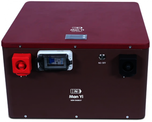

Prova a valutare questa:
ManYi da 580 Ah a meno di 1000 euro.
Modificato da Emme48 il 24/05/2025 alle 17:06:15

Ciao concordo con Marco, Bulltron ottima batteria ma dal prezzo molto impegnativo a metà prezzo raddoppi gli Ah ed avanzi anche 600€ per l'acquisto di un frigorifero migliore

Litio ultracostosa e frigo economico... Sei sicuro? Prova a valutare questa: ManYi da 580 Ah a meno di 1000 euro.
Si la batteria è  sicuramente costosa ,le Man yi sicuramente valide ma per il mio caso hanno dimensioni abbastanza grandi rispetto alle Bultron . La  signora Yan Lam responsabile Man yi dichiara che con la 12 volt non hanno avuto molte soddisfazioni , le ho consigliato di castomizzare una batteria con capacità di 300Ah di dimensioni Bultron .
hanno avuto molte soddisfazioni , le ho consigliato di castomizzare una batteria con capacità di 300Ah di dimensioni Bultron . frigo economico ? In rapporto e come il cinebasto confrontsto con i sui analoghi.
Il cliente tipico ManYi non è il camperista, loro puntano al fotovoltaico domestico ma propongono anche una batteria a 12 Volt sia da 580 Ah che da 300 Ah ma portroppo gli ottimi contenitori sono sempre per uso civile (in metallo, apribili) e non specifici per automotive.
