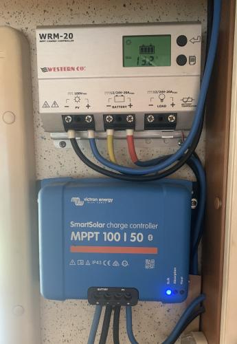

Io ho due regolatori Western WRM20, volutamente senza controllo remoto, scollego i pannelli con fusibili appositi per fotovoltaico su slitta DIN che costano pochissimo.
Questi regolatori, a differenza di Victron, consentono anche di scollegare la batteria e lasciare i pannelli collegati e poi ricollegare pannelli e batteria nell'ordine che mi pare.
Quando faccio manutenzione tolgo fisicamente i fuibili lato pannello (10A) e/o lato batteria (30A) come più mi fa comodo, dubito che smanettare su una APP e dover obbligatoriamente ricollegare prima la batteria e poi i pannelli sia un sistema valido.
Se sto lavorando sull'impianto significa che ho un problema, magari è proprio un regolatore impallato, forse è il caso di scollegare gli oggetti manualmente.
Ho scelto gli italiani Western evitando Victron anche per questo.
Due pannelli in serie ti erogheranno 48 Volt, potrai usare fili da 4 mmq, direi perfetto.
Con due impianti gemelli potrai trovare facilmente qualsiasi guasto, anche saltuario.
Metti i connettori MC4 su tetto accessibili in modo da poter collegare al regolatore uno solo dei due pannelli in serie, nella ricerca guasti aiuta tantissimo.

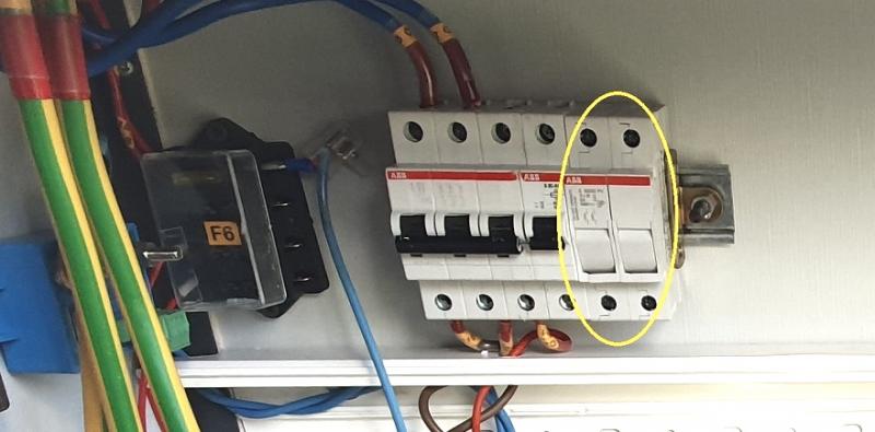

Buonasera Marco,
Cosa dici se dovessi mettere dei fusibili riarmabili sui regolatori , per 2 stringhe da 260watt 20A dovrebbero andar bene
13/01/2006 25431
Inserito il 27/05/2025 alle: 22:05:42
In risposta al messaggio di pepo del 27/05/2025 alle 21:49:52
Buonasera Marco, Cosa dici se dovessi mettere dei fusibili riarmabili sui regolatori , per 2 stringhe da 260watt 20A dovrebbero andar bene
Prendi portafusibili e fusibili appositi per fotovoltaico su slitta din, roba seria, omologata, non balocchi senza certificazione per impianti audio, inadatti a interrompere tensioni continue.
Li vendono a 2 vie ma se togli il perno di collegamento puoi usarli separatamente.
Io interrompo un solo filo di ogni pannello, il fusibile è da 10A per una corrente massima teorica di 7,6A, non salterà mai, li uso come interruttori.
