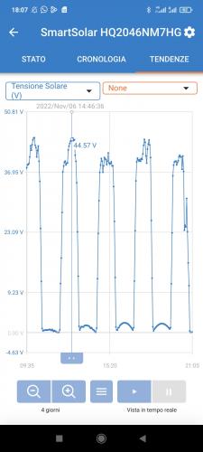

Su un pannello coperto non è detto sì abbiamo proprio 0v. Poi dipende eh..Non dico sia il tuo caso. Li hai misurati in parallelo secco fuori dal regolatore anche?
Comunque sul mio da 40v civile sotto un lampione a mezzanotte ci sono 12/13v. E 2 o 3v con la luna piena..tanto da vedere il sorgere e tramontare della lunalaugh
Qui vedi gli ultimi giorni verso la luna piena.
Gli archi grandi sono il sole e gli archetti in basso sono la luna di notte.
Anche sotto gli alberi in ombra totale spesso ho la tensione di MPP completa (40v), solo con pochissima corrente in produzione
Questo è il motivo per cui i diodi di blocco tra 2 pannelli in parallelo hanno un utilità più teorica che pratica. I 2 pannelli sono di fatto sempre in tensione all unisono. Non serve nemmeno un fusibile se sono 2 perché solitamente sopportano quasi il doppio di un eventuale corrente inversa rispetto alla loro stessa corrente massima.

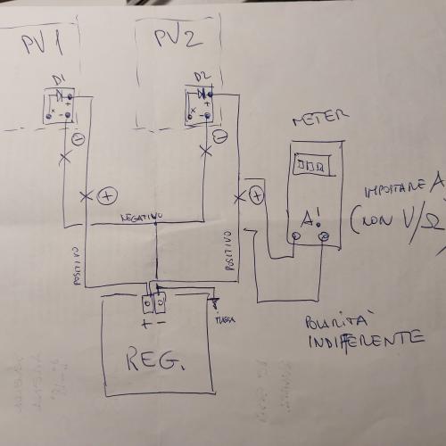

dietro al pannello, quindi per vedere tensioni diverse tu ti devi essere collegato all'interno della scatolina prima del diodo, quindi non sul cavo che esce dalla stessa,  se ti fossi collegato dopo il diodo, cioè sul cavo che esce del pannello, non avresti potuto leggere la tensione singola di quel pannello ma entrambi in quanto gia in parallelo A meno che: I tuoi pannelli sono privi di diodo all'interno ma qualcuno li ha montati lungo il tragitto del cavo che va verso il regolatore, in questo caso se tu misuri la tensione al morsetto vedi quella del singolo pannello Visto che hai misurato tensioni diverse, per forza di cose ci sono gia i diodi, a meno che uno dei due pannelli non si è sconnesso I pannelli sono parallelati sopra oppure scendono due cavi separati? (almeno per i positivi) e si uniscono solo al morsetto del regolatore?  il regolatore ha un solo ingresso? ho visto alcuni regolatori con più ingressi e con i diodi di disaccoppiamento montati all'interno, questo si può verificare volendo. La tensione di 8V che vedi potrebbe essere dovuta ad una non copertura totale del pannello, comunque vale la pena verificare prima le altre cose e si comprenderà anche quello. Non ho capito se tu vuoi misurare il rendimento dei pannelli singolarmente come test una tantum o vuoi montare uno/due amperometro/voltmetro fissi per monitorarli sempre? Nel primo caso è sufficiente collegare un multimetro in serie sui cavi positivi dei singoli pannelli che ho segnato con una x e il cerchietto del positivo, se i positivi arrivano separati al regolatore, li scolleghi singolarmente e inserisci in serie i puntali del multimetro, la polarità per il multimetro non è importante perchè è automatica, questa misura di corrente con il multimetro puoi farla in qualsiasi punto del cavo positivo nel tragitto pannello/regolatore, puoi farla anche sui negativi se viaggiano separati e si uniscono nella cellula, se sono uniti sopra vale lo stesso discorso del positivo. In ogni caso, sia sul positivo che sul negativo se i due cavi dei due pannelli si uniscono sul tetto devi farlo sul singolo cavo prima che si uniscano, oppure scollegarli Sarebbe ancora meglio inserire il multimetro (sempre come amperometro portata 10A) tra positivo e negativo del pannello cortocircuitandolo, in questo modo il pannello se irradiato erogherà la corrente massima possibile anche se in quel momento la batteria è già carica, una misura fatta attraverso il regolatore ti darebbe si la corrente ma non è detto che sia quella massima ma quella richiesta in quel momento dall'impianto, quindi test non adatto a verificare l'efficienza del pannello Unica controindicazione è la portata del multimetro, di solito la portata in A DC è di 10A, che a 18V sono circa 140W quindi fino a circa 150W (ben irradiati) non dovresti superare la portata del multimetro. Altra storia se tu hai intenzione di montare uno o due di quegli Amperometri/Voltmetri digitali in modo fisso, in questo caso nel 99% dei casi la misura va fatta sul negativo, quegli strumenti hanno uno shunt che lavora sul negativo e l'alimentazione dello strumento sul positivo, un collegamento della misura di corrente sul positivo non si può fare (va in corto) Sconsiglio quegli amperometri,cinesi a basso costo, non sono un gran che come precisione (poco attendibili) e spesso poco sensibili alle basse correnti

Se entrano con i positivi separati non c'è nessuna stranezza, il regolatore avrà all'interno i diodi di disaccoppiamento.
Non è detto, possono anche arrivare due cavi separati ma unirsi nello stesso morsetto, oppure esserci più morsetti ma non necessariamente disaccoppiati

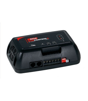

Grazie per le risposte. Ho il regolatore NDS in foto. L'ingresso nel regolatore è un positivo per ciascun pannello (sotto fusibile) e il negativo in comune. Ho testato i Volts in modo diverso. Sotto il sole ho tolto un fusibile sul positivo del pannello e ho misurato la tensione alla morsettiera. Quello con fusibile 18,5v, quello senza 0v, quindi dentro il regolatore ci deve essere un circuito di non ritorno. Rimane la seconda domanda. Avrò una lettura reale nell'amperometro se i negativi sono in comune. Ovviamente due strumenti fissi, uno per pannello, con lo shunt a monte della giunzione del negativo. Lo strumento che voglio montate in foto. regolatore-carica-nds-mppt-suncontrol2-sc350m-350w-con-ventola.jpgdownload%20(2)(3).jpeg

Inserito il 28/11/2022 alle: 13:48:17
Lo shunt si mette sul negativo, quindi funzionerebbe per il totale, ma non ha senso metterlo sui pannelli, si mette sul negativo della batteria, importantissimo che sia bidirezionale, quello della foto mi pare non lo sia.
Salvo che l'NDS non abbia il display, allora lo metti sul negativo del pannello prima dell'ingresso al regolatore, ma per me ti conviene acquistare da  Camping Sport Magenta l' NDS Suncontrol SC350M display.

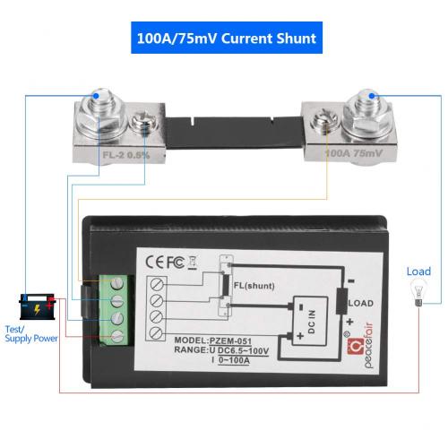

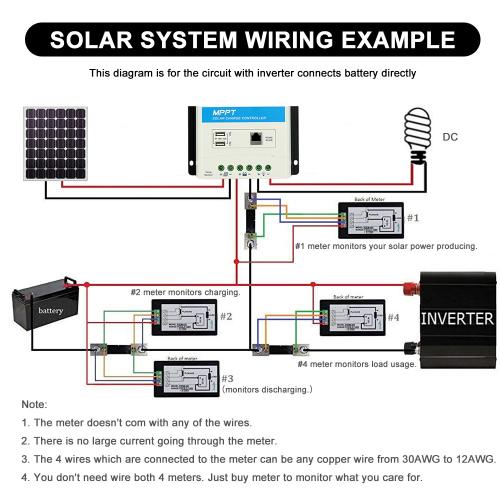

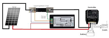

Bene, ho letto attentamente tutti i post e devo dire che da profondo ignorante della materia non ho capito un granché. Grazie di cuore e mi spiace per gli sforzi profusi. Per farmela capire occorre farmela semplice. Prima foto: lo schema dei collegamenti del regolatore di tensione Nds SunControl2 SC350.
Seconda foto lo schema di collegamento dell'amperometro/voltmetro/wattmetro/etc etc Pzem051
Terza foto. Un esempio di collegamento
Quarta foto opzione #1 un altro esempio di collegamento
Quale scelgo?
A me interessa avere i dati dei pannelli solari, ovvero quanti V, A, W e etc etc stanno producendo in un dato momento, che per lo stato di BS e BM ho il display dell'Imanager NDS.
Bambini grandi, giochi grandi. Grazie

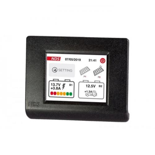

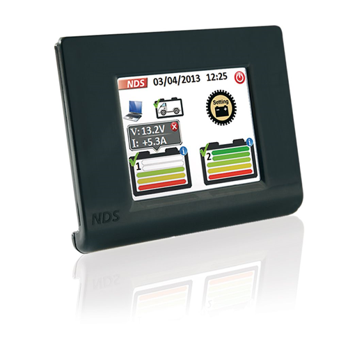

Come detto ho l'Imanager NDS col suo display che mi da V e A in scarico o in carico delle 2BS e della BM.
Questo è il display
Io avevo già telefonato alla NDS per avere info sul loro DT002, ma da come ho capito mi da gli stessi dati del display Imanager relativi alle batterie, quindi sarebbe un doppione.
Il DT002 NDS
Mi darebbe nuovamente i V e A delle batterie, io invece vorrei monitorare la stato di attività dei pannelli.

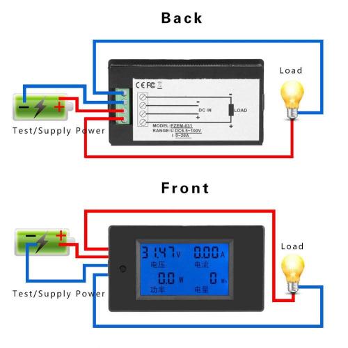

Ho trovato un altro Peacefair, il Pzem-031 con shunt integrato

Riguardo il display, in una inserzione avevo letto che visualizzava A V e W per ogni pannello, (come fa ogni regolatore quando fornito di display) non avevo collegato che il dispositivo citato dall'autore (Imanager NDS) facesse già le funzioni del NDS SUN CONTROL 2 MPPT - SC 320M / SC 350M.
