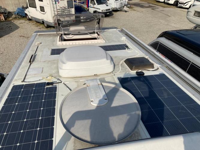

come da titolo, a gennaio ho fatto sostituire il pannello solare (vecchio di 12 anni) da 120W, in vetro, con 3 pannelli flessibili della giocosolutions.
l'impianto:
1. i tre pannelli sono tutti e tre differenti: 1 monocristallino da 207W, 1 monocristallino da 105W e 1 policristallino da 76W
2. l'impianto realizzato da un allestitore vede i tre pannelli tutti in paralello, ciascuno con il proprio regolatore MPPT votronic.
3. i tre regolatori entrano poi diretti sulle batterie servizi (due lifepo4 da 100AH in parallelo secco).
4. Pannelli incollati direttamente sul tetto, in VTR (no alveolari o strutture di alluminio)
I pannelli, a detta del venditore e dalle specifiche, avrebbero la capacità di lavorare anche ad alte temperature ed in grado di smaltire perfettamente il calore. inoltre essendo in ETFE2 gestirebbero in modo ottimale gli eventuali micro-cracking e quindi le rotture che col tempo portano a cali di efficienza.
uso il condizionale perchè l'impianto ha funzionato correttissimamente nei primi mesi (ricordo a marzo che alle 9 di mattina con un filo di sole vedevo caricare fino a 8-10A), mentre ora i pannelli sembrano inesistenti: la mattina presto il pannello da 200w arriva a caricare max 2-2.5A, gli altri meno ovviamente, mentre alle 12 con il sole a picco, senza ombre, segnano tutti e tre desolatamente Zero.
la tempertura esterna di questi gg credo la conosciate tutti, a milano circa 40 gradi l'aria, sul tetto penso che i pannelli superino i 70gradi.
le batterie servizi NON sono cariche, e cmq questo succede quando ho anche il frigo a compressore e viesa accesi, che da soli assorbono circa 6A
La posizione dell'installatore è che i pannelli non funzionano bene (possibile tutti e tre?)
La posizione del venditore (online, amazon) è che stanno verificando ma il problema secondo loro non è il surriscaldamento nè l'incollaggio perchè secondo lui questi pannelli sono progettati per questo. lui dice che sta verificando se l'installazione con tre regolatori in parallelo non abbia "generato un sovraccarico" che ha danneggiato irremediabilmente tutti i pannelli.
io non credo ad entrambi. ho fatto una prova l'altro ieri e alle 1400 ho tirato una secchiata d'acqua sul pannello da 200W, raffreddandolo. di colpo si è messo ad erogare 4-5A (certo non è il suo target, ma non credo che una sola secchiata possa averlo raffreddato ai 25gradi "target").
voi cosa ne pensate? cosa fareste al mio posto?

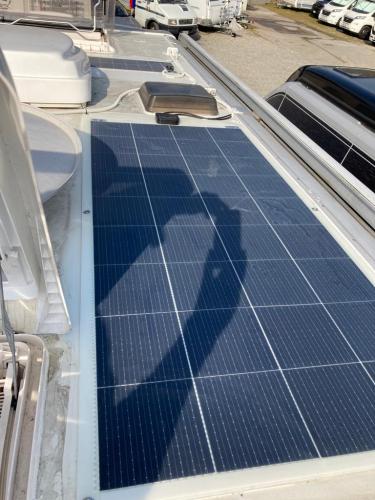

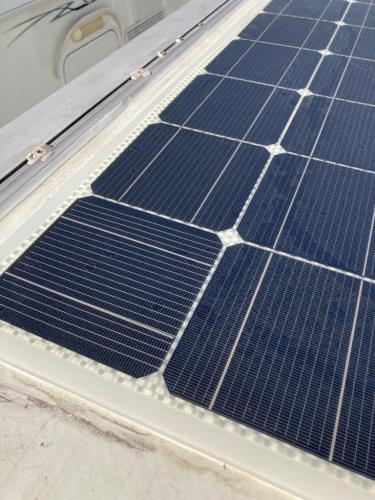

alcune foto dei tre pannelli, regolatori e dei display dei regolatori.
lo so la foto con i regolatori mostra lo shunt (il display in alto a DX) che indica batteria al 100%, ma garantisco che i pannelli non caricano mai, anche quando è a 60% (meno non la ho mai vista da quando ho le lifepo4!)

Scrivi "l'impianto realizzato da un allestitore vede i tre pannelli tutti in paralello, ciascuno con il proprio regolatore MPPT votronic."
Mi sembra che ogni pannello abbia il suo regolatore, è un ottima soluzione se è cosi...
Quello che immagino abbia creato problemi è l'incollaggio dei pannelli direttamente sul tetto, senza prevedere uno spazio per dissipare il calore, che è molto...
