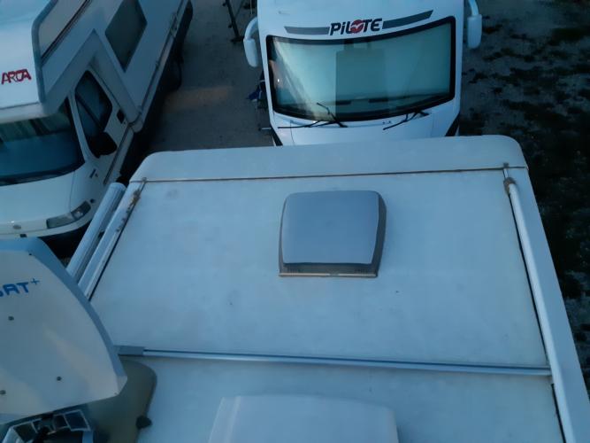

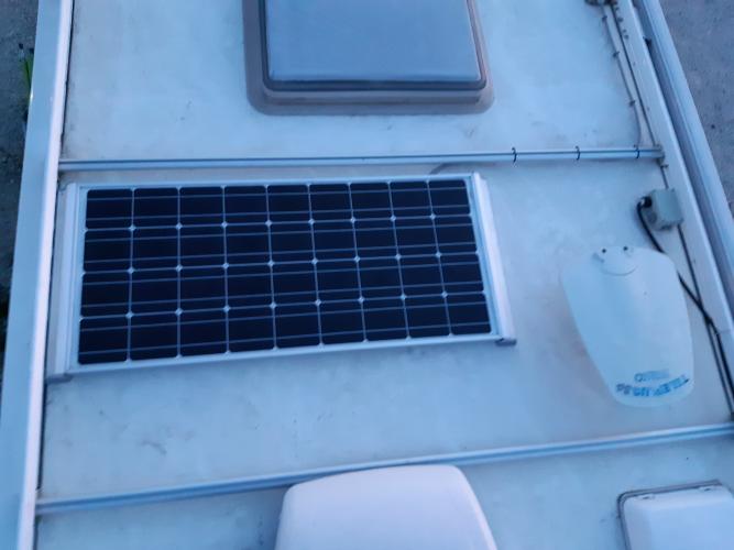

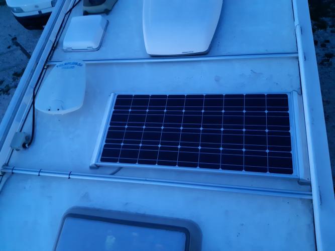

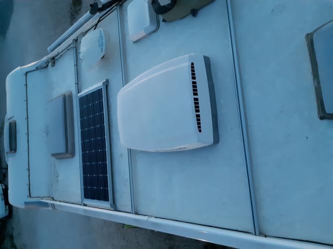

Ho appena finito di installare sul mio Possl da 5,99 un impianto solare da 200w in tre pannelli, una sorta di mosaico, che và ad aggiungersi ad un impianto CBE booster da 90/120w montato all'acquisto del mezzo.
Non ho ancora avuto modo di testare a fondo l'impianto ma i primi segnali sembrano positivi.

a questo punto dovrei togliere l'antenna terrestre e sostituire il pannello attuale, avrei una superficie di 170x110, non so che potenza ricaverei...
altrimenti sulla curva della mansarda, li avrei 180x80
per ultimo in coda, ai lati del midi heki dove ci entrerebbero due pannelli da 100x50 e 80x80
Rimane anche lo spazio a fianco del clima dove ci entrerebbe un 80w
alla fine forse la soluzione più indolore è il puzzle...

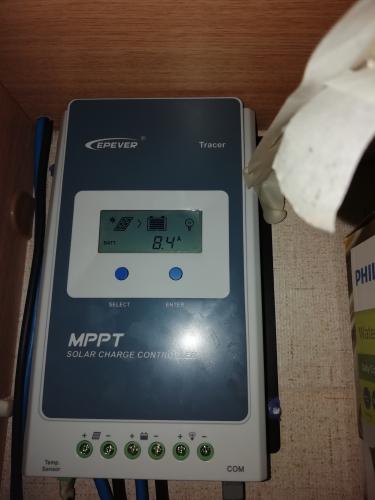

Con pannelli "da camper" viene generata energia circa a 18-18.5 V e una certa I. Il regolatore mppt la trasforma a circa pari energia abbassando la tensione a 14.3-14.4 V. Quindi la corrente aumenta secondo il rapporto inverso tra le tensioni, ad es. 18/14.4 = 1.25.
Cioè la corrente di ricarica aumenta del 25% (con i dati dell'esempio, o cmq un valore simile).
Con un PWM invece quel 25% verrebbe "tagliato", dato che quel tipo di regolatore abbassa la tensione a pari corrente.

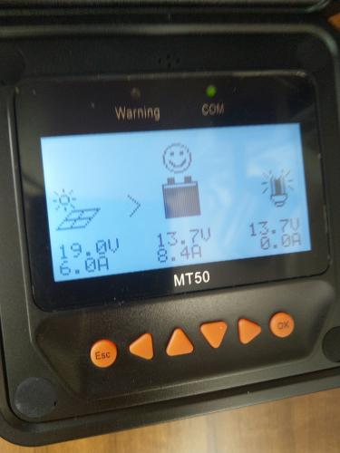

Un esempio di 3 gg fa con i miei pannelli (2 "da camper" da 140 W):
.. in questi caso il guadagno, da 6 A a 8.4 A, era maggiore (>30%) date le due tensioni di 19 V e 13.7 V.
In altri casi, cioè con deriva termica che fa abbassare la tensione dei pannelli, il guadagno potrebbe calare anche sotto il 20%.
Gli MPPT hanno anche un'altra funzionalità (che poi gli dà il nome): variano i loro parametri cercando sulla curva V(l) attiva, dipendente dall'irradiazione in quel momento, il punto che genera maggiore potenza. Non so valutare in quanto si traduca questo come vantaggio.. quindi per prudenza mi baso solo sul guadagno della trasformazione.
Per potenze sensibili, sui 200W o più, a mio parere vale la pena di acquistare un MPPT dato che l'energia recuperata non è poca.
Per eseguire il parallelo, io consiglierei di portare i cavi in un punto accessibile all'interno e farlo lì, se x caso in futuro vuoi cambiare qualcosa o metterci le mani sei facilitato. Dalla giunzione del // in giù magari metti  una sezione maggiore. Io ho portato  addirittura i 4 fili fino al regolatore.

Con pannelli da camper viene generata energia circa a 18-18.5 V e una certa I. Il regolatore mppt la trasforma a circa pari energia abbassando la tensione a 14.3-14.4 V. Quindi la corrente aumenta secondo il rapporto inverso
tra le tensioni, ad es. 18/14.4 = 1.25. Cioè la corrente di ricarica aumenta del 25% (con i dati dell'esempio, o cmq un valore simile). Con un PWM invece quel 25% verrebbe tagliato, dato che quel tipo di regolatore abbassa la tensione a pari corrente. Un esempio di 3 gg fa con i miei pannelli (2 da camper da 140 W): .. in questi caso il guadagno, da 6 A a 8.4 A, era maggiore (>30%) date le due tensioni di 19 V e 13.7 V. In altri casi, cioè con deriva termica che fa abbassare la tensione dei pannelli, il guadagno potrebbe calare anche sotto il 20%. Gli MPPT hanno anche un'altra funzionalità (che poi gli dà il nome): variano i loro parametri cercando sulla curva V(l) attiva, dipendente dall'irradiazione in quel momento, il punto che genera maggiore potenza. Non so valutare in quanto si traduca questo come vantaggio.. quindi per prudenza mi baso solo sul guadagno della trasformazione.  Per potenze sensibili, sui 200W o più, a mio parere vale la pena di acquistare un MPPT dato che l'energia recuperata non è poca. Per eseguire il parallelo, io consiglierei di portare i cavi in un punto accessibile all'interno e farlo lì, se x caso in futuro vuoi cambiare qualcosa o metterci le mani sei facilitato. Dalla giunzione del // in giù magari metti  una sezione maggiore. Io ho portato  addirittura i 4 fili fino al regolatore.
Quindi, con un pannello da 100W lascio tranquillo il regolatore "volgare" e economico?
Anche perchè considero il pannello un dipiu solo per alleggerire in estate il lavoro dell Efoy e quindi non mi serve "raschiare il fondo del barile".
11/08/2003 7770
Inserito il 10/03/2019 alle: 23:40:35
Io non lo considero "volgare" .. ho usato un PWM per anni e ne ero contento, faceva egregiamente il suo lavoro. Se il tuo va bene e non hai bisogno di quel 25% in più ..

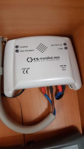

Il regolatore che ho ha un solo ingresso,
per questo chiedevo, comunque, anche a doppia uscita, se aggiungo piu pannelli diventa insufficiente e dovrò fare i collegamenti altrove, se possibile preferirei non toccare la linea di collegamento, poi se è necessario lo farò, sul tetto ho già due passacavi, uno per il pannello e l'altro per la parabola
... per il tipo di regolatore, a parte le uscite, è preferibile un mppt?

Due "Pannello fotovoltaico barca 75 Watt - 12V MONO *Larghezza 43 cm*" ai lati dell'oblo' posteriore.
Uno  "Pannello solare fotovoltaico 50 Watt/12 Volt - Monocristallino" a lato di quello esistente tra il maxi oblo' anteriore e l'antenna sat. Regolatore Western 20a il tutto prodotti in Italia.
Ho acquistato il tutto da ipersolar.it ditta seria e disponibile.

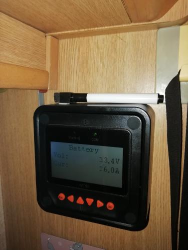

Inserito il 11/03/2019 alle: 14:59:12
In risposta al messaggio di emmespanish del 11/03/2019 alle 07:35:28
Ok Armando, quindi in ogni caso converrebbe un mppt... per i cavi che sezione conviene usare, sia prima che dopo il parallelo? Volendo mettere altri due pannelli, quindi tre totali, e avendo un regolatore a due uscite, come conviene collegarli?
Se ti può interessare siamo appena sbarcati in Spagna, quindi salendo molto di latitudine rispetto a tenerife... Ho fatto una prova a mezzogiorno per vedere quanto rende il pannello a fine inverno a queste latitudini IMG_20190311_124156.jpg
Ho dovuto accendere il trivalente a 220 e la tv per vedere questo dato perché le batterie erano gia carichesmiley​​​​​​.
Stessa ora 2 settimane fa(fine febbraio) moooolto piu a sud in quanto ancora a fuerteventura (ma questo dato non è indcativo poiché l irraggiamento invernale li, è paragonabile al nostro in primavera) IMG_20190309_133031.jpg
Penso che dalle tue parti la resa sia paragonabile alla prima foto e nel pieno dicembre possa calare, ma non sotto gli 8A...
OVVIAMENTE sempre in pieno soleindecision
Con 200 watt avresti 2/3 di questi valori approssimativamente immagino ...

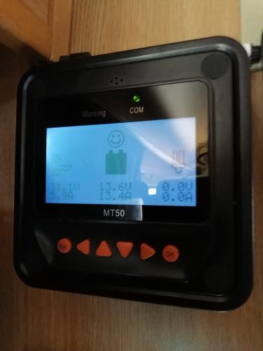

Inserito il 11/03/2019 alle: 15:10:18
E qui per darti un idea di una grigia giornata MA SENZA PIOGGIA IMG_20190215_114225.jpgIMG_20190215_113923.jpg
Ma un annuvolamento cosi a dicembre in Italia potrebbe far scendere anche 300 watt a meno di 3o 4 amper... Il che significa viste le poche ore di luce, poca capacità di ricarica, diciamo 25 ah in un giorno... Che al piu possono aumentare di 1 o 2 giorni l autonomia rispetto al tuo pannello attuale... Ma Non permetterti di superare una settimana di tempo brutto...
