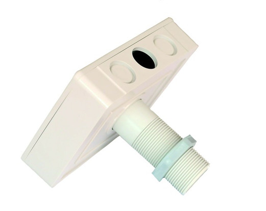

Ok, quindi il collegamento l'hai fatto nella scatola di derivazione, sicuramente mi toccherà cambiarla, magari metto quella consigliata da Tommaso, e poi scendo con un unico cavo dimensionato... grazie del consiglio
La scatola KT5 della CBE è fatta bene, ha sei ingressi possibili, è piu bassa come profilo rispetto a una scatola da impianti elettrici, e  ha un bel tubo filettato passatetto, dove ci possono passare diversi cavi.
Dovendo vare dei collegamenti, però non li farei dentro la scatola. Vero che è stagna, ma non essendo coibentata, ssi potrebbe sempre creare un minimo di umidità di condensa. Entrerei con i cavi all interno (immagino in un pensile) e poi li metterei una secnda scatola dove fare tuti i collegamenti necessari. Anche se un domani i cavi fossero da sfilare e sostituire, sarebbe comunque molto semplice.

La scatola KT5 della CBE è fatta bene, ha sei ingressi possibili, è piu bassa come profilo rispetto a una scatola da impianti elettrici, e  ha un bel tubo filettato passatetto, dove ci possono passare diversi cavi. Dovendo
Non hai tutti i torti solo che per far passare tre cavi di una certa dimensione mi toccherà fare un bel buco...crying

Nel mio caso 6 cavi solari quindi con doppio isolamento da 4 mm parecchio rigidi era impossbile. La scatola di derivazione deve avere una dimensione tale da garantire  lo spazio sufficente  anche per i diodi, poi camuffando il tutto con una calandra in alluminio. Considerare anche il fatto che i fori nel tetto una volta passati i fili vengono sigillati.
É quello che pensavo anch'io... per quanto sia senza dubbio meglio collegare dentro, ci vuole spazio per passare i cavi e con più pannelli diventa quasi impossibile...
Se metti dei pannelli in parallelo tra loro puoi fare il collegamento del parallelo in un'altra scatola sul tetto (che non necessita di bucare il tetto) e poi entrare in seguito col filo che riunisce il parallelo di piu' pannelli attraverso una scatola col buco sotto nel tetto.

Se metti dei pannelli in parallelo tra loro puoi fare il collegamento del parallelo in un'altra scatola sul tetto (che non necessita di bucare il tetto) e poi entrare in seguito col filo che riunisce il parallelo di piu' pannelli attraverso una scatola col buco sotto nel tetto. io ho fatto cosi'.
Anch'io pensavo di fare più o meno così, con una seconda scatola è ancora meglio perché così hai più spazio in quella di collegamento con l'interno, come diceva giustamente Tommaso, non è che poi si crea condensa all'interno della scatola di derivazione?
La seconda scatola la puoi mettere sul tetto o dentro il camper.
se la metti dentro il camper devi avere abbastanza spazio nel buco per far scendere tutti i cavi dal tetto.
io l'ho messa sul tetto perche' il cavo che scende dal tetto era gia' istallato e non so come fare a toccarlo per modificarlo per via dei mobili interni.
In effetti non ho letto nulla sulla eventuale condensa ed avevo pensato per mio conto di mettere quei sacchettini anti umido recuperatj in qialche modo potrebbero servire? C'è da dire che la scatola serve anche per raffreddare i diodi.
Confermo che a me si crea molta condensa nella scatola... E non c'è verso di evitarlo finora... Tuttavia é sigillata ovunque e almeno non può entrare in cellula..

In risposta al messaggio di emmespanish del 11/03/2019 alle 17:41:03
Tranquillo, la scatola KT5 ha un tubo passatetto bello ampio e ci passa tutto cio che vuoi.
Lo puoi vedere qui
Il buco, non importa quanto è grande, ma come è fatto e sigillato, spesso è mlto piu difficile sigillare bene e sono fonti di infiltrazione i passacavo piccoli, mentre quelli grandi si sigillano perfettamente e non danno mai problemi.

In risposta al messaggio di emmespanish del 11/03/2019 alle 21:20:38
Non so che diametro esterno abbiano i cavi che userai, ma secondo me anche se fossero 3 cavi Ø10mm cad, dovrebbero passare.
Però, una volta che i cavi sono nella scatola, si puo benissimo eliminare la guaina isolante esterna, e attraversare il tubo passatetto con i cavi singoli e allora ne passi quanti ne vuoi.
Alrtra cosa da pensare, oltre alla condensa che fa danni nel tempo, è che nella scatola esterna lo spazio non è infinito e se bisogna collegare assieme parecchi cavi e diodi etc, in maniera ordinata, non è mica facile. Bisognerebbe tagliare i cavi senza nessuna abbondanza e se un domani ci fosse un qualsiasi intervento casomai ci si trova con cavi corti e tutto da rifare.
Io arriverei alla scatola esterna con i tre cavi con doppio isolamento, poi all interno della scatola elimini il rivestimento esterno e vai dentro al camper con i 6 cavi che anche fossero da 10mm2 passerebbero con agio, fai delle anse e entri in una scatola mesasa comoda nel pensile dove fai le giunte e metti eventuali diodi, tutto in ambiente senza umidità ne possinbilità di condensa e tutto comodo e con abbondanza dei cavi per qualsiasi evenienza.
Se un domani dovessi sfilare i cavi, apri la scatola sul teto e in 5 secondi li sfili senza nessun problema perchè passano nel tubo filettato e quindi non sono bloccati in alcun modo.
Poi, è come la vedrei io, ma ognuno ha il suo modo di vedere, e mica il mio deve essere per forza giusto wink
Se usi una sacatola apposta CBE KT5 come questa sigilli il tubo nel tetto, ma i fili rimangono sempre liberi e sfilabili.
Dovrebbe esistere una specie di grasso di silicone apposta per riempire le scatole con connessioni elettriche poste in ambienti umidi anche dentro a pozzetti interrati.
Riempire raso la scatola con questo grasso evita che ci sia aria e quindi possibilità di condensa.
Sicuramente, essendo fatto apposta non crea problemi ai contatti elettrici, e se bisogna iintervenire basta togliere il grasso...auguri poi a pulire tutto.
Non so riguardo al raffreddamento dei diodi se fa bene o male. In teoria essendo un semislido dovrebbe condurre il calore piu che l aria.
Però sono convinto che la cosa piu semplice sia fare tutto all interno.

Dovrebbe esistere una specie di grasso di silicone apposta per riempire le scatole con connessioni elettriche poste in ambienti umidi anche dentro a pozzetti interrati. Riempire raso la scatola con questo grasso evita che
ci sia aria e quindi possibilità di condensa. Sicuramente, essendo fatto apposta non crea problemi ai contatti elettrici, e se bisogna iintervenire basta togliere il grasso...auguri poi a pulire tutto. Non so riguardo al raffreddamento dei diodi se fa bene o male. In teoria essendo un semislido dovrebbe condurre il calore piu che l aria. Però sono convinto che la cosa piu semplice sia fare tutto all interno.
