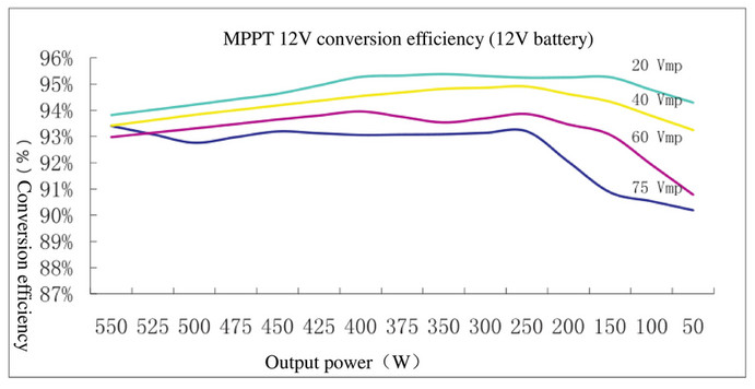

anche l' MPPT rende di più e scalda di meno se la tensione del pannello è vicina a quella della batteria.
dovresti spiegarla.
L'ingresso "pannello" di un regolatore viene gestito da Mosfet o Igbt di potenza che lavorano come "interruttori" (switching) offrendo una tensione di soglia di "on" fissa che dissipa tanto più calore quanto più è alta la corrente quando è chiuso, non la tensione quando è aperto.
Hai qualcosa a supporto di questa teoria?
Siccome da un punto di vista elettronico mi tornerebbe l'esatto contrario di quello che mi dici, vorrei capire dov'è che sbaglio.

Riguardo al rendimento degli MPTT è scritto chiaramente nei manuali, esempio guarda i grafici dei rendimenti del Triron, ultime pagine
https://www.epsolarpv.com/uploa...
Sembrano differenze risibili, ma il mancato rendimento si traduce in calore ceduto sul dissipatore, vuol dire che passare da 98% a 96% il regolatore deve dissipare il doppio di calore.
Il Tracer, nel manuale, nemmeno prevede riduzioni di tensione a 12 V dai 50/60 nel caso che qualcuno metta due pannelli in serie, ma credo che siiano quasi identici e solo la documentazione più vecchia

esempio guarda i grafici dei rendimenti del Triron, ultime pagine Sembrano differenze risibili, ma il mancato rendimento si traduce in calore ceduto sul dissipatore, vuol dire che passare da 98% a 96% il regolatore deve dissipare il doppio di calore. Il Tracer, nel manuale, nemmeno prevede riduzioni di tensione a 12 V dai 50/60 nel caso che qualcuno metta due pannelli in serie, ma credo che siiano quasi identici e solo la documentazione più vecchia
Dal TV Smart non vedo i PDF, vado al PC.
Ho visto.
Discreta differenza di rendimento usando pannelli a tensione più vicina a quella della batteria.
Stando così le cose per questo tipo di regolatore, Alessio ha la situazione ancora più critica avendo pannello a 24 e batteria a 12.
Metto questo grafico generalizzato perché è scomodo leggere i PDF da smartphone e smart TV
Con la potenza che parte dal massimo e va a minimo, vabbè...
Alla fine noi però facciamo la trasformazione da euro a watt e il costo dei pannelli va valutato in fase di progetto di un impianto.
Se un pannello con tensione più alta, a parità di costo, ha più watt la scelta cambia.
Anche i cablaggi sono più semplici con tensioni alte e correnti basse, ma Alessio ha già comprato tutto e se non vuol tirare fuori altri denari deve ombreggiare (solo in estate) col telo ombra da comprare al brico.
