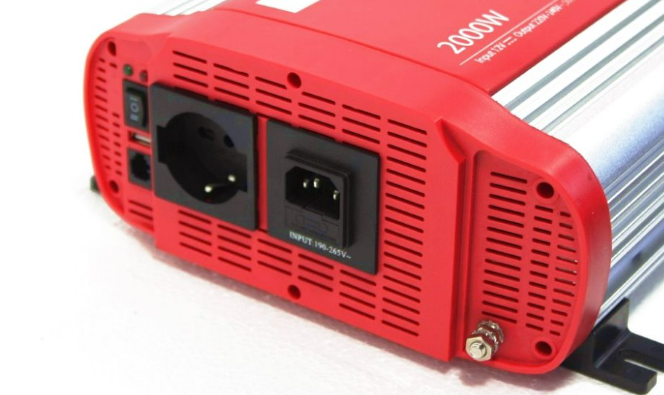

31/03/2004 21022
Inserito il 03/04/2024 alle: 16:29:31
In risposta al messaggio di oigroig del 03/04/2024 alle 14:57:46
Buongiorno inverter con relais di priorità integrato ?  a che cosa serve? grazie  Giorgio
in pratica da vedere è come un qualsiasi altro inverter, ma in più, oltre all'ingresso della 12V ha anche l'ingresso della rete 230V.
Solitamente, quando si installa un inverter di grossa potenza si stendono una o più linee (nuove linee) per la rete 230V in uscita dall'inverter stesso; così facendo all'accensione dell'inverter avrai energia a 230V un po' in tutto il mezzo, chiaramente deciderai tu dove mettere le prese aggiuntive (bagno cucina ecc. ecc.). Quando capiterà di collegare la rete 230V di una AA o camping che sia la stessa alimenterà ANCHE l'inverter che a sua volta ti restituirà la 230V alle prese a lui collegato SENZA prelevare energia dalle batterie.
Ti metto come esempio questa foto, dove a sx vedrai l'uscita a 230V proveniente dall'inverter, mentre a dx vedrai l'entrata della 230V di rete (Enel); il relias di priorità al suo interno farà lo scambio della rete 230V in uscita prelevando dalla BS a 12V per trasformarla in 230V quando la rete 230V Enel non è presente, oppure cesserà il prelievo dalla BS per lasciar passare direttamente la 230V di Enel se presente.
Io utilizzo questo tipo di collegamento ad esempio quando voglio far funzionare il climatizzatore, sia con inverter (12V) sia tramite 230V enel.
dietro il classico collegamento +/- dei cavi a 12V
