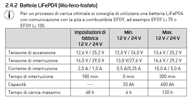

" L efoy non deve aspettare che la BS sia scarica, appena cala un pochino lui incomincia a caricare con corrente fino a 6A circa, ma questi li carica sia di giorno che di notte. Quindi se si ha un consumo medio uguale o inferiore a 6A la BS rimane comunque sempre carica anche con il prelievo di utilizzo. "
Immagino che il valore di tensione "di soglia" in base ai quali EFoy inizia a produrre sia settabile o che gli EFoy recenti  abbiano un settaggio LiFePO4. Altrimenti, con una batteria LFP che ha un andamento di tensione(SoC) diverso rispetto alle AGM, potrebbero esserci dei problemi, nel senso che "lui" la  consideri sempre carica, o quasi. Idem per lo spegnimento al risalire della V con la ricarica.
A parte che certo qualcuno avrà già provato l'accoppiata LFP/EFoy
a 6A la BS rimane comunque sempre carica anche con il prelievo di utilizzo. Immagino che il valore di tensione di soglia in base ai quali EFoy inizia a produrre sia settabile o che gli EFoy recenti  abbiano un settaggio LiFePO4. Altrimenti, con una batteria LFP che ha un andamento di tensione(SoC) diverso rispetto alle AGM, potrebbero esserci dei problemi, nel senso che lui la  consideri sempre carica, o quasi. Idem per lo spegnimento al risalire della V con la ricarica. A parte che certo qualcuno avrà già provato l'accoppiata LFP/EFoy
Si, il mio efoy è dell ultima serie ( ha poco piu di un anno) e ha anche il settaggio per Lifepo4.
i valori preimpostati di fabbrica si possono anche variare, ma non avendo conoscenze specifiche lascerò i valori di fabbrica salvo accorgermi che per qualche motivo potrebbe essere meglio variarli, ma solo dopo avere capito cosa fare.
