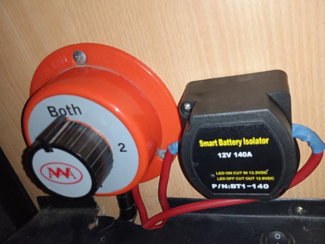

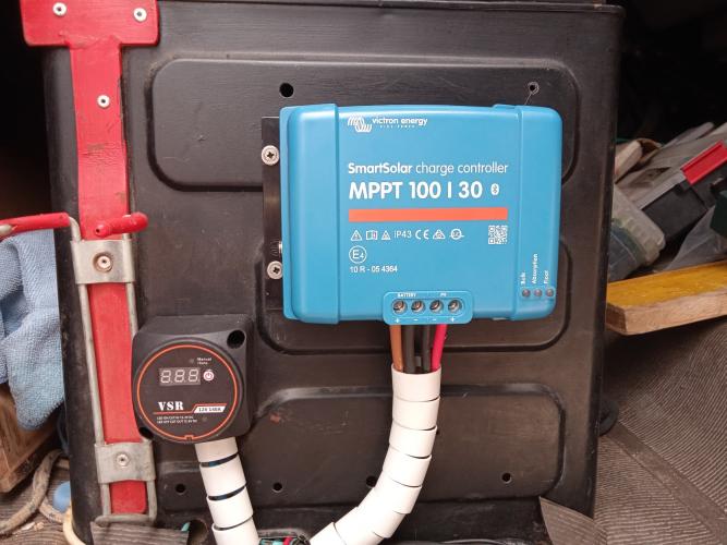

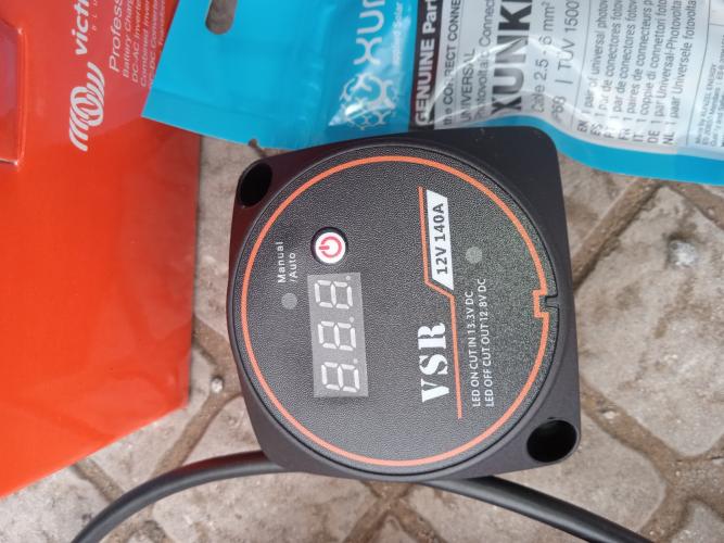

15/06/2018 11024
Inserito il 13/10/2023 alle: 13:52:02
In risposta al messaggio di Armando del 13/10/2023 alle 13:42:14
Tornando alla domanda iniziale, mi ha incuriosito l'asserzione che il CBE lo si trovi difficilmente in rete. Io in passato l'avevo preso a prezzo popolare su Amazon, dove lo offrivano in tanti. Sono andato a vedere e ho notato,
con sorpresa, che in effetti su Amazon non lo si vede più, forse la faccenda del lotto fallato ha guastato l'aspetto commerciale. Peccato perché la loro impostazione sui resu dà sicurezza. A questo punto è vero che lo si trova in rete da altri, alcuni sicuramente seri, come ad es. CampingLife di BS che conosco (che certo non vendono da un lotto fallato oppure se ne capita uno se lo riprendono), ma se proprio non si vuole rischiare sul numero di matricola, ci si può rivolgere ad altri prodotti, come era poi il quesito iniziale. Mio parere: - se si vuol fare una cosa più tecnologica mi pare consigliabile il Cyrix di cui ha illustrato Hunter. - Se si vuol andare un po' più sul ruspante, avanti col Diodo+Resistenza (senza dimenticare il fusibile), magari stando sul chi vive per tempi lunghi o assorbimenti anomali o BM in corto (anche su un elemento, come successo alla mia dopo 5 anni) Ho notato che, anche su Amzn, ce ne sono ora anche alcuni di altro tipo, che magari potrebbe consigliare o meno qualcuno che li ha provati
IMG_20230705_181421_copy_1664x1248(2).jpgIMG_20230708_131537_copy_1664x1248(4).jpgIMG_20230317_203422_copy_3120x2340(5).jpg
Ti riferisci a queste cose?
Sono tipo il cyrix ma unidirezionale e senza alcune protezioni. Ne ho montati alcuni e ti posso dire che su un ducato del 2012 in un paesino dove non c'è sole per settimane intere con 350w di solare ha le bs e la bm sempre a TOP con un affare di quelli.
Si attivano solo per tensione bs. Ma alla fine funzionano anche da ALTERNATORE, poiché il oarallelatore originale farà aumentare la tensione BS. Quindi di fatto andranno a migliorare la carica da alternatore se messi con un cablaggio decente.
Ripeto, come per gli altri sistemi, il punto è che la produzione sia almeno appena superiore ai consumi parassiti.
