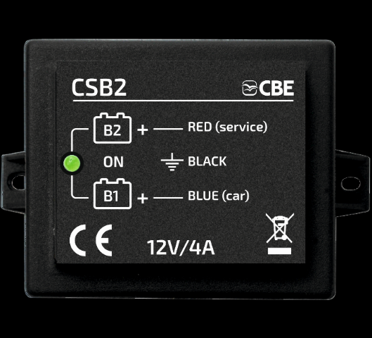

Intendi CBE CSB2 ?
Lo ho avuto anch'io.
Dal manuale si legge che la carica di mantenimento della BM, si attua quando la BS supera i 13,6V , cosa che puo accadere unicamente se c'è una fonte di carica collegata alla BS. In pratica se si è collegati a 220 (ma in tal caso la BM dovrebeb caricarsi in ogni modo anche senza il CSB2) o quando si è al sole e il pannello solare sta caricando e quindi la BS supera i 13,6v.
In queste giornate invernali, anche nelel ore centrali il pannello solare fa praticamente niente oppure hai il camper al coperto, e quindi quando ci hai guardato la BS non era al momento in carica.
Come prova, collega la 220 e la spia verde dovrebbe accendersi, oppure potrebbe accendersi anche in una bella giornata di sole ma con cielo limpido e nelle ore centrali.
Controlla anche perchè il CSB2 dovrebbe essere collegato tramite uno o due fusibili sui fili Rosso e Blu o anche solo su uno di questi, e se il fusibile fosse saltato non funziona.
Riguardo al fatto che il camper non si sia avviato, potrebbe essere la BM non sufficentemente carica, oppure la BM vecchia e defunta che seppure segnasse un voltaggio apparentemente buono, però non ha piu spunto e quindi al momento dell avviamento non ce la fa.

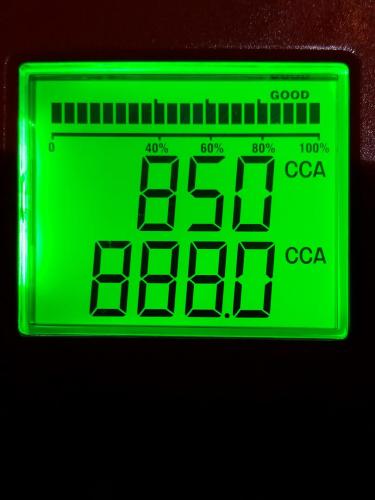

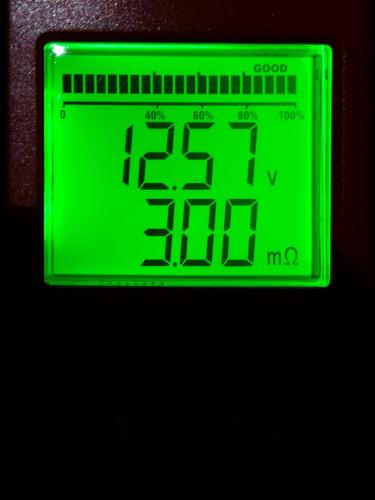

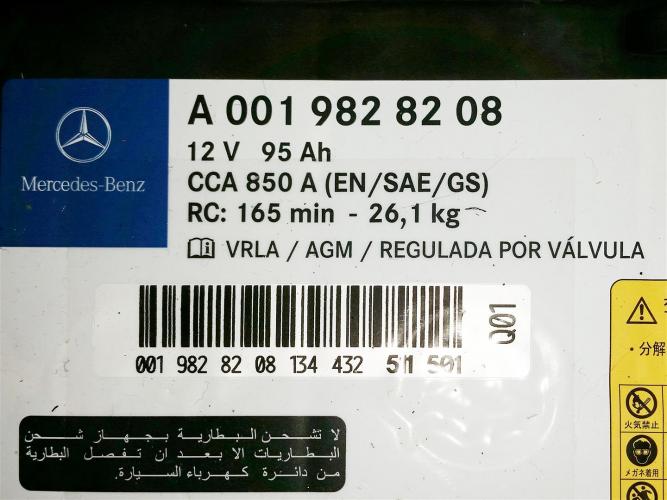

Proprio oggi ho controllato la mia BM, per scrupolo visto cheè ancora quella originale e ha 6 anni. Ho questo Tester per batterie , nulla di professionale, ma dovrebbe essere affidabile e dare una idea abbastanza precisa dello stato della batteria.
Carichi la batteria lasciando un giorno o due la 220 collegata, poi stacchi la 220 e aspetti qualche ora (nel manuale dice mezz'ora ma meglio un po di piu)
Imposti sul display gli A di spunto di targa della batteria (nel mio caso 850A e poi avvii il test,
nella prima schermata ti da il voltaggio e la resistenza interna (ammetto di non sapere cosa indichi questo valore)
nella seconda schermata leggi gli A di spunto impostati e gli A di spunto effettivamente rilevati
poi c'è una barra che indica in % lo stato della batteria
nel mio caso con grande sorpresa e anche soddisfazione, la BM è ancora piu che perfetta visto che da' 888A (contro 850A di targa).
Però, in caso di dubbi, con una spesa modesta del tester, ci si toglie ogni dubbio sullo stato di salute della batteria e capire se è da sostituire.

Il parallelatore CBE puo dare problemi se la batteria cellula ( BC )  non è in ordine ed ha una autoscarica anomala o per la presenza di accessori in continua funzione anche in rimessaggio oppure per dispersioni elettrica  , condizioni  che impediscono alla BC di raggiungere il voltaggio per splittare la carica alla BM. Se non si hanno queste condizioni il parallelatore CBE funziona bene, io l'ho installato da diversi anni associato al panello solare e non ho mai avuto problemi anche dopo mesi di fermata in rimessaggio ho sempre le batterie cariche.
