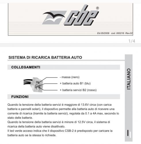

Nella tua configurazione attuale il csb2 serve solo per il mantenimento della BM a motore spento. A motore acceso è ovviamente l'alternatore a provvedere alla ricarica dellaBM. Quindi se metti un relè che attiva il csb2 solo col D+ lo rendi praticamente inutile.

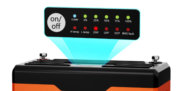

e comunque vada, con una batteria come quella messa in foto da me ci sarebbero comunque problemi di gestione, nel senso che, perchè tutto funzioni la BS al litio DEVE stare sempre accesa.

CSB2 invece si attiva se la tensione della BS supera i 13.6 V, cosa che avviene quando la BS viene ricaricata da un apparato (CB o FV che sia) e poi si interrompe quando la tensione della BS è scesa a 12.5 circa.
Quindi CSB2 non ricaricherà la BM ad es. se si lascia il camper all'aperto puntando sul FV ma questo non riesce ad andare sopra i 13.6 V (in pratica un FV piuttosto scarso) oppure se si ha un CB che carica periodicamente ma sta sotto i 13.6 V (ce ne sono?).
Ma in compenso non lascia nemmeno "drenare" la BS da parte della BM quando questa cala di carica e questo mi pare un vantaggio.

Dalla tua risposta deduco che devo essere più chiaro e lo farò con un esempio pratico: arrivo alla colonnina, mi attacco e la mia BS, poniamo, arriva dopo un tot a circa 13,5 V. Stacco il cavo e lei Cala a 13,4 v, valore
bene al di sopra della soglia al di sotto della quale il CBE interrompe il flusso fra le due batterie. Fino a quando il CBE non avvertirà che la BS è scesa intorno ai 12,5 V (Quindi nel caso delle batterie al litio praticamente mai) continuerà questo indesiderato drenaggio dalla BS alla BM. Mi spiego? È un dubbio legittimo? non ero stato più preciso perché, da letture fatte qua e là, pensavo fosse una questione ampiamente risaputa
Se durante la ricarica della BS la tensione al suo nodo +  sale sopra i 13.6 V, il CSB2 si attiva. Staccando la ricarica la Vbs calerà un po' andando a valori della batteria "da sola" ma il collegamento rimane. Quando la tensione della BS, col tempo + prelievi vari, scende a 12.5 V circa, il CSB2 stacca la connessione.
Se la tua ricarica della BS  è di per sè sotto la soglia, ad es. a 13.5 V,  direi che CSB2 non colleghi nemmeno le due batterie. NB a valori nominali, poi magari ogni apparato può avere soglie un po' diverse per tolleranze varie.
Se sbaglio mi corriggerete , come disse quel tale
è corretto ciò che scrivi e si era capito.
Quanto toglierai l'alimentazione al CB del mezzo la tensione della LITIO sarà sempre sopra a quei 12,5V in cui il CBS staccherebbe, proprio per questo motivo la BS continuerà ad alimentare la BM, perchè come giustamente hai detto, quando la litio sarà a 12,5V sarà troppo tardi...

è corretto ciò che scrivi e si era capito. Quanto toglierai l'alimentazione al CB del mezzo la tensione della LITIO sarà sempre sopra a quei 12,5V in cui il CBS staccherebbe, proprio per questo motivo la BS continuerà ad alimentare la BM, perchè come giustamente hai detto, quando la litio sarà a 12,5V sarà troppo tardi...
In effetti il CSB2 non è adatto per la LFP come soglie di lavoro.
Implementando la Litio sul mio camper con Szopen, è stato tolto il CSB2 e Ciro mi ha montato un suo D+R (con diodo normale, non Schottky) che a differenza di quello solito  tramite un contatto D+ lavora solo a motore spento (sia per evitare eventuali conflitti sia perché inutile a motore acceso, quando la BM è già alimentata).
"Pilotato" dal δV tra le due batterie, normalmente stacca con Vbs= circa 13.2 V, mentre in caso di guasto o CC sulla BM (ad es. se scende a 10 V) prima che la tensione della LFP si abbassi troppo interverrebbe il BMS, completamente settabile.
Lo sto usando da marzo scorso e funziona bene, trovo le tensioni sempre a posto
