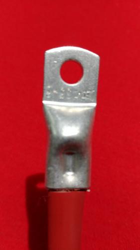

da vedere così direi che sembrano ben crimpati, anche se non ho mai visto quel tipo di crimpatura.
Io di solito ho questa versione

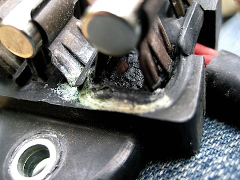

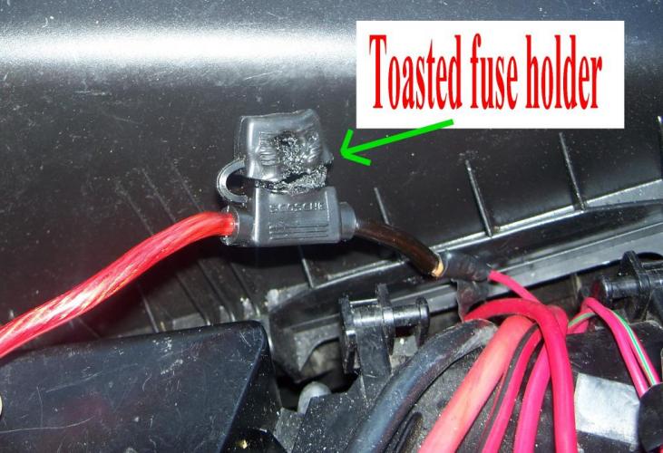

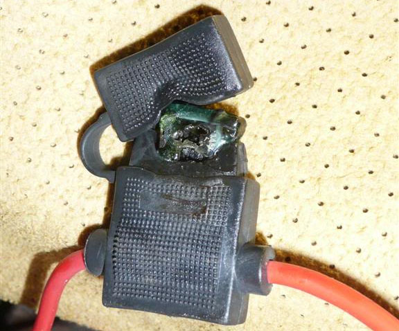

Si sta parlando proprio di sicurezza. Un fusibile rappresenta una resistenza. Per poter proteggere l'impianto DEVE RISCALDARSI FINO A FONDERE!
Cosa significa? significa che abbiamo comunque un punto in cui si creano temperature elevate. Un fusibile da 50A può fondersi in due modi: il primo è che viene attraversato da una corrente molto più elevata della sua portata, e fonde istantaneamente; il secondo è che, attraversato da una corrente appena più elevata della sua portata, si riscalda lentamente fino ad arrivare alla fusione.
Il primo modo non è molto preicoloso, poichè alla fine si risolve in una scintilla ed un piccolo botto (un fusibile da 50A che fonde istantaneamente non lo fa in maniera silenziosa); il secondo modo invece provoca molto calore e questo calore può essere pericoloso.
Ma non basta. Quando parliamo di cavi di sezione elevata 10-16 mm2 o più, parliamo anche di collegamenti effettuati tramite capicorda, in genere a crimpare. Anche questi sono punti deboli e, se non montati e crimpati a regola d'arte, possono rappresentare pericolo di surriscaldamento e quindi d'incendio.
Qual'è in genere il maggior pericolo di corto circuito per una batteria? E' che un filo collegato al suo positivo, vada a toccare la massa del camper. Per questo si dice di mettere un fusibile il più vicino possibile al polo positivo in modo che, se disgraziatamente dovesse staccarsi un capocorda, il frustone di cavo non possa fisicamente toccare parti a massa.
Bene, se il fusibile invece che sul positivo lo mettiamo sul negativo, questa ipotesi diventa molto remota anche perchè, se dovesse staccarsi un capocorda, il frustone toccando a massa non provocherebbe nessun danno.
Se parliamo di parallelo, abbiamo sempre detto qui sul forum che un fusibile da 30A da mettere il più vicino possibile al positivo di ogni accumulatore serve a proteggere da eventuali cortocircuiti accidentali dil filo di parallelo. Nulla invece farebbe in caso di guasto di una batteria, poichè le correnti che circolerebbero in questo caso non sarebbero sufficienti a fondere i fusibili e quindi non eviterebbero i conseguenti problemi.
Quei due fusibili possono essere evitati semplicemente ponendone uno sul collegamento del negativo generale.
Il principio? E' semplice: è lo stesso per cui uno staccabatteria si pone normalmente sul negativo e non sul positivo.

Foto esplicative ,considerazioni personali ,messaggio delicato
quei lavori in assenza di fusibili cosa avrebbero prodotto ? E se invece di inserire fusibili inadeguati su fili sottodimensionati e connessioni approssimate si fossero rispettati parametri piu consoni  avremmo avuto cdz simili?
Forse troppo spesso i bricoleur della domenica si avventurano su percorsi cosi infidi con attrezzatura e conoscenze inadeguate
se un fusibile ha un valore e si fonde prima di essere sostituito con altro uguale (nelle migliori delle ipotesi) andrebbero rimossele cause che ne hanno causato la fusione
