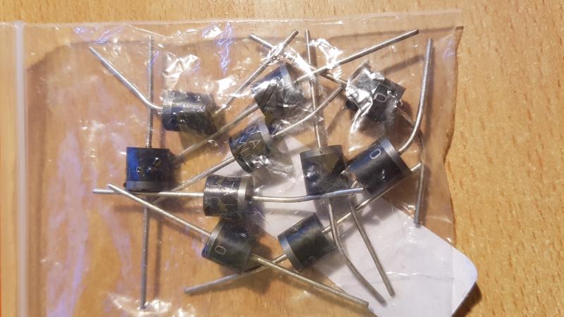

Stavo pensando di ovviare a queste difficoltà di reperimento del diodo da 10A installando, al suo posto, un ponte raddrizzatore la cui reperibilità e disponibilità di una vasta gamma di potenze ne faciliterebbe l'operazione. Senz'altro avrai valutato questa possibilità ma non so se possono esistere delle controindicazioni. Il collegamento stesso non presenterebbe difficoltà: il lato batteria servizi collegato ai due ingressi alternati ed il lato batteria motore all' uscita positiva. L'uscita negativa resterebbe isolata. La caduta di tensione in un ponte raddrizzatore dovrebbe essere sempre di 0.7 volt perché, credo, al suo interno ci siano solo quattro diodi normali. Che ne dici?

sanno dove reperire questo componente e che sul mercato ordinario si trovano fino a 6A quando sarebbe meglio almeno un 10A e, molti di noi tra cui il sottoscritto, ne hanno installati due in parallelo con gli inconvenienti che tu hai spesso evidenziato. Stavo pensando di ovviare a queste difficoltà di reperimento del diodo da 10A installando, al suo posto, un ponte raddrizzatore la cui reperibilità e disponibilità di una vasta gamma di potenze ne faciliterebbe l'operazione. Senz'altro avrai valutato questa possibilità ma non so se possono esistere delle controindicazioni. Il collegamento stesso non presenterebbe difficoltà: il lato batteria servizi collegato ai due ingressi alternati ed il lato batteria motore all' uscita positiva. L'uscita negativa resterebbe isolata. La caduta di tensione in un ponte raddrizzatore dovrebbe essere sempre di 0.7 volt perché, credo, al suo interno ci siano solo quattro diodi normali. Che ne dici? Giovanni Giovanni
Puoi usare uno solo de 4 diodi di un ponte oppure mandi il + alla BM e colleghi i due ~ alla BS tramite due resistenze separate tra loro da 1 ohm.

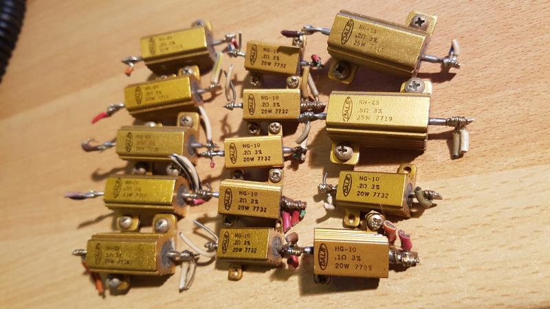

Sono interessato, ho appena fatto il tutto con 4 resistenze in parallelo da 1 omh e un diodo da 6.
4 resistenze in paralleo da 1 ohm non va bene perché vengono 0,25 ohm
Ne bastano due...
Ho appena aggiornato
http://www.m48.it/diodoresisten...
Spero che ora si un po' più chiaro...
Marco.
Va bene, va bene. Uso questo valore (4 x 1Ohm 10watt cad. in parallelo, ma con due diodi da 6A cad. sempre in parallelo) da quando si presentò questa opportunità per mantenere carica la batteria motore; siamo ormai a poco meno di venti anni. Con questi valori ed un fusibile da 5A previeni problemi nel caso un elemento della batteria motore andasse in corto, cosa più difficoltosa da gestire con una resistenza superiore.

Ciao a tutti.
giusto ieri mi sono arrivati 10 diodi 1000V 10 A da Amazon:
https://www.amazon.it/gp/aw/d/B...
Tutti e 10 al prezzo di 2,12€, spedizione compresa da UK

Ciao a tutti. giusto ieri mi sono arrivati 10 diodi 1000V 10 A da Amazon: mp_s_a_1_1?mk_it_IT=%C3%85M%C3%85Z%C3%95%C3%91&qid=1520694345&sr=8-1&pi=AC_SX236_SY340_FMwebp_QL65&keywords=1000+v+10+a+diodi+raddrizzatori&dpPl=1&dpID=51s2vJkjoLL&ref=plSrch Tutti e 10 al prezzo di 2,12€, spedizione compresa da UK
Bravo, mettili tutti in parallelo che fai felice il biondo col furgone giallo cheeky
