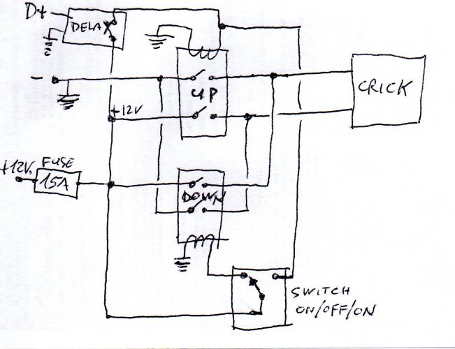

Ho buttato giù uno schizzo, sicuramente si potrebbe fare di meglio, anche solo disegnarlo per bene.
E' sicuramente opportuno fare in modo che all'accensione del quadro il crick si alzi evitando di danneggiarsi alla partenza. Insomma qualcosa tipo scalino elettrico, o si utilizza lo stesso segnale o si prende un circuito già fatto su ama... o bai, digitare rele ritardo o qualcosa di simile. Ovviamente il cavo che porta i 15 A (correggo, il fusibile è da 20 A) andrà dalla batteria direttamente ai rele che saranno alloggiati sotto scocca in scatola da impianto elettrico. Un cavo più sottile arriverà in cabina per il deviatore.
Se poi si vuole mettere un telecomando (2 canali x ogni crick) anche il relativo ricevitore sarà nella scatola con i relè. Le uscite del ricevitore saranno collegate alle bobine relè al posto dello switch.
Solo ora sto pensando che lo switch e il telecomando potrebbero convivere in parallelo, in modo di poter usare il comando manuale in caso di problemi del telecomando. Ma attenzione che se vengono comandati insieme up e down il corto è garantito ed i relè ne uscirebbero malconci.
Ovviamente bisogna avere un minimo di conoscenze in campo elettrico per evitare problemi, mi raccomando il fusibile ad inizio linea, vicino alla partenza del filo.crick001.jpg

Ti ringrazio per la cortesia. Questo è lo schema per collegare un crick al ricevitore per cui occorre fare 2 circuiti uguali se si vuole comandare 2 piedini. Ma quel componente in alto a sinistra con la scritta "DELA" cosa serve ? Altra cosa,in basso a destra:interruttore ON-OFF-ON. Perchè on-off-on e non solo "ON-OFF" ? La mia non è una polemica ma solo ignoranza in materia.
Ti ringrazio Pierangelo
anasta
anasta
21/11/2006 2468
Inserito il 04/11/2018 alle: 11:37:41
In risposta al messaggio di Pierangelo 51 del 04/11/2018 alle 10:34:22
Ti ringrazio per la cortesia. Questo è lo schema per collegare un crick al ricevitore per cui occorre fare 2 circuiti uguali se si vuole comandare 2 piedini. Ma quel componente in alto a sinistra con la scritta DELA cosa
serve ? Altra cosa,in basso a destra:interruttore ON-OFF-ON. Perchè on-off-on e non solo ON-OFF ? La mia non è una polemica ma solo ignoranza in materia. Ti ringrazio Pierangelo
Esatto, 2 piedini 2 circuiti. Ovviamente il delay sarà comune e pilota i due relè "UP"
In alto a sinistra è il circuito di ritardo (delay) per alzare in automatico il crick alla partenza, come per la chiusura scalino elettrico.
Non è un interruttore ma un deviatore ma con zero centrale. Appunto on-off-on, da un lato alza, dall'altro abbassa, al centro è off.

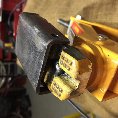

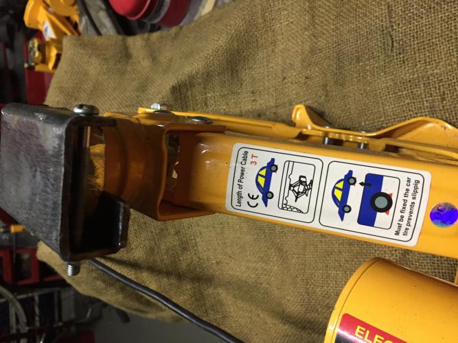

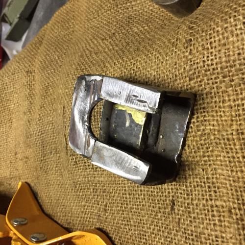

Poichè il mio Daily (Mobilvetta Icaro P4) ha sempre il muso più basso del...retro, Ho deciso di montarli sui due longheroni del telaio in posizione più avanzata possibile. Ho visto che montandoli con la parte del motorino elettrico rivolta in avanti ci stanno benissimo.Sul lato passeggero ho tagliato via un pezzo di riparo in plastica che impediva la chiusura completa del crick, .così facendo non sporgono verso il suolo e restano allo stesso livello delle altre parti delle protezioni del motore.Per fissare i crick al telaio ho costruito due slitte recuperando un pezzo di scatolato e tagliandolo in modo che si possa incastrare a mò di slitta sul crick e con una spina di tenuta in maniera che quando voglio smontare i crick sia possibile. Il problema è l'impianto elettrico che risulta più complicato di quanto pensassi.Spero esserti stato utili e.....buoni Km

Inserito il 08/11/2018 alle: 10:43:09
Per Unico 97
mi son scordato di allegarti 3 foto . La slitta viene poi saldata sul telaio e verniciata.IMG_1941(1).JPGIMG_1942(2).JPGIMG_1943(3).JPG

Si, per il telecomando ci siamo, il problema è saper fare un circuito che: mi avvisi prima di partire che i piedini sono giù, oppure non mi  faccia accendere il motore o comunque possa essere in sicurezza senza spaccare tutto.

In risposta al messaggio di Pierangelo 51 del 08/11/2018 alle 10:38:36
Buonasera, ti ringrazio per i chiarimenti. Purtroppo con il mio ( Ducato ) che è quasi in piano e lo livello solo nei terreni un pò inclinati, dovrei montarne 4 e da come si presenta sotto, sarebbe un disastro. Comunque l' idea è sempre bella.

Per quanto riguarda il telecomando di cui mi hai mandato il link, volevo chiederti se uno di quegli aggeggi comanda due crick oppure se devo prenderne due. Credo ne basti uno dato che ha 4 canali, e poi se secondo te il delay di ritardo per evitare che si spacchino i piedini quando si accende il motore, va posizionato a valle de telecomando? sui contatti di ogni uscita? Ciao ancora grazie.

Se guardi lo schema in alto a sinistra c'è un blocco di ritardo, in ingresso il d+, all'accensione l'uscita comanda per un certo tempo il sollevamento dei crick, se vuoi ci metti anche un cicalino, stesso modo con cui in altri camper (forse anche il tuo) si chiude lo scalino all'accensione del motore. E' sufficiente così.
Il telecomando va bene quello, ne trovi quanti ne vuoi su qualsiasi sito di e commerce
