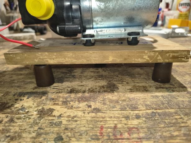

qualcuno di voi l’ha montata? dovrebbe regolare anche la velocità del motore in automatico, è silenziosa?
bella pompa. se dovesse gustarsi la surflow attuale la prendo in considerazione. Visitando il sito del fabbricante riportano come materiale degli ingranaggi il PEEK e non il PTFE (teflon).
E' un materiale plastico estramamnete resistente sia a corrosione che meccanica ( viene usatro come supporto ad O-ring a temperature oltre i 180°C).  Sul sito danno come accessori dei piccoli vasi di espensione che, se possibile, lo installerei.
Per quando riguarda la pompa fiamma rumorosa non so dirti. La mia una surflow,  quasi non si sente. Se ricordo bene è montata su dei piedini di gomma relativamente morbida vedi foto sotto)piedini%20pompa%20rid.jpg
, con viti passanti ( la Fiamma non mi sembra li abbia). Per la rumorosità ho notato che con il vaso di espansione scarico aumenta parecchio, mentre con il vaso caricato ad aria correttamente il rumore quasi sparisce.   Puoi sempre provare a montare una tavoletta di compenzato su dei piedini in gomma e su questa tavoletta la pompa.
dovrebbe aiutare.

bella pompa. se dovesse gustarsi la surflow attuale la prendo in considerazione. Visitando il sito del fabbricante riportano come materiale degli ingranaggi il PEEK e non il PTFE (teflon).  E' un materiale plastico estramamnete
resistente sia a corrosione che meccanica ( viene usatro come supporto ad O-ring a temperature oltre i 180°C).  Sul sito danno come accessori dei piccoli vasi di espensione che, se possibile, lo installerei.  Per quando riguarda la pompa fiamma rumorosa non so dirti. La mia una surflow,  quasi non si sente. Se ricordo bene è montata su dei piedini di gomma relativamente morbida vedi foto sotto) , con viti passanti ( la Fiamma non mi sembra li abbia). Per la rumorosità ho notato che con il vaso di espansione scarico aumenta parecchio, mentre con il vaso caricato ad aria correttamente il rumore quasi sparisce.   Puoi sempre provare a montare una tavoletta di compenzato su dei piedini in gomma e su questa tavoletta la pompa.   esempio  dovrebbe aiutare.
la ho messa qui
non è nemmeno fissata al pavimento, ha piedini in gomma, ho messo sotto materiale fonoassorbente, le 4 viti la tengono solamente vincolata, sfiorano il supporto, è libera di muoversi, eppure fa un casino boia, forse è nata male, ormai ho ardinato la Marco, ho visto che il circuito dell’acqua sanitaria dell’Alde sopporta 3 bar, gli attacchi JG 10, dovrei montarla senza nessun timore, metterò un filtro, e vediamo, credo non le serva nemmeno un vaso di espansione, dovrebbe essere autoregolante in rotazione motore, non dovrebbe avere l’effetto pompa perchè è a ingranaggi, ora sono curioso, è l’unico problema che ho sul Firr, mi sono montato anche il condizionatore a tetto, è molto più silenzioso della pompa

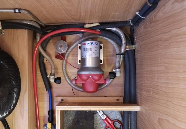

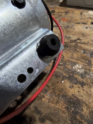

la ho messa qui non è nemmeno fissata al pavimento, ha piedini in gomma, ho messo sotto materiale fonoassorbente, le 4 viti la tengono solamente vincolata, sfiorano il supporto, è libera di muoversi, eppure fa un casino
Se ho interpretato bene la foto è una pompa Fiamma Aqua tipo F da 10L.  Giusto per togliermi lo sfizio la proverei  " al banco"  fissata su una tavola facendola pescare da un secchio e scaricando nello stesso. Non vorrei che per il fatto non sia fissata bene faccia vibrare le pareti dello scomparto che fungono da cassa di risonanza. La mia è fissata sul pianale del camper, vibra ma fa pochissimo rumore ( con vaso di espanzione).
Con la nuova Marco, se riesci prevedi il vaso di espansione o almeno il posto dove poterlo installare. Anche se la pompa regola la pressione il vaso funziona da ammortizzatore.  Non serve se usi una pompa centrifuga ma con le pompe a spiazzamento positivo (come sembra essere la Marco) aiuta molto sia in avvio che in fermata, diciamo aiutano un soft start e stop.

Se ho interpretato bene la foto è una pompa Fiamma Aqua tipo F da 10L.  Giusto per togliermi lo sfizio la proverei  al banco  fissata su una tavola facendola pescare da un secchio e scaricando nello stesso. Non vorrei
che per il fatto non sia fissata bene faccia vibrare le pareti dello scomparto che fungono da cassa di risonanza. La mia è fissata sul pianale del camper, vibra ma fa pochissimo rumore ( con vaso di espanzione). Con la nuova Marco, se riesci prevedi il vaso di espansione o almeno il posto dove poterlo installare. Anche se la pompa regola la pressione il vaso funziona da ammortizzatore.  Non serve se usi una pompa centrifuga ma con le pompe a spiazzamento positivo (come sembra essere la Marco) aiuta molto sia in avvio che in fermata, diciamo aiutano un soft start e stop.
l’avevo fissata da manuale, con viti doppio filetto addirittura, legno/MA, rondelle e dadi autobloccanti, sentivo le vibrazioni sul pavimento, rumore sempre identico, allentato i dadi, rumore invariato, vibrazioni sparite, ho messo sotto tappetino isolante, rumore leggermente diminuito ma sempre fastidioso, la ho tenuta in mano, quando va in pressione fa rumore, se apro bene il rubinetto, la pompa gira e non fa rumore, il rumore lo fa solamente quando va in pressione, aprendo poco i rubinetti fa rumore, è collegata con tubi flessibili, altro non mi sono ancora inventato di fare, secondo me è nata male, l’avevo presa parecchi anni fa, quando al Marostica la pompa dell’acqua dava problemi, prima di smontarlo ho comperato questa, smontata e aperta ho visto del calcare dentro, pulito con ultrasuoni e rimontata tanto da provare, visto che funzionava ancora benissimo la ho lasciata, la Fiamma è rimasta in scatola, ho preso il Firr, visto che ho cambiato tutto, cambio anche la pompa, ce l’avevo già.
Ora la Marco la fisserò con nastro Dual Lock su piastra in alluminio, così è un’attacco solido ed elastico, all’alluminio con le viti, la piastra la attacco al pavimento con il nastro, così è anche più veloce rimuoverla, basta tirare

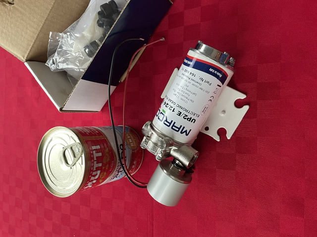

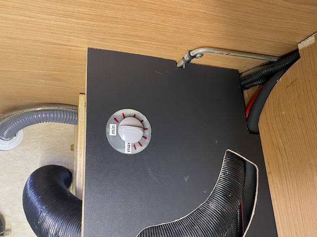

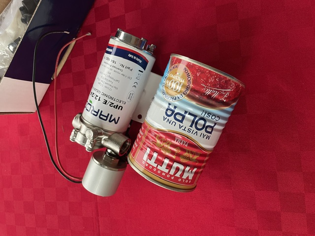

ieri pomeriggio la ho ordinata, questa mattina è arrivata
è molto piccola, prima di montarla faccio varie prove a banco, siccome è davvero piccola, potrei mettere dei silent block molto morbidi di sostegno

la monto così com'è, se dovesse avere troppa pressione devo mettere qualche cosa, le tubazioni dovrebbero reggere, la Fiamma la danno per 1,5 bar, la Marco 2, montata la metto in pressione e tolgo l’alimentazione in mia assenza, 0,5 bar di differenza non dovrebbero creare problemi, provando si evince.
Pensavo che avevi preso quella da 10 litri e quella staccava a 1.5 bar , con questa da 12 litri stacca a 2 bar e su un camper sono troppi ma non per le tubazioni e raccordi ma per il boiler per il motivo che quando è in temperatura a circa 70-80 gradi quei 2 bar diventano oltre 3 ber e non va bene , ora sarai costretto a inserire un pressostato in uscita ma prima di inserirlo informati bene tramite il produttore chiedendo se è fattibile senza creare qualche problema sulla gestione elettro/elettronica , chiaramente è solo un mio sospetto e chiedere al produttore andresti sul sicuro
sul basamento mettici 4 antivibranti sufficientemente morbidi ma non troppo poi le viti non stringerle molto

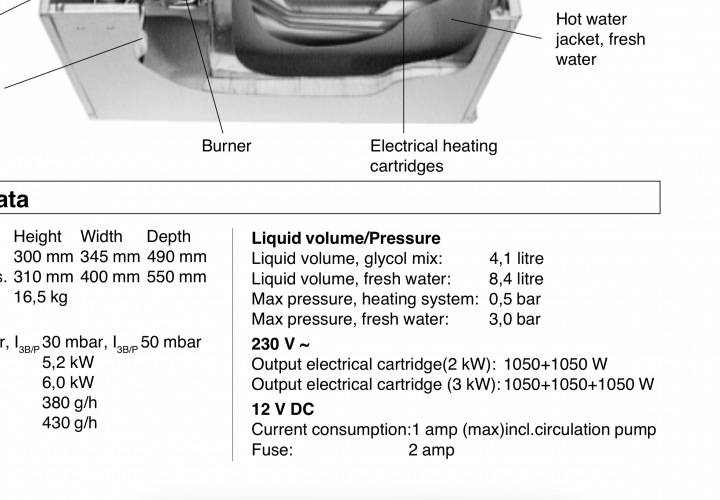

temperatura a circa 70-80 gradi quei 2 bar diventano oltre 3 ber e non va bene , ora sarai costretto a inserire un pressostato in uscita ma prima di inserirlo informati bene tramite il produttore chiedendo se è fattibile senza creare qualche problema sulla gestione elettro/elettronica , chiaramente è solo un mio sospetto e chiedere al produttore andresti sul sicuro sul basamento mettici 4 antivibranti sufficientemente morbidi ma non troppo poi le viti non stringerle molto
l’Alde tiene i 3 bar in acqua sanitaria, nel manuale c'è scritto

l’Alde tiene i 3 bar in acqua sanitaria, nel manuale c'è scritto se proprio gli metto una valvola bypass di pressione regolabile
Anche se il boiler Alde tiene 3 bar saresti al limite anzi temo che a volte troverai una chiazza di acqua per terra causa apertura valvola di sicurezza , anche se non capisco cosa intendi come valvola bypass a pressione regolabile dove la manderesti quell'acqua e pressione di troppo ? , ora dirai che la manderai nel serbatoio chiare ma sarà solo un ripiego da evitare , mi vien da chiederti per quale motivo hai preferito una 12 litri pur sapendo che la pressione di off pompa è 2 bar
fossi in tè chiederei al produttore se fosse possibile abbassare la pressione di off pompa magari sacrificando un paio di litri sulla max portata e vuoi mai che sia possibile
regolabile dove la manderesti quell'acqua e pressione di troppo ? , ora dirai che la manderai nel serbatoio chiare ma sarà solo un ripiego da evitare , mi vien da chiederti per quale motivo hai preferito una 12 litri pur sapendo che la pressione di off pompa è 2 bar fossi in tè chiederei al produttore se fosse possibile abbassare la pressione di off pompa magari sacrificando un paio di litri sulla max portata e vuoi mai che sia possibile
prima di ordinarla ho chiesto al venditore, 12 litri perchè aprendo due rubinetti, il che succede molto spesso, non dovrei avere più cali così evidenti,
per la pressione di esercizio, c'è scritto chiaramente 3 bar
acqua fredda, avranno tenuto presente che si riscalda quell’acqua, è una atm. in meno, una su tre non è poco, 1/3 in meno, comunque ho la possibilità di variare la temperatura della caldaia a mio piacimento, con un termostato meccanico
se proprio, esistono, li ho trovati in rete, regolatori di pressione per acqua sanitaria regolabili, lo metterei appena in uscita della pompa, e la rifaccio entrare in entrata, potrei metterlo anche in entrata caldaia e farlo scaricare sempre in entrata pompa, la pompa ha una valvola di non ritorno, faccio il supporto e la provo, poi vi informo

la ho provata, non ha effetto pulsante, è silenziosissima, non ho messo un rubinetto, ma bensì la pistola dell’aria compressa, se faccio uscire un filo di acqua, la pompa modula i giri motore, va pianissimo, se aumento l’uscita aumentano i giri motore, la mandata è costante
per la pressione, provo a montarla così, l’Alde sopporta 3 bar, acqua fredda, male che vada interviene la valvola di sovra pressione, dubito intervenga,  lo avranno testato presumo se nel manuale dichiarano 3 bar, avranno fatto svariate prove
per il funzionamento a vuoto, non si brucia e non succede niente, ha un sistema elettronico che monitora il tutto, se va a vuoto, aspirando aria, si spegne e riaccende, fa due tre tentativi e va in blocco
se dovesse intervenire la valvola di sovra pressione, non sarebbe un problema comperare quella da 10 litri

Nessuno ti sta prendendo per i fondelli , quei 3 bar dichiarato da Alde sai se è la pressione max supportata e sai anche a quale pressione è tarata la valvola di sovrapressione ? , anche se la pompa che hai preso non la conosco nello specifico direi che sia una valida pompa sperando che la sua elettro/elettronica di gestione regga per anni e te lo auguro
con pompa posata fai una prova sul campo di battaglia selezionando la temperatura del boiler a circa 3/4 poi non prelevare acqua ne calda ne fredda per circa 2-3 ore e vedi se la valvola di sovrapressione regge , ripeti la stessa prova ma con temperatura del boiler selezionata sul max , se la valvola incomincia a gocciolare o pisciare l'alternativa è quella di inserire un piccolo vaso di espansione da circa 2 litri per acqua calda posizionato sull'ingresso fredda dopo la valvola di non ritorno
