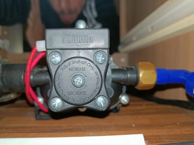

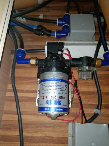

IMG20240813212153.jpgIMG20240813212057.jpgok...ho messo le foto...direi no vado di espansione...vite trovata...devo qui di scendere girando in senso anti orario?!?

In risposta al messaggio di Floreanfabio del 13/08/2024 alle 22:25:26
Se non è guasta, non la puoi aggiustare.
Puoi solo romperla.

Inserito il 14/08/2024 alle: 14:37:26
Esdatto per diminuire la pressone di stacco pompa devi girare quella vite in senso antiorario , girala mezzo giro (180gradi) per volta e man mano che diminuisci vedi come reagisce la pompa , ovviamente con basso prelievo non eliminerai quello stacca attacca ravvicinato però lo attenui parecchio , per eliminarlo dovresti aggiungere un vaso di espansione

Se vuoi qualcosa adi eterno, non andare nei negozi di accessori camper, ma da un rivenditore termo idraulico e prendilo inox da il litro/litro e mezzo è più che sufficiente
